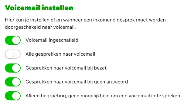

Onder het kopje Audio > Voicemail heb ik bij ‘Gesloten Voicemail’ ingesteld:
Voor de ‘begroeting’ uiteraard een paar boodschappen ingesproken.
Volgens mij zou je buiten kantoortijden een boodschap te horen moeten krijgen, maar dat gebeurt dus niet. Wat doe ik fout?
