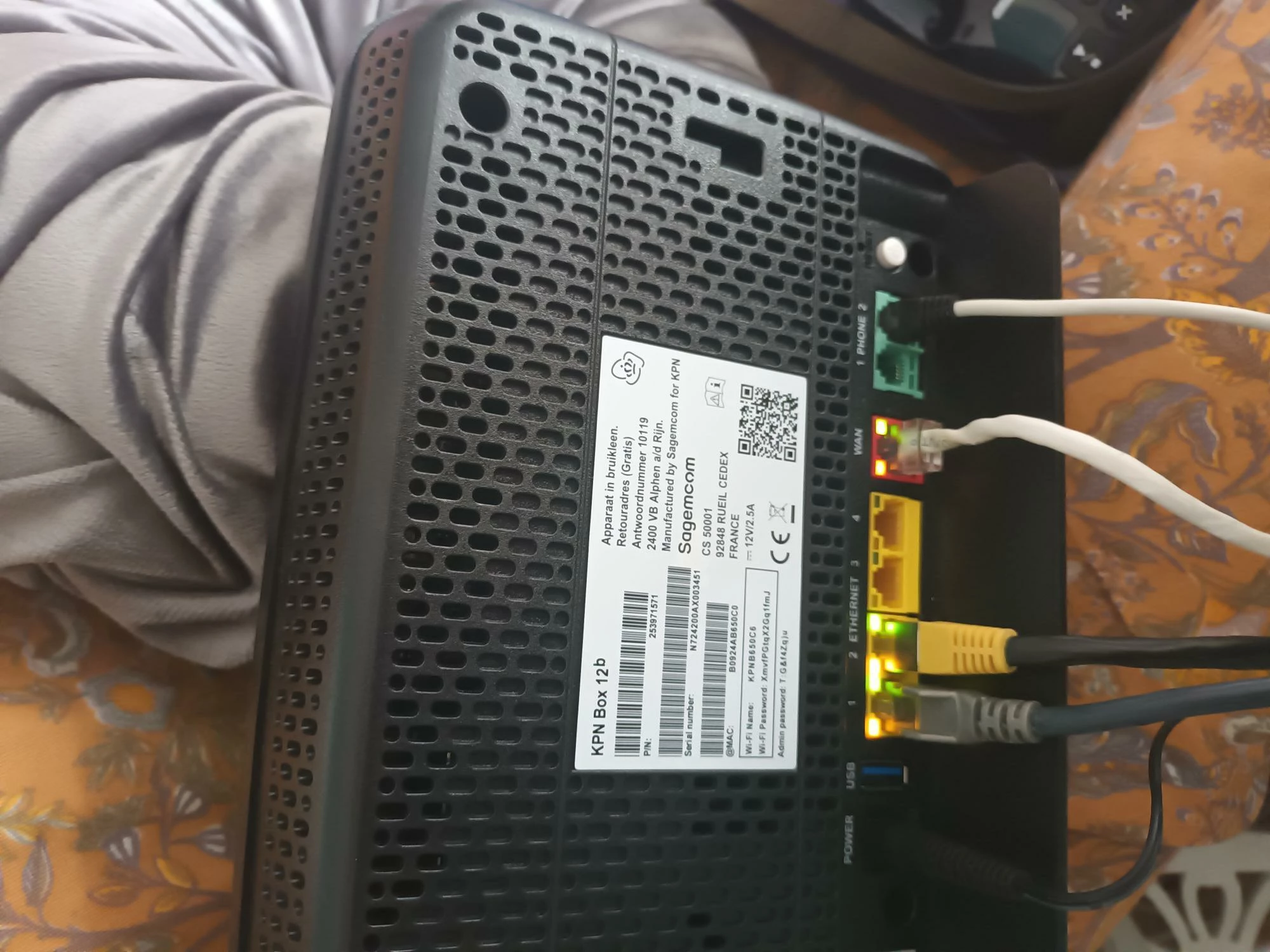

Waarschijnlijk al een tijdje, zelfs vanaf de start denk ik, ik dacht dat mijn toestel kapot was, maar bij de nieuwe blijft hetzelfde euvel, namelijk: zelf bellen kan wel, gebeld worden niet; vooral jammer omdat ik expres een antwoord apparaat erbij heb. Daarom kunnen mensen niet inspreken en dat mis ik ook.

De telefoon zit in poort 2, probeer poort 1 eens.

Kan je wat meer vertellen over je situatie? Het gaat om een vaste lijn? Gaat het om een nieuwe abonnement? Of ben je vanaf een andere telecomprovider overgestapt op KPN?
Wat gebeurt er iemand jou probeert te bellen?
  • apr 22, 2025 10:36 a.m. UTC
Ja, het gaat over mijn vaste telefoon. Ik ben sinds 20 februari overgestapt van andere provider.
Als iemand mij wilt bereiken, krijgen ze alleen een normaal overgaan geluid dus lijkt het of ik niet opneem, ook kan zodoende geen antwoord worden ingesproken, wat ik normaliter altijd wel had.
Maar ik kan wel bellen met die vaste telefoon dus. Het is juist dat mensen mij kunnen bereiken en/of zodoende anders een boodschap kunnen inspreken op antwoordapparaat wat ik mis eraan.

Wat heb je precies gedaan om jouw telefoon aan te sluiten? Welke modem heb je? Brandt het voice lampje op je modem?
  • apr 23, 2025 6:59 a.m. UTC
Ja, dat gaat goed, ik had gedacht al eerder te hebben geprobeerd, maar blijkbaar niet.
Zo simpel kan het zijn!
