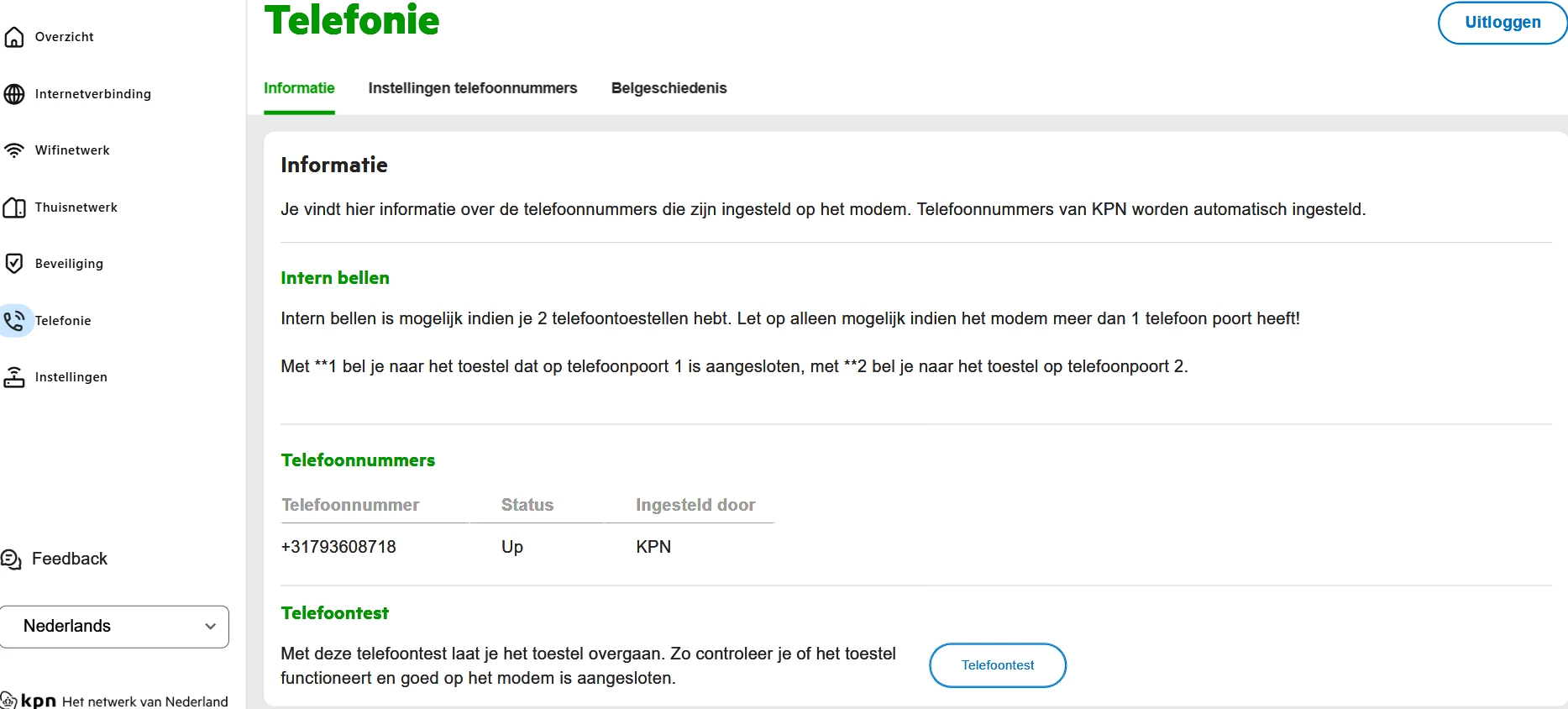

Hoi ​@EvR-V. Welkom op de community! Goed dat je dit zo uitgebreid uitlegt en echt heel aardig dat je je buurvrouw hiermee helpt. Als je met een laptop kunt inloggen op de ExperiaBox V10, kun je onder het tabje ‘Telefonie’ controleren of het telefoonnummer van je buurvrouw daar goed staat geregistreerd. In datzelfde overzicht kun je ook een test uitvoeren om te zien of het nummer correct is aangemeld en of de verbinding actief is.
Laat vooral nog even weten wat je daar ziet zodra je kunt inloggen.

Ik heb mijn laptop aangesloten aan haar wifi, ingelogd op de router (ww kunnen wijzigen) en de bovenstaande instellingen bekeken. Eigenlijk stond alles goed.
* telefoontest gedaan > telefoon met kabel ging over, giga handset niet > aangezien de test een anoniem nummer is en deze op stil stonden, die aangepast en nogmaals de test gedaan > telefoon gaat op alle apparaten over.
* test met mijn mobiele telefoon naar haar vaste nummer > nog steeds direct de ingesprektoon
* bij "instellingen telefoonnummers" kpn telefoonnummers uitgezet en daarna weer aangezet
* nogmaals test vanaf mijn mobiel naar haar vaste nummer en de telefoons gaan over en ik krijg de gewone wachtwoord te heren.
Al met al in nog geen 15 minuten was alles opgelost.
