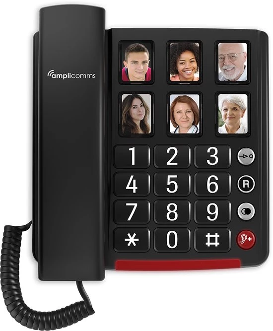

​@JanD Bedankt voor het idee een meedenken, op de foto van deze telefoon zie je bovenaan 6 grote knoppen zitten waar de 'belangrijkste’ mensen onder geprogrammeerd kunnen worden (met foto).
Dat gaat goed...
Het gaat mis bij 'losse nummers’ kiezen die ze uit haar telefoonklapper haalt.
Daar is ze dus te traag voor. Ze kan dus zo (dus zelfs met een seniorentelefoon) niemand meer bellen :-(
