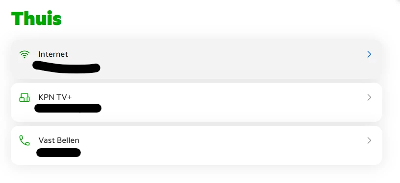

​@Dennis_HAV, ik heb hier nog een vraag over. Kan het zijn dat je onder je Mijn KPN account meerdere abonnementen hebt gekoppeld? Zo ja, zou je voor dit abonnement 1 ander los MijnKPN account aan willen maken en deze daar willen koppelen en dan opnieuw proberen?
  • okt. 13, 2026 9:31 a.m. UTC
Dit zijn de producten onder dit account, ze omvatten hetzelfde adres.
Moet ik hier een splitsing in maken?
Forum|alt.badge.img+28
  • okt. 13, 2026 10:48 a.m. UTC
Nee, dat hoeft niet, dat is hetzelfde klantnummer namelijk, ik was benieuwd of je meerdere internetabonnementen daaronder had wat die melding zou verklaren. Maar dat is dus niet zo. Ik ga verder met het onderzoek hier.
Dankjewel voor je reactie.
