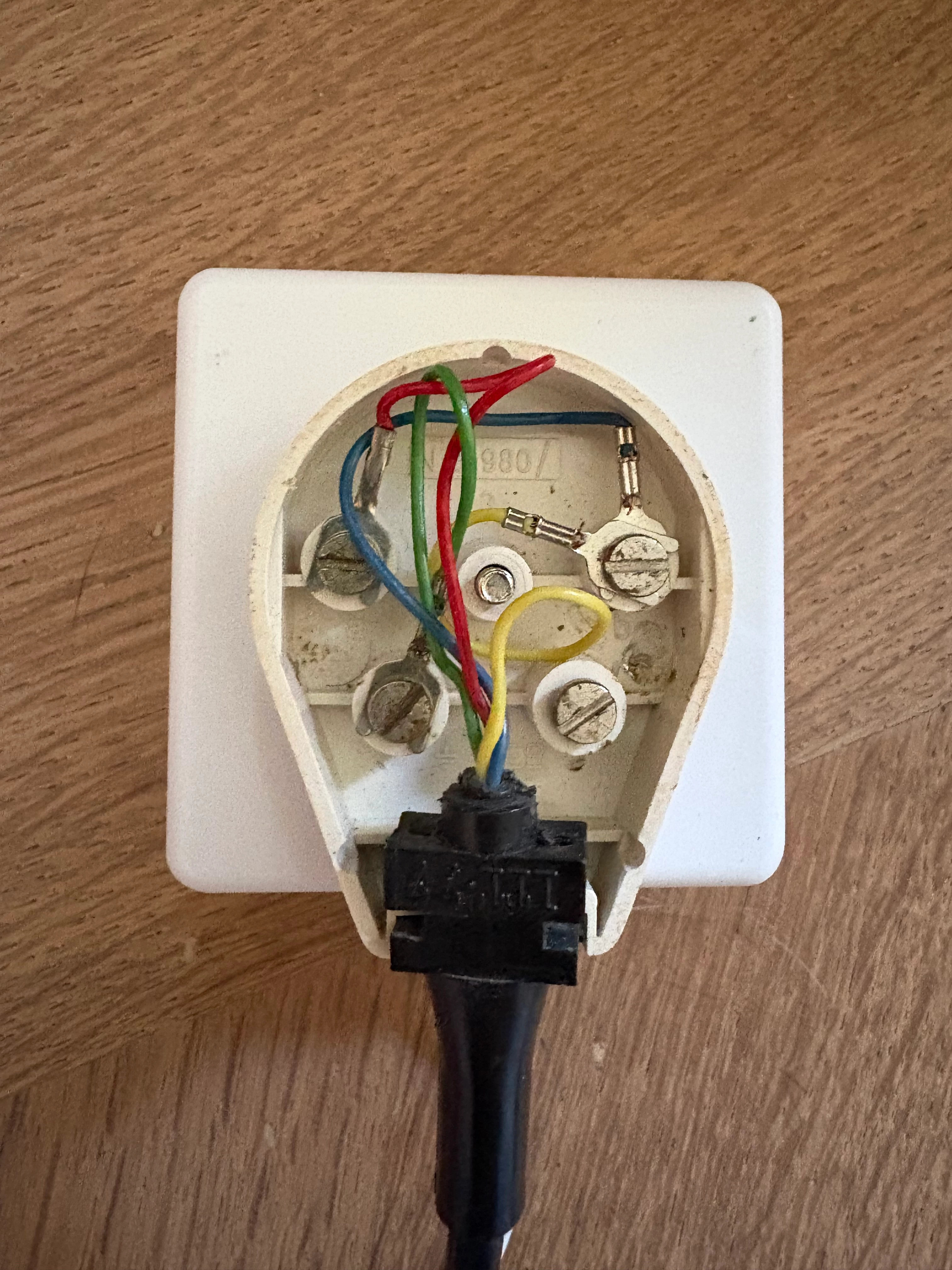

Mijn telefoon werkte (bellen en gebeld worden), maar hij rinkelde niet als ik gebeld werd.
Een antwoord in deze community op een soortgelijke vraag was wel juist,  maar het duurde even voor ik het snapte.
Omdat een foto meer zegt dan duizend woorden: een foto van de wijziging.
In de stekker heb ik de gele draad van EB naar b verplaatst, dus bij de blauwe gedaan (er staan heel in het klein lettertjes in de stekker).
In de telefoon heb ik alle draden op hun plek gelaten (dus de kleurcode gevolgd). Rood op o/1, groen op aarde/2, blauw op b/3 en geel op EB/4.
ik kan nu bellen, gebeld worden, èn de telefoon gaat over.
In de hoop dat het ooit iemand het gepuzzel kan besparen, deze post.
Beste antwoord door PeterG
Dat is inderdaad precies de methode.
De draad van EB (Elektrische Bel 😉) op b plaatsen.

Hoi ​@qawsed, welkom op onze community! Ik had hier nooit zo bij stil gestaan. Weer iets nieuws geleerd, bedankt! 😊
