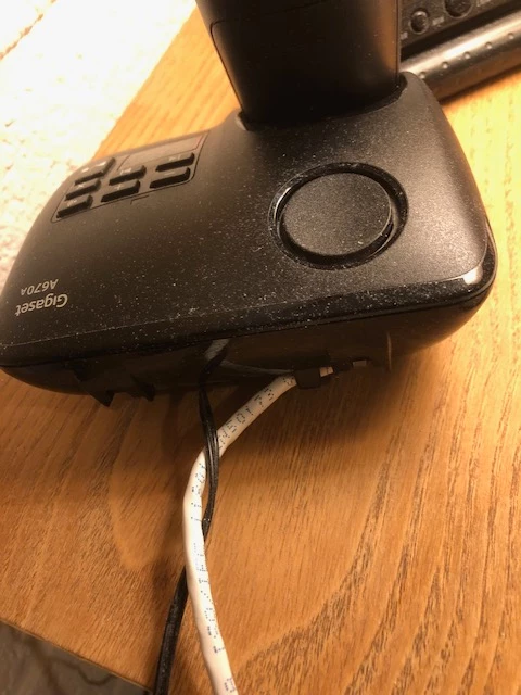

Monteur heeft destijds hoofdtoestel in een slaapkamer gezet omdat hij dan een kortere leiding kon leggen en het snoer van het toestel verwijderd en kabel rechtstreeks op het toestel aangesloten; wat een prutsers!

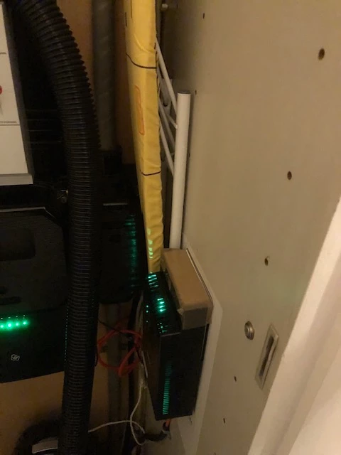

1e foto is het hoofd toestel met aan de achterkant hoe het is aangesloten, de andere 2 foto's zijn van het 2e toestel in de 2e sl kamer en de derde foto van het 3e toestel, nu in de woonkamer en een foto van de aansluiting in de meterkast
Hoofdtoestel had volgens mij in de woonkamer moeten staan, toch?

Ik heb geen ander vast toestel meer maar kan dat ook niet aansluiten omdat het hoofdtoestel rechtstreeks aan de telefoonkabel zit
Dat lijkt mij vreemd, mede omdat :
Dit is een moderne glasvezel aansluiting met modem van KPN ca 2 jaar geleden aangelegd
Dus dan moet er een stekkertje in het modem zitten voor de telefoon kabel.
  • jan 11, 2026 6:33 p.m. UTC
De DECT van ​@Persoon die helpt is momenteel zo aangesloten, de monteur zal direct een RJ11 stekkertje op de kabel hebben geknepen i.p.v een wandcontactdoos er tussen te zetten. Dat stekkertje kun je echter gewoon losklikken uit het basisstation.
De overige foto's die inmiddels niet meer op de imgbb links staan:
