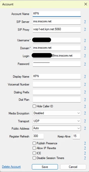

Het werkt nog niet met de inlog/server gegevens die ik gebruik als test via mij laptop met MicroSIP. Doe ik hier iets fout? username, mijn telefoonnummer in 10 digit, login zoals in de servicetool SIP wordt aangegeven en natuurlijk het nieuwe wachtwoord!! Ook na ca anderhalf uur na aanpassen wachtwoord werkt dit niet.

Dag ​@Erik_WS Username = Telefoonnummer zoals notatie +31123456789 (zonder de eerste nul van jouw regionale nummer)
  • August 11, 2026
Ah top, had ik eerder al geprobeerd met natuurlijk een fout wachtwoord. aangepast en online!
