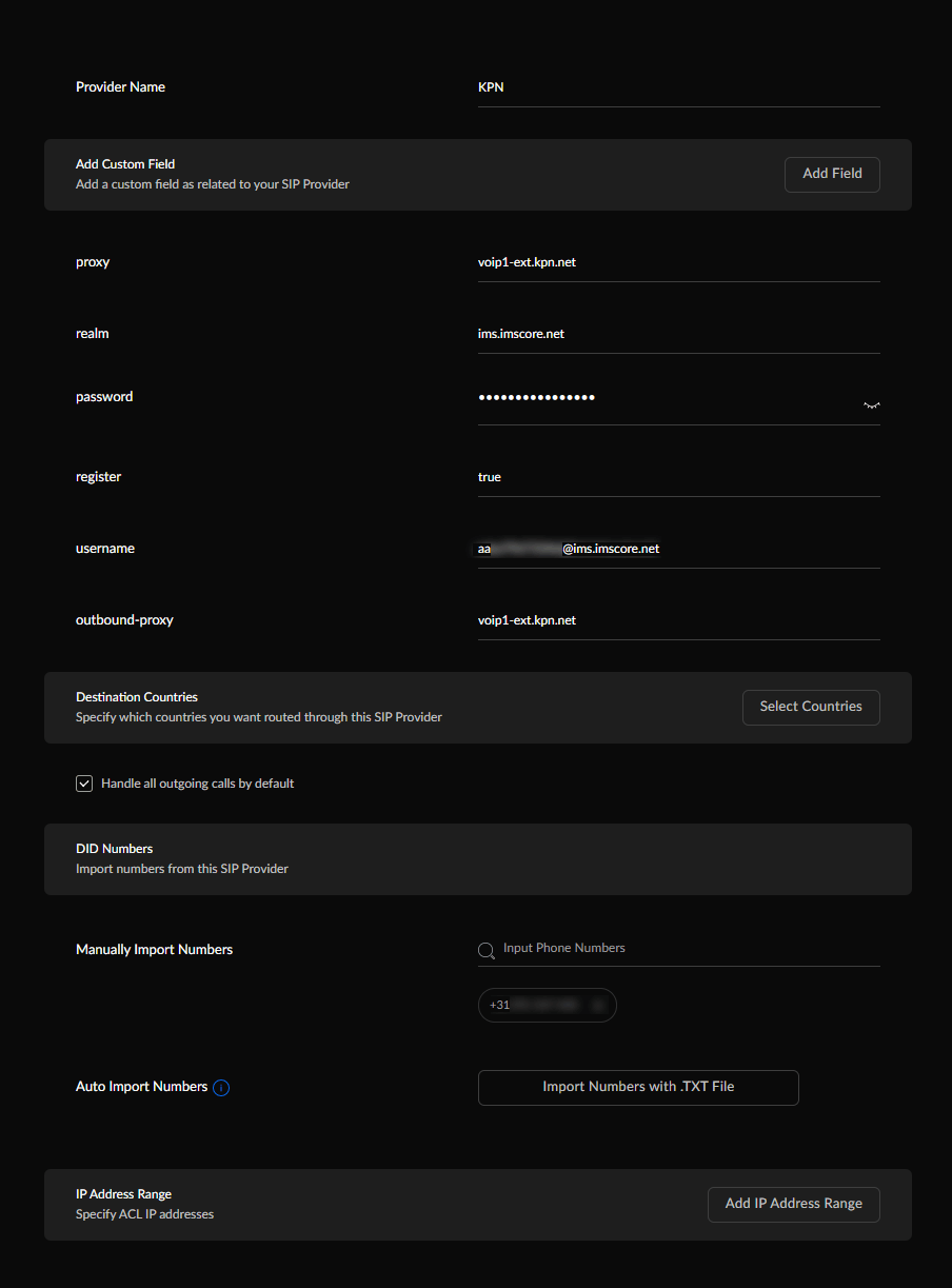

Ik ben bezig UniFi Talk op te zetten i.c.m. met een vaste lijn van KPN maar ik krijg dit nog niet werkend.
Ik heb AON met 1 vaste lijn welke ik wil instellen maar ik krijg vanuit Freeswitch (waar UniFi Talk gebruik van maakt) iedere keer deze melding.
[err] sofia_reg.c:2470 KPN Failed Registration with status Forbidden [403].
45wolil2eYeTy41czjHqnAU7.pngDit zijn de instellingen die ik gebruik in Talk, ik kan meerdere custom fields maken maar ik weet niet precies welke ik nodig ben om dit volledig werkend te krijgen, voor zover heb ik dit eerst getest zonder resultaat.
Als iemand misschien een idee heeft hoor ik het graag! :)

  • jul 10, 2022 6:20 p.m. UTC
Bij deze even een update van mijn onderzoekje.
Inmiddels is het me gelukt de KPN SIP Trunk Registered te krijgen in Unifi Talk (FreeSwitch met Sofia Gateway) m.b.v. onderstaande instellingen:
De custom fields heb ik ingegeven op basis van info op deze site:
Sofia Gateway Authentication Params - FreeSWITCH - Confluence
Hieronder is te zien dat de KPN Trunk Registered is:
Het enige jammere is nu nog, dat ik geen inkomende gesprekken krijg (als ik mijn KPN nummer bel, dan hoor ik: “dit nummer is niet in gebruik”) en uitgaande gesprekken wil ook nog niet.

Netjes, haal de + weg bij je gebruikersnaam dan zou het wel moeten werken.
En je zal het IP van je proxy moeten toevoegen als ACL IP in dit geval dan 145.7.97.53/24 en ook je nummer toevoegen bij DID Numbers maar dan ook weer zonder de +
  • jul 10, 2022 8:28 p.m. UTC
De ACL IP en DID had ik al goed staan.
Echter het +31nummer wat als Username wordt gebruikt aanpassen door de + weg te halen, werkt helaas niet.
Registration failed dan.
Ik heb dit ook even in de MicroSIP softphone app geprobeerd en die geeft ook meteen aan dat de inlog credentials dan niet kloppen.
Dus wat ik heb staan incl de + zou moeten kloppen, maar is er iets anders mis waardoor gesprekken niet binnenkomen en uitgaan.

Correct, alleen voor de DID Numbers is dit noodzakelijk sorry.
Ik heb het IP gepakt van voip1-ext.kpn.net maarzo te zien registreer je met ims.imscore.net dan zal je daar het IP van moeten achterhalen, de ACL is nodig voor inkomende oproepen. Al begreep ik wel van KPN dat voip1-ext.kpn.net als proxy gebruikt moet worden en ims.imscore.net alleen als domain, maar hier zal je dan verder mee moeten stoeien.
  • jul 10, 2022 9:19 p.m. UTC
hmm…...maar de IP adressen van zowel voip1-ext.kpn.net als van ims.imscore.net zijn beide 145.7.97.53
Dus dat IP voor de ACL is hoe dan ook goed.
