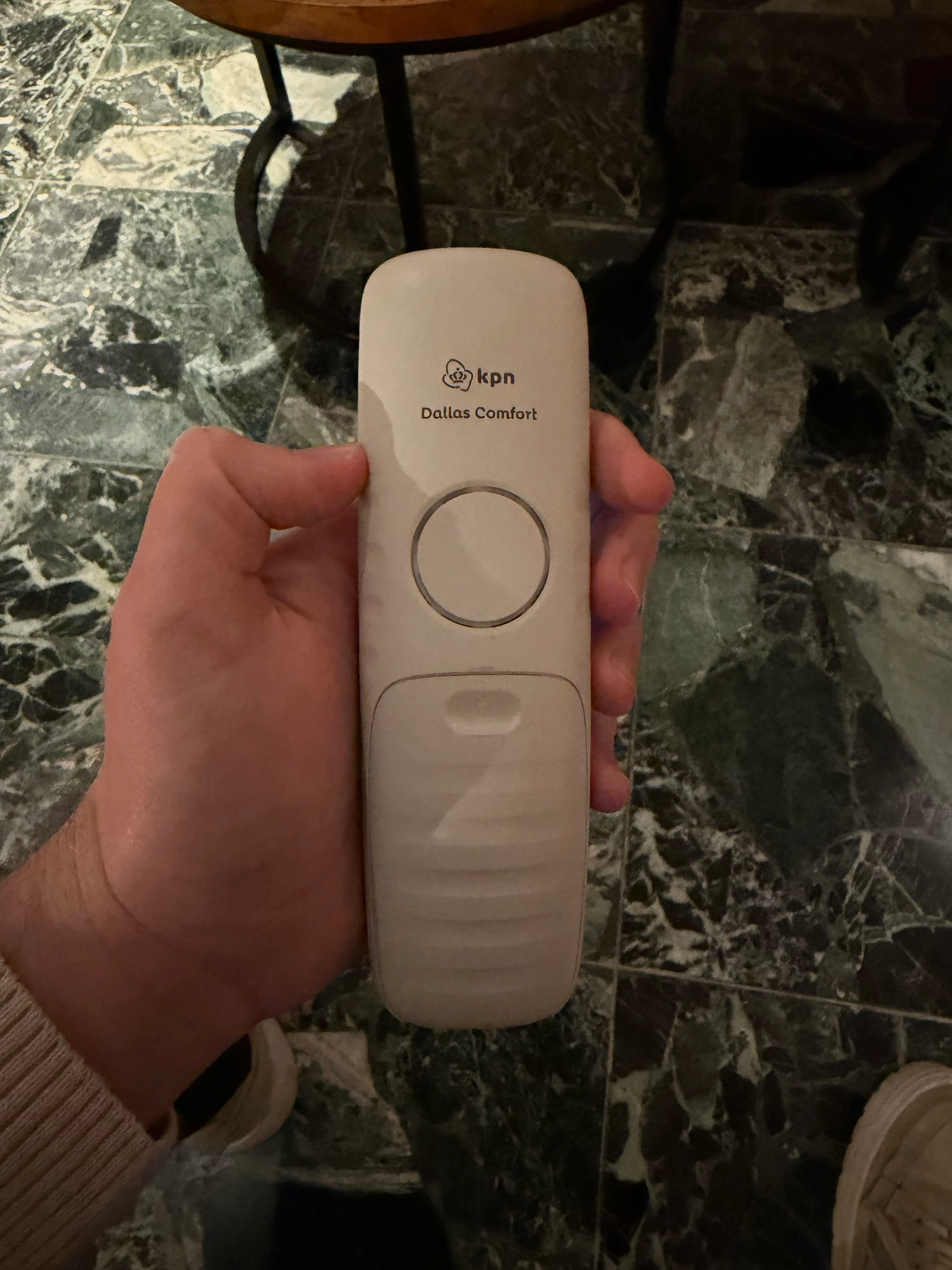

Sinds kort heeft de KPN winkel geadviseerd om de twee vaste telefoontoestellen te vervangen door de Dallas Comfort omdat het andere model defect zou zijn. Deze toestellen zijn gekoppeld aan het KPN Basisstation.
Sinds dat de nieuwe telefoontoestellen gebruikt worden ervaart mijn oma het probleem dat de telefoon maar zeer kort (circa 8 sec.) overgaat, alvorens de andere kant van de lijn de voicemail dan wel het antwoordapparaat te horen krijgt. Met een rollator is dat nogal een uitdaging.

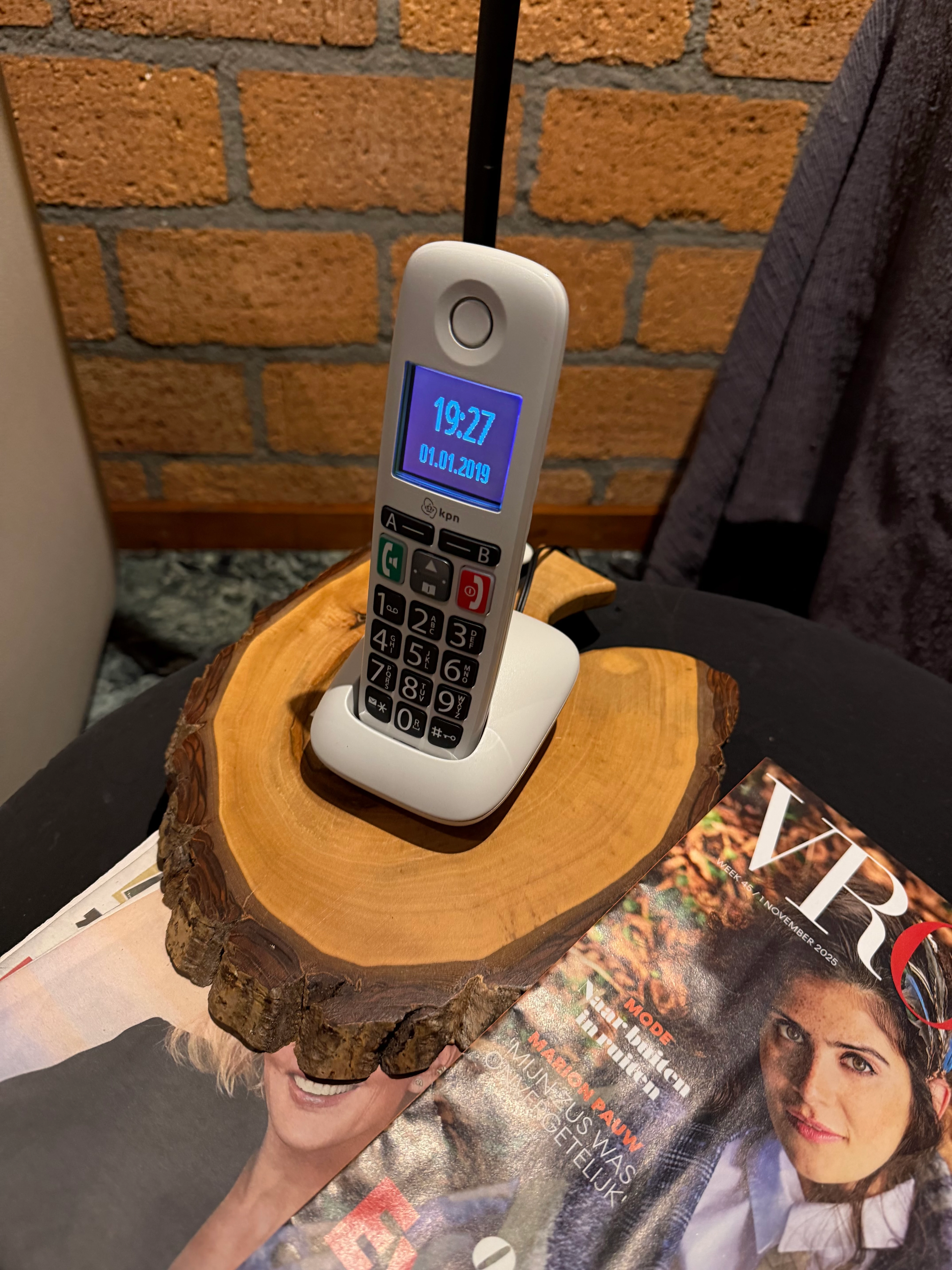

Dag allemaal, ontzettend bedankt voor de informatie & ​@PeterG de telefoon ligt sinds kort dicht bij de hand op de rollator 😁
Alle zaken t.a.v. Voicemail staan uitgeschakeld, dus ik heb sterk het vermoeden dat het antwoordapparaat het euvel is.

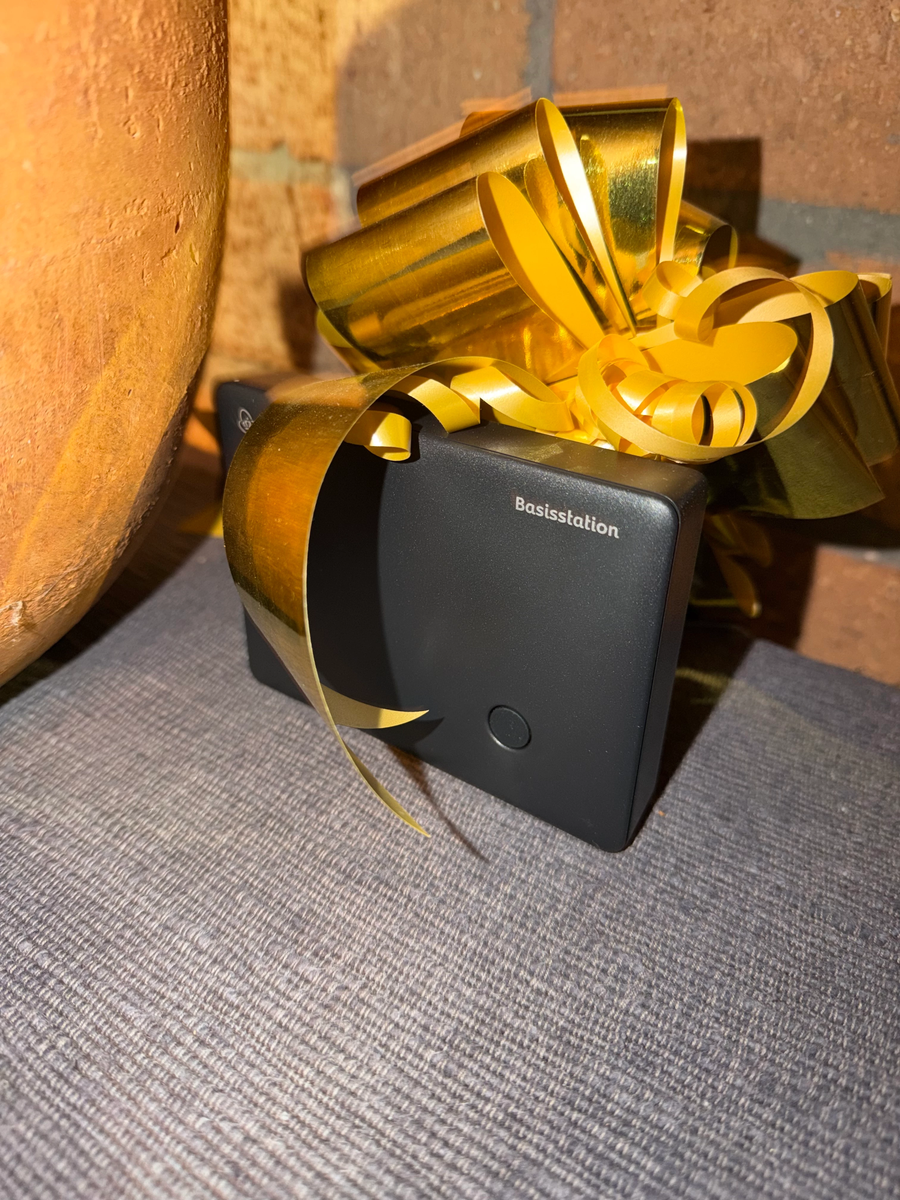

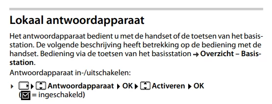

​@Lvd91 - In de screenshot staat beschreven dat dit op het basisstation ingesteld moet worden, echter is het basisstation een simpel zwart apparaat met één knopje erop. De optie ‘Basisstation’ raadplegen via de handset/telefoon (Dallas Comfort) werkt helaas niet, en daarmee kom je weer op het hoofdscherm van de handset terecht.

Staat er geen instelling "antwoordapparaat" in het menu van de handset? Daarmee moet dat in te stellen zijn.

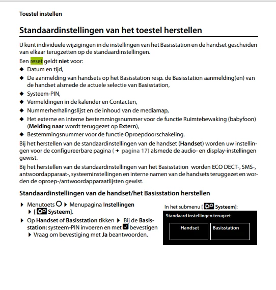

8 seconden lijkt mij ook iets aan de korte kant, helemaal met een rollator. Dank aan iedereen voor de al geboden hulp. Wat ik nog zie in de handleiding is de optie om het basisstation te resetten, lukt dit wel via het menu van de handset? Ik zie namelijk dat de instellingen van het antwoordapparaat dan ook worden gereset.
