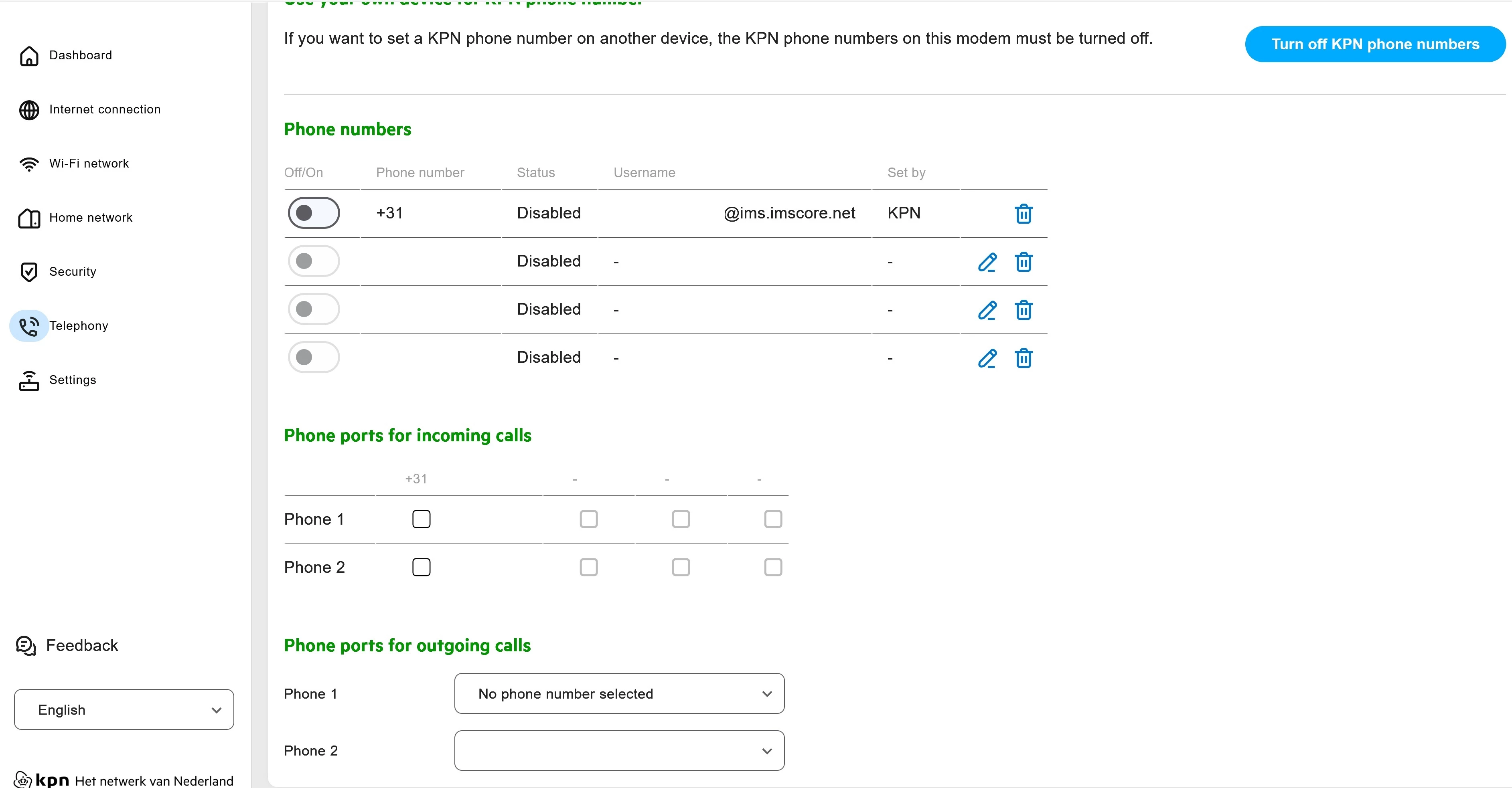

Ik gebruik het alleen vanaf mijn thuisnetwerk momenteel en heb een KPN Box 10 met firmware V10.C.25.01.04
  • jun 30, 2025 2:08 p.m. UTC
Je mag maar met 1 device tegelijk inloggen op de SIP server van KPN. Heb je in de  V10 telefonie uitgeschakeld? Als je dat niet hebt gedaan zal het inderdaad niet werken
  • jul 1, 2025 1:36 p.m. UTC
ik heb alles uit staan in de modem maar dat helpt ook niks.

Beste ​@aRandy heb je na het uitzetten van de telefonie optie wel de modem een herstart gegeven?
