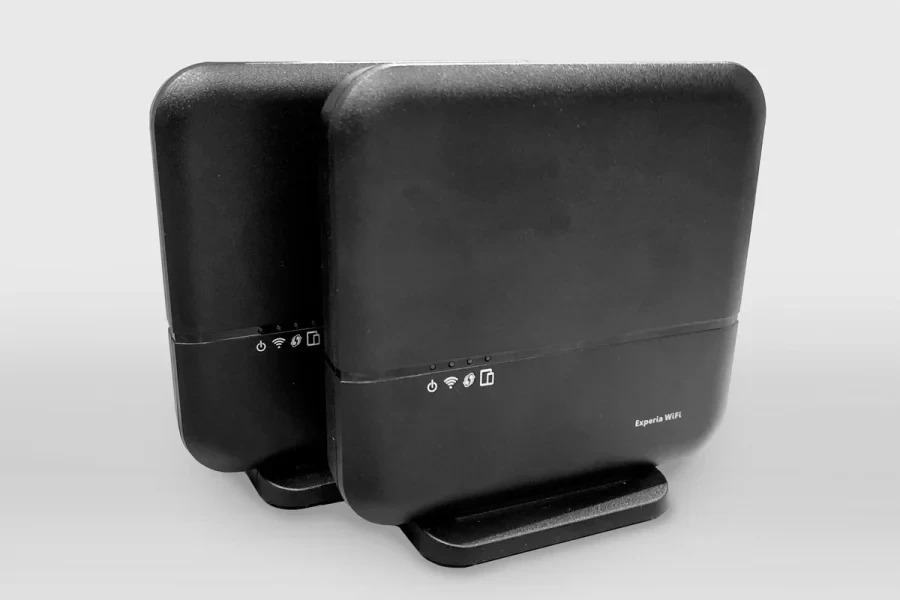

Iedere keer als er een update aan het modem is geweest liggen al mijn experia wifi punten er uit en moet ik alles weer opnieuw instellen. Ik word daar echt moedeloos van . Is hier een andere oplossing voor

Welke software heeft de Experia WiFi ​@neline1 ???
Wat voor lampjes zie je branden op de Experia WiFi? Minimaal 1 groene en 1 blauwe moet je zien branden.

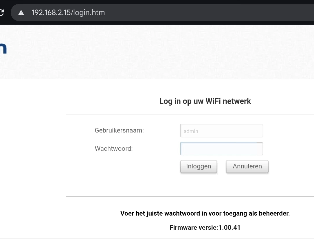

Hier werkt mijn EW nog perfect. Ook met de laatste update van mijn Box 12. V12.C.25.06.06
Als ik het ip adres van  de EW benader kom ik nog steeds in de eigen web interface. Dat is inderdaad een bekende bijkomstigheid van de nieuwe KPN software.
Wat Neline schrijft heb ik nog niet ondervonden dat een update van de  modemrouter de EW beïnvloed behalve dan de upgrade naar de nieuwe software, ook wat  RaW schrijft verbaasd mij.
​@RaW  en ​@neline1 zien jullie wel een  ip adres van de EW   bij de verbonden apparaten in de Box12 of Experiabox met 192.168.2.*** als je dat adres opent in een webbrowser zou je in de webgui moeten komen.

​@Rowi. Via een devolo app zag ik de Ew staan op .150 en via de box12 interface ook, dit zou wel moeten volgens de ew helppagina van KPN maar is niet te benaderen (uitgegrijsd). Ik gebruikte dat ding op zolder maar nu gebruik ik wel even een kabel. Wel weer leuk dat bij een zelfde configuratie bij anderen de zaak blijft werken.
  • July 12, 2025
... maar is niet te benaderen (uitgegrijsd).
Wat bedoel je met "uitgegrijsd"? Dat adres vul je gewoon op de adresbalk in. Dan kan dat toch niet uitgegrijsd zijn?
http://192.168.2.150

Het is mogelijk dat jouw EW de hier genoemde update al heeft ontvangen. Daar staat de update van de Box 12 buiten.

Voor de rest van jullie in dit topic. Ik zie een leuke discussie ontstaan, maar misschien ook wat (risico op) miscommunicatie. Dus, voor de duidelijkheid:
We zijn vorige week begonnen met het updaten van de Experia Wifi naar de KPN Software. Dat doen we in eerste instantie bij mensen die alléén Experia Wifi gebruiken, en een Box 12 modem hebben. De update houdt dan in dat we zowel je Box 12 als je Experia Wifi omzetten. Als je in een van de updategroepen zit krijg je hiervan ook bericht. Je leest verder in deze twee Product Updates meer over wat dit voor jouw apparaten betekent:
Voor de Experia Wifi met KPN Software is het goed om te weten dat die ná de update géén eigen webinterface meer heeft. Dus deze ervaring klopt:
Alle beheer van de Experia Wifi na de update gaat via de webinterface van het modem. Hoe dat werkt wordt verder uitgelegd in het bovenstaande artikel.
Heb jij die Box 12 update recent gekregen, Rowi? Want dan had jouw Experia Wifi mee moeten gaan naar de KPN Software. Als jij met je Box 12 al langer op KPN Software zit, en je had die Experia Wifi al die tijd aangesloten, dan had je überhaupt nog geen update van je Box 12 moeten krijgen. Wat er op wijst dat ons beheersysteem geen goede connectie heeft met je modem/netwerk. In dat geval raad ik je eigenlijk resets aan, van zowel je modem als je EW om die connectie opnieuw op te bouwen.
