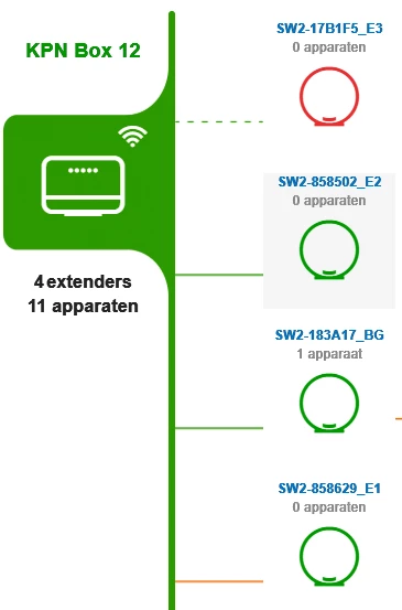

SuperWifi 2 paired, not synced
  • July 18, 2025
  • 21 reacties
  • 1505 keer bekeken
Box 12 en 4 SW2 allen draaiend op nieuwste software.
3 SW2 bekabeld aangesloten en 1 SW2 draadloos aangesloten.
De draadloze brand netjes groen echter merk ik dat er geen apparaten koppelen met dit punt. Laatst lukte het wel maar werd ineens de wifi abrupt onderbroken. Een factory reset (paars lampje, 30 min bekabeld aansluiten) helpt niet. Ik zie in 'mijn modem' dat dit punt op paired staat ipv synced.
Wat te doen?

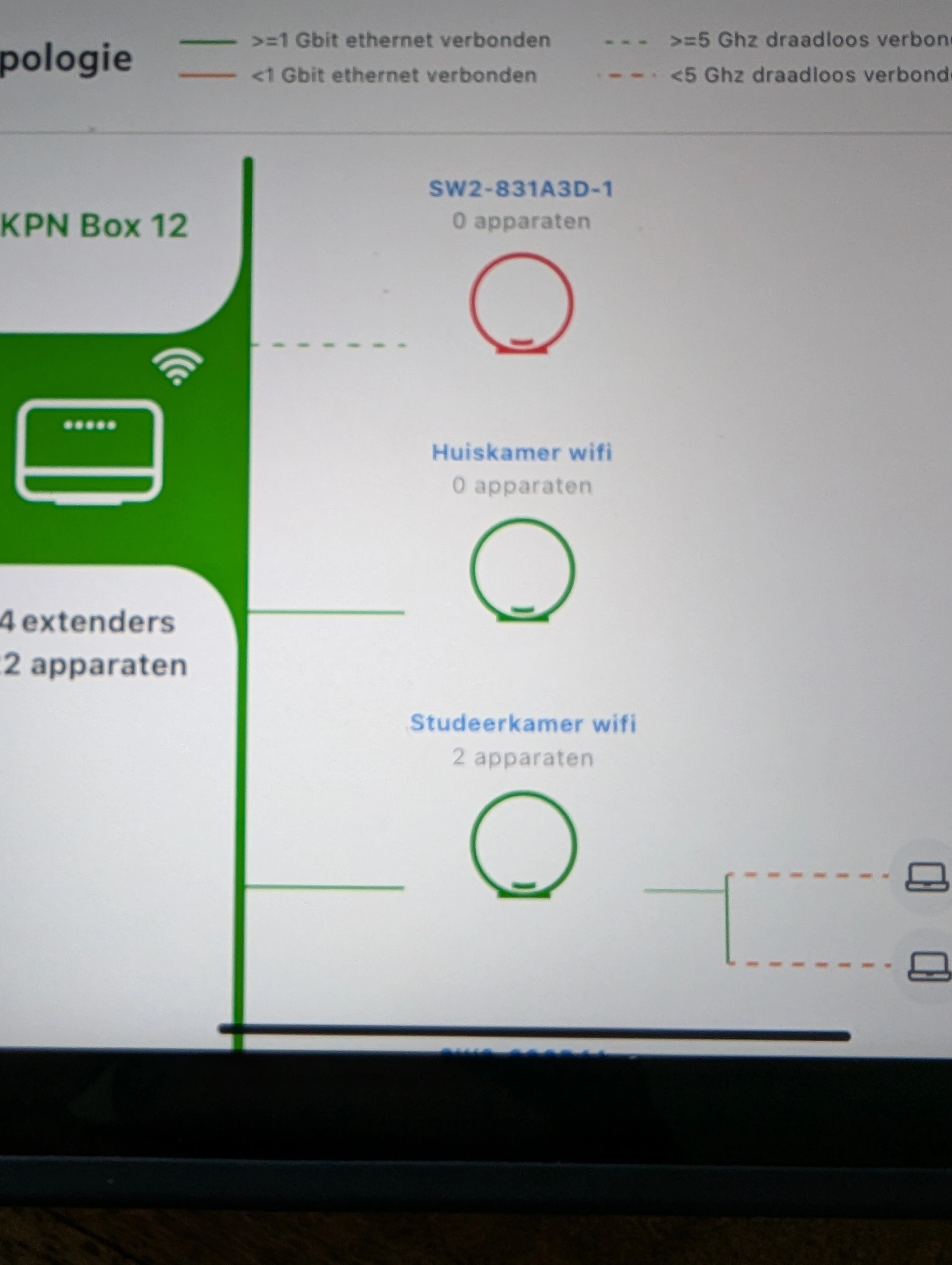

​@Maja van KPN aanvullende info, ik heb een extra sw2 liggen en deze nu gebruikt (om uit te sluiten of de huidige defect is) helaas treed hier hetzelfde probleem mee op. De topologie (die enkel te benaderen is vanaf een MacBook en browser safari) laat dit zien:
Ik heb inmiddels ruim 3 keer een reset uitgevoerd en na verschijnen paarse led een half uur bekabeld laten staan
