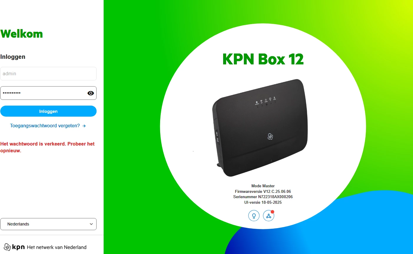

Om er zeker van te zijn dat die SuperWifi die op zolder stond op verouderde software is achtergebleven, kun je 'm nog even weer bekabeld aansluiten en dan inloggen op de webinterface van het modem. Doe dit op een laptop/PC via http://192.168.2.254 en ga dan naar Thuisnetwerk. Zie je 'm daar onder de topologie staan? Zo niet, ga dan eens naar ‘verbonden apparaten’ en kijk of je daar een Wifi-extender er tussen ziet staan. Pak dan het IP-adres wat erbij staat en voer dat dan in in je browser. Als je dan een inlogscherm krijgt zonder een Box 12 in beeld, dan zit ie inderdaad nog op de oude software.

maar nu doet de ene die steeds niet zichtbaar was helemaal niets meer geen lampjes. en de andere die op de eerste verdieping staat geeft groen aan, en zie hem in de app, maar geen verbonden apparaten, en als ik het IP-adres opzoek zoals bij bovenstaande van Arjan probeer op te zoeken _deze pagina is niet bereikbaar_ dus die doet ook niets meer.
