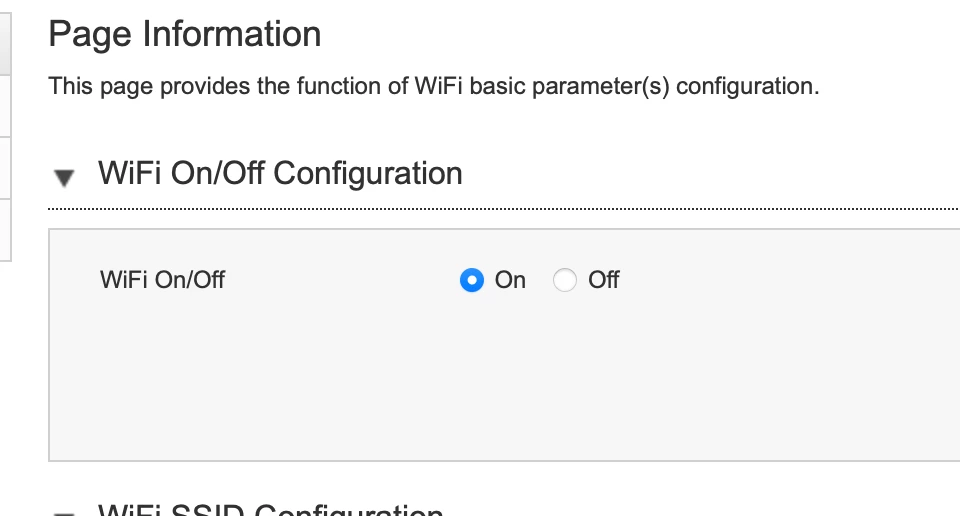

Die artikelen heb ik allemaal bekeken maar niets in kunnen vinden; als de wifi het doet, is er geen probleem en dan is hij snel genoeg. Het is dat hij er regelmatig even niet is.
De superwifi punten zijn alle 3 bedraad aangesloten, geen rare oplossingen met devolo oid maar ouderwets kabels getrokken.
Ik heb nu de wifi configuratie op mijn modem zo staan want ik heb mijn superwifi punt beneden momenteel uitgezet en zo heb ik tenminste wifi beneden al reikt het nu minder ver.
