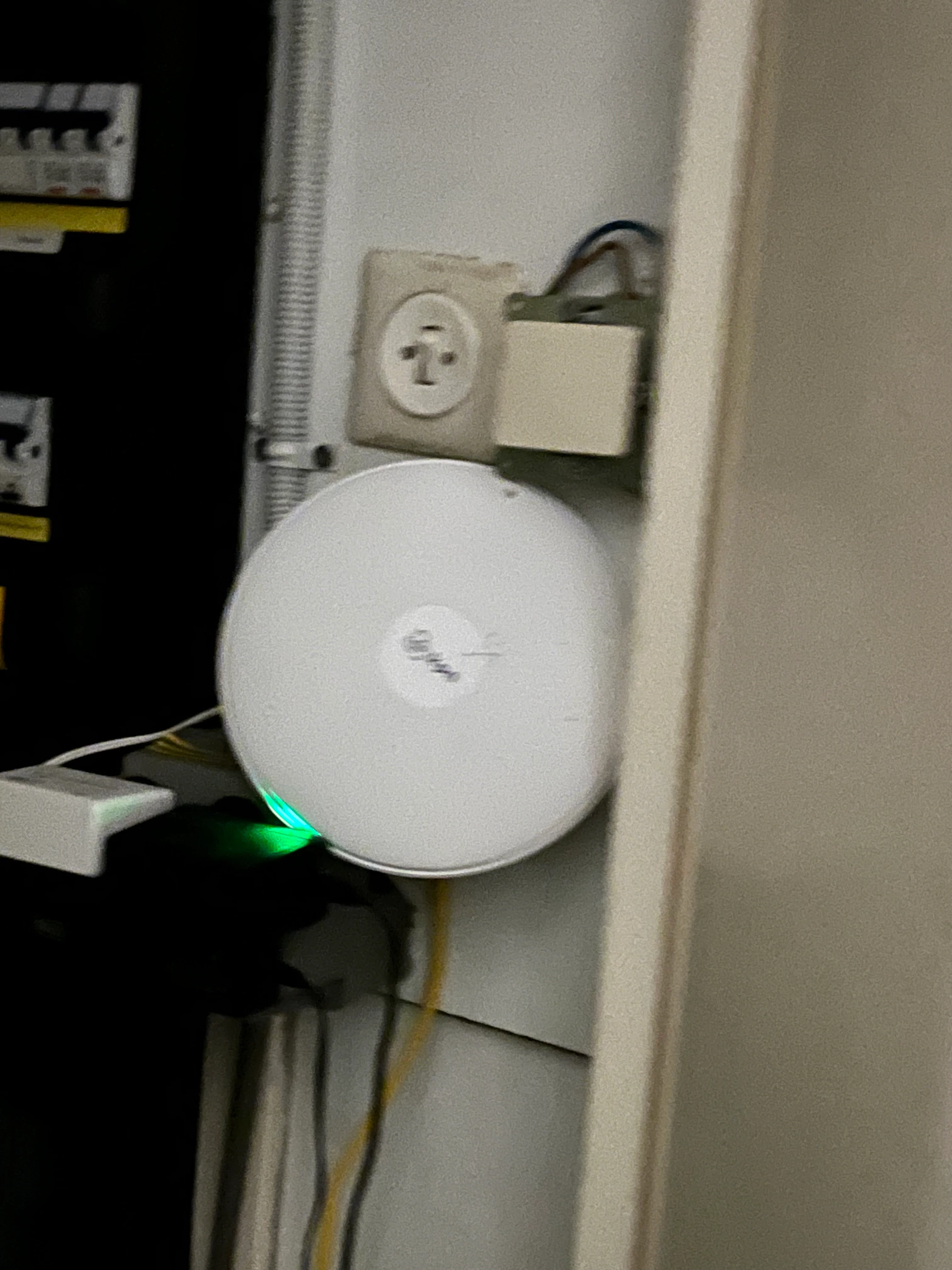

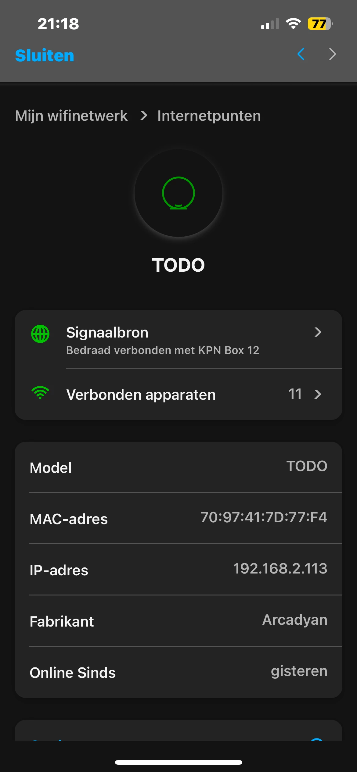

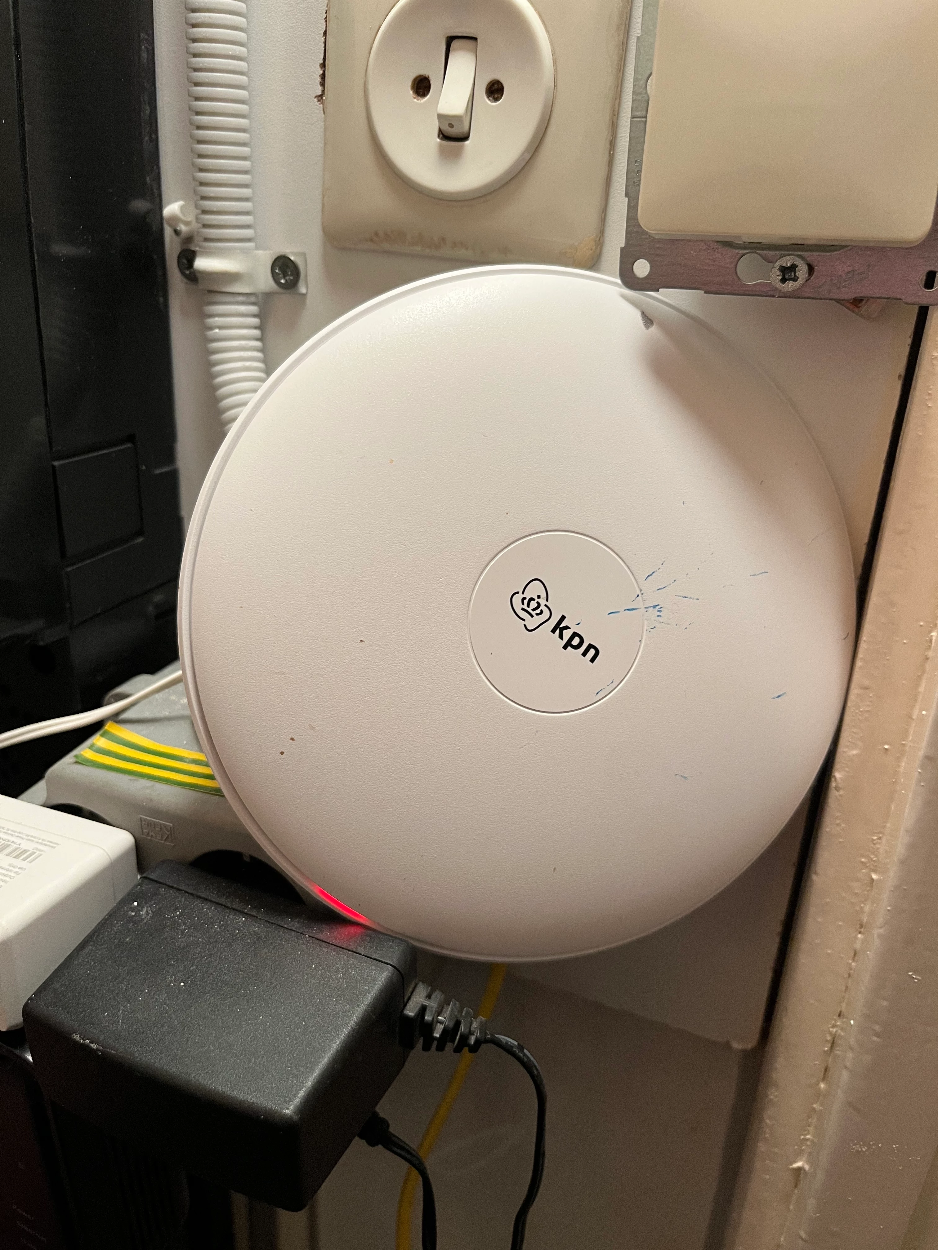

Ik zie er eentje alleen als ik hem bekabeld laat andere gaan zodra ik de ethernet kabel eruit haal direct rood branden al menig keer gereset maar helpt niets
  • March 12, 2025
zo als je ziet zie ik hem bekabeld wel maar onbekabeld knapt hij er direct weer uit
  • March 12, 2025
Zonder kabel
  • March 12, 2025
En met kabel 🤷‍♂️🤷‍♂️
