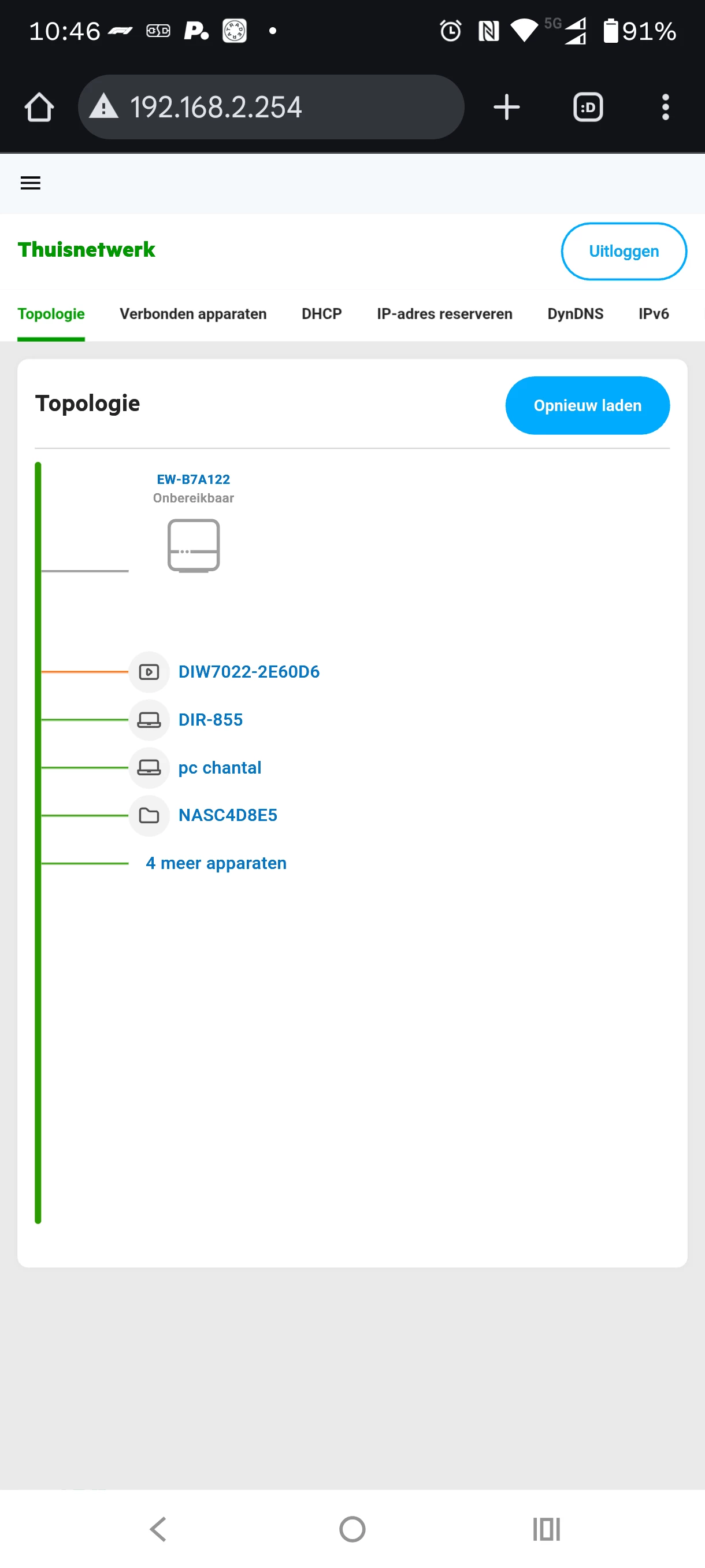

​@Marloes07 ik heb precies hetzelfde! Ik heb precies dezelfde configuratie. Geen verbindingen meer met de versterkers waardoor ik op zolder slechte verbinding heb. Voor de update van het modem geen enkel probleem met het wifi gehad. Draaide perfect!

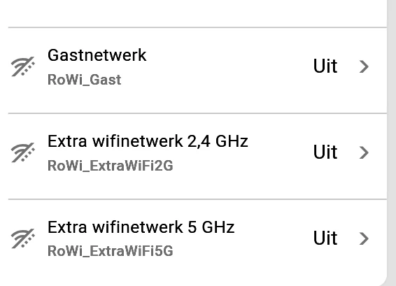

Oja er staat nu een wifi punt SoftAtHome en SoftAtHome_ExtraWifi2G die op geen enkele manier uit te schakelen is , met macadres 00:00:00:00:00:01 iemand dat al opgevallen?
Waarschijnlijk is dat een weergave probleem Waarschijnlijk moet daar Gastnetwerk  en extra wifinetwerk staan.
