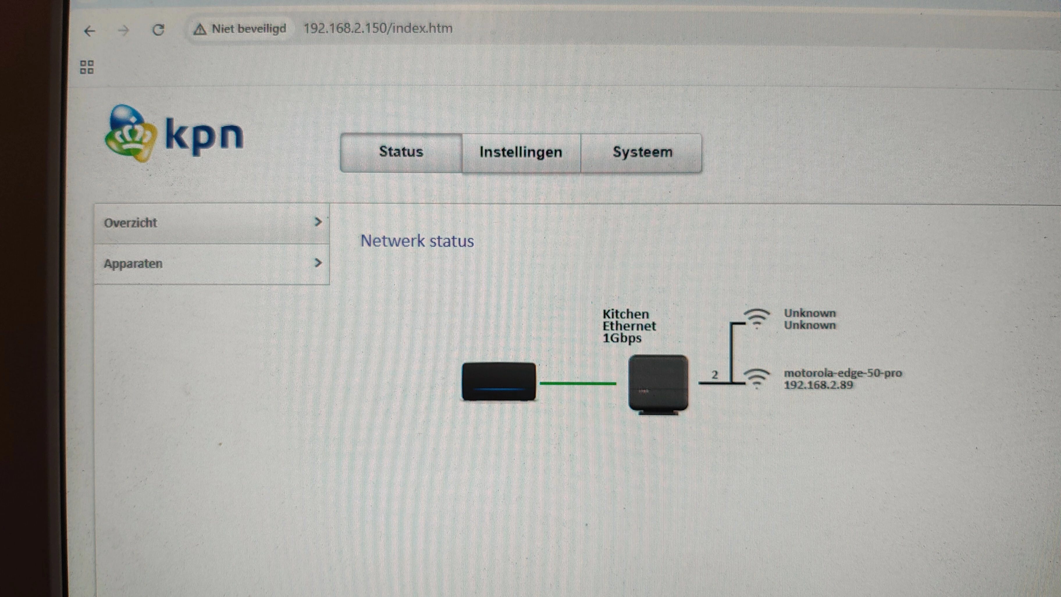

  • nov 10, 2025 7:17 a.m. UTC
Zo te zien lampjesman heb jij nog geen update gehad van je modem.
Want dat ziet er heel anders uit
  • nov 10, 2025 7:48 a.m. UTC
Nee, dat plaatje is de webinterface van zowel EW als SW1 met de oude firmware. Dat wil niets zeggen over de software van de V10. Hooguit dat wellicht alleen de V10 een migratie heeft gehad en er geen thuismigratie is uitgevoerd. Een thuismigratie is een migratieslag waarbij in één keer eerst de wifi extenders en vervolgens de modem wordt overgezet naar de nieuwe software. Dat wordt momenteel gedaan voor de combinatie V10 - SW1 maar nog niet voor de combinatie van V10 met EW. Dat er nu toch blijkbaar V10 modems los worden gemigreerd waarbij de EW's "verweesd" achterblijven is opmerkelijk en zou voor zover ik weet eigenlijk niet mogen gebeuren. Maar goed, het hele migratieproject duurt nu al een aantal jaren en daarbij zijn wel meer fouten/onvolkomenheden opgetreden dus het verbaast mij in dat opzicht ook niet echt meer.

  • nov 28, 2025 10:27 p.m. UTC
De ew heeft een pagina op 192.168.2.150.en.heeft nog steeds geen.zin.te.migreren.maar werkt nog wel,.de SW1 blijft maar knipperen helaas , dus die is waarschijnlijk bricked
