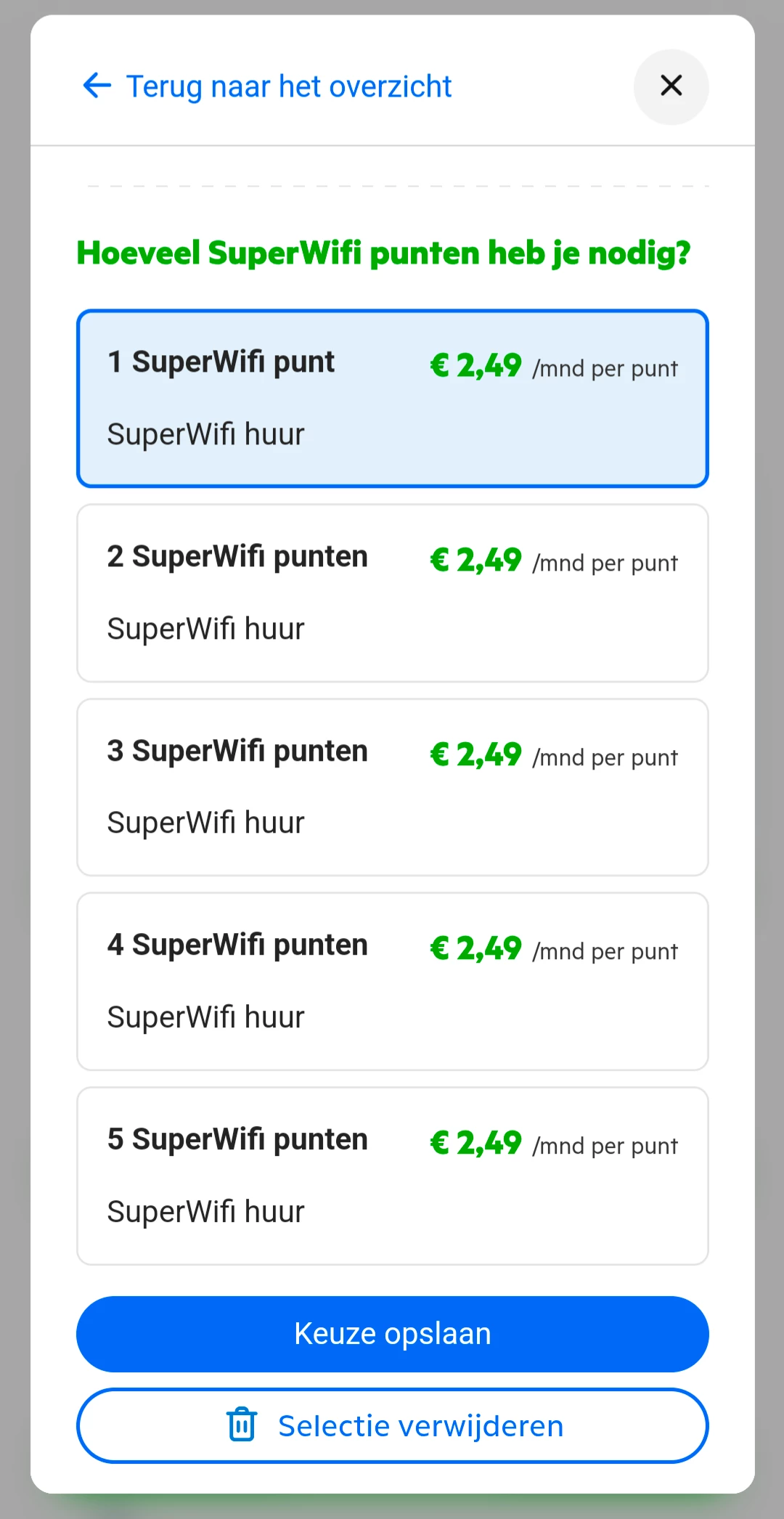

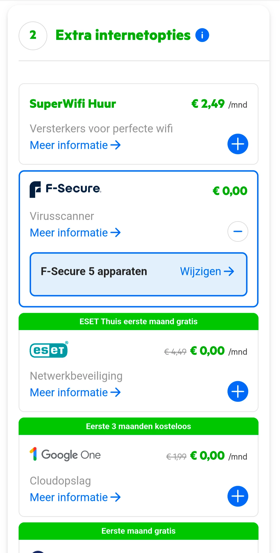

  • feb 7, 2025 7:25 a.m. UTC
Arjan  ,,
Ik heb alles geprobeerd om alleen 1 superwifipunt te ,, huren ,,  dit lukt mij niet  hoe moet ik dit doen  .. als ik op huren druk  komt hij niet in het winkelmandje..   pfff
Hm wat raar. Zie je de volgende schermen in de MijnKPN app? Als ik het op mijn eigen abonnement probeer toe te voegen, loop ik niet tegen een probleem aan en wordt het wel toegevoegd aan mijn winkelmandje.
Als het niet lukt in de app, kun je ook nog even proberen om het via de browser op je PC/laptop aan te zetten. Mocht dat ook niet lukken, maak dan een belafspraak met onze telefonische helpdesk. Dan bellen we je direct of op een moment dat jou uitkomt.

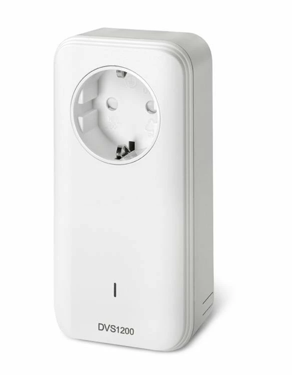

Ennn  gelukt  2 x dvs650 gekocht  aangesloten,  wel een roodlampje in het midden dat de snelheid ?? Niet groot is  daar een bedrade superwifi op ..  super  signaal van camera sterk..  en ik denk de zonnepanelen ook  ..  had gelezen dat de zonnepanelen moeilijk konden doen maar tot nu toe  super..

  • feb 10, 2025 4:40 p.m. UTC
Een rood lampje moet je natuurlijk willen vermijden, dat betekent dat de verbinding slecht is.
Dat het WiFi signaal dan (uiteraard) wel supersterk is maakt de verbinding dan nog niet goed natuurlijk. 😏
Kijk of je de Powerline modules op een andere/betere plek kan plaatsen, liefst zo dicht mogelijk op dezelfde groep als je schuur.
Controleer de verbinding met de Devolo Cockpit software
Deze kan je ook gebruiken om te pairen/updaten.
Anders kan je de KPN updates gebruiken om te updaten.
Dan nog iets...pfff ,,,   en dan nog een superwifi hierin pluggen..
Daarvoor zijn dan Powerlines met WiFi dan soms makkelijk(er), het scheelt weer een extra in te pluggen apparaat,
Ik neem aan dat je de DVS 650’s 2e hands hebt?

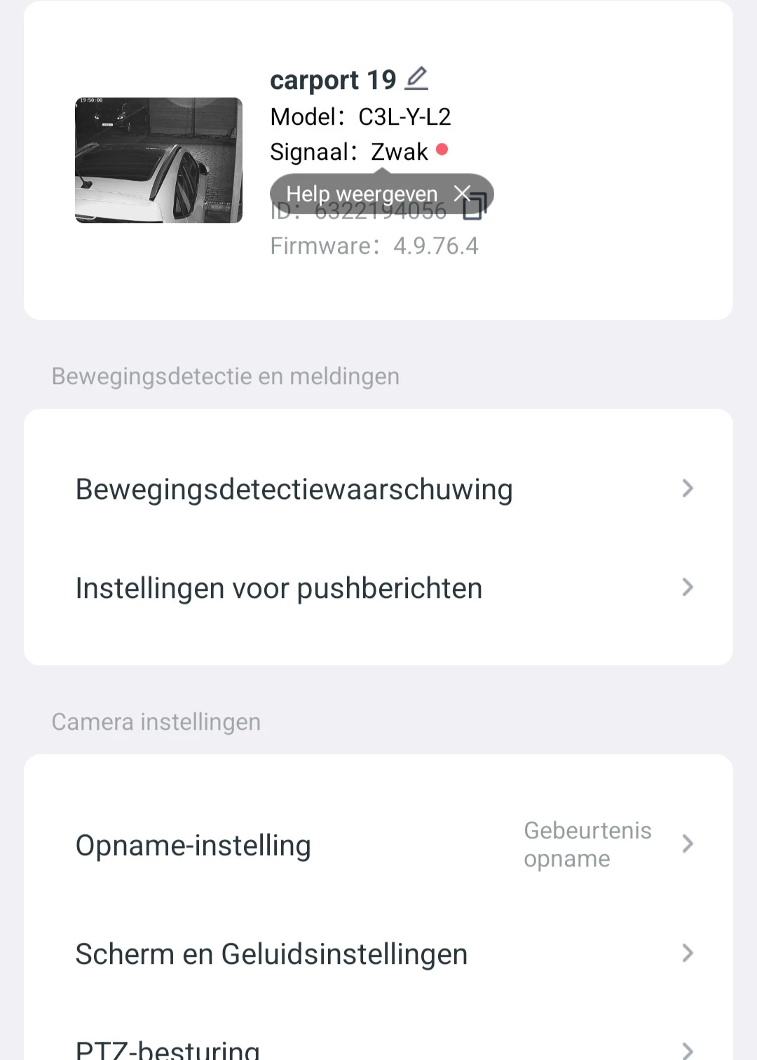

  • feb 10, 2025 6:49 p.m. UTC
Nu het volgende..
In de schuur via werkende dvs650 een superwifi ..wit .. bedraad aangesloten en werkt top
O.a de webcam sterk signaal
Ik dacht ik haal het wifipunt bij de achterdeur weg..dacht niet meer nodig
Het volgende  de webcam heeft nu weer zwak signaal terwijl het wifipunt in de schuur groen is en  dicht bij de webcam hangt..  kan iemand mij dit uitleggen..

  • feb 10, 2025 8:57 p.m. UTC
Tja,  we kunnen niet raden hoe je netwerk situatie er precies uitziet?
Je haalt nu een van je SuperWifi punten weg.
Hoe loopt de verbinding dan nu dan naar de Powerline? 🤔
Zijn de WiFi punten nog wel juist verbonden (hetzelfde SSID) met elkaar onderling?
Kijk ook eens met een WiFi analyzer tool:
Android: WiFi Analyzer (open-source)
