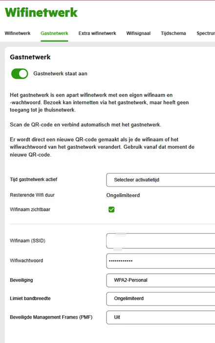

Ja, “Gastnetwerk” staat aan.

Beste ​@emmastudie is dat een schermafbeelding van de modem/router of van het wifipunt?
  • jun 10, 2026 2:36 p.m. UTC
ja, ik ben ingelogd op webpagina van de router zelf.

Kijk dan eesn binnen de webpagina van het wifipunt en maak daar eens een schermafbeelding van s.v.p. ​@emmastudie

Gast netwerk staat aan zoals te zien in de schermdump die ik heb geplaatst. Beantwoord dit jouw wedervraag?
Goed, mag ik concluderen dat KPN wifibooster het gastnetwerk niet ondersteunt? Zijn er hier KPN medewerkers die dit kunnen bevestigen?

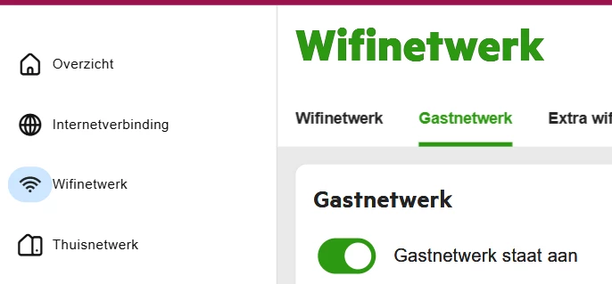

Deze optie bedoelde je? Ik heb om het uit te proberen Guest network op Poort 4 aangezet. Poort 4 kabel loopt vanaf de meterkast naar het SuperWifi punt waar mijn laptop een meter vanaf zit. Wifi signaal blijft net zo zwak. Vervolgens heb ik het SuperWifi punt ook een harde reset gegeven -met tandenstoker 5 seconden indrukken- terwijl de stroom op het apparaat weer aan gaat. Resultaat blijft hetzelfde.

Superwifinpunt aangesloten op poort 4 en in webportaal gastnetwerk geactiveerd maar helaas exact zelfde resultaat.
