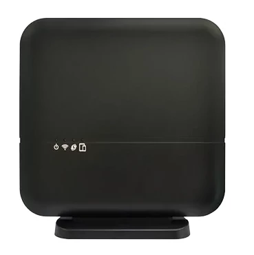

Beste ​@Schobert welke type wifipunten heb je precies van KPN? Jouw naamgeving is verwarrend.
Zijn de de ronde zwarte, vierkante zwarte, ronde witte of voerkante witte???
  • March 25, 2025
Beste Jan,
Ik heb de V12 Box als modem + 2x een Experia Wifi als versterker (zwart vierkant).

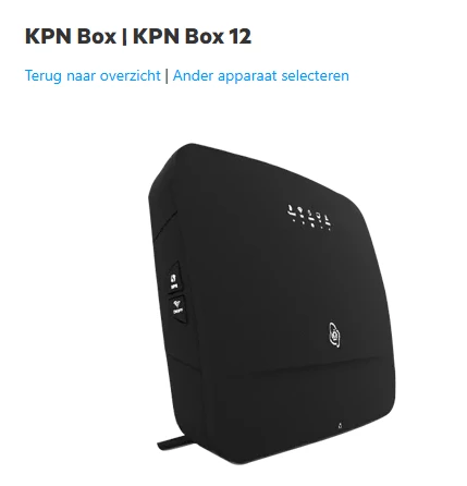

Hi ​@Schobert, welkom bij onze community.
Dankjewel voor de toelichting van de apparatuur, ik vermoed dat jij de nieuwe software hebt op je Box 12, versie V12.C.24.05.08. Dan dien je wel handmatig de Experia WiFi aan te klikken er ermee te verbinden. Op het plaatje hierboven ben je nu verbonden met de Box 12.
