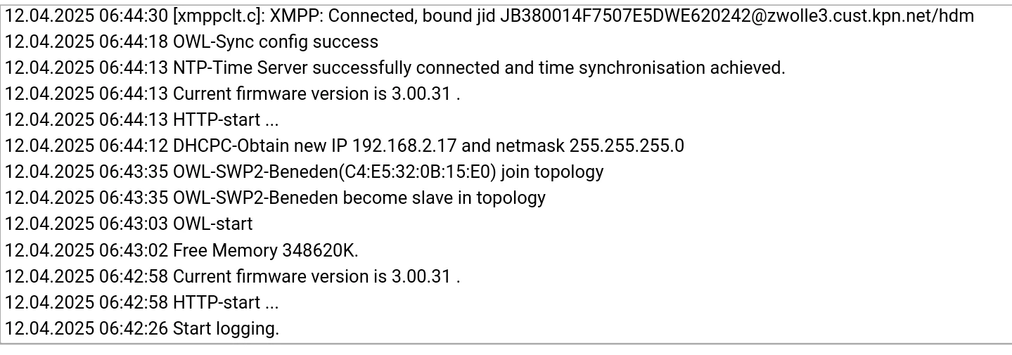

Hi,
De superwifi die beneden staat bij mij naast de v10 herstart regelmatig uit zichzelf. Die boven doet dat niet. Dit geeft irritante ontbrekingen in mijn netwerk vooral tijdens thuiswerken. Ik heb het log uitgelezen gelijk na het herstarten. Is hier uit te halen waarom die herstart?
Ik heb hem al eens gereset naar de fabrieksinstellingen maar dit hielp niet.
Ik heb het modem (v10) al eens gereset, deze is ook al vervangen vanwege een andere reden, dit verhielp het ook niet helaas.
Het herstarten gebeurd op willekeurige momenten, er is geen patroon te herkennen, het gebeurd 2 a 3 keer per dag, te herkennen aan dat het groene lampje gaat knipperen.

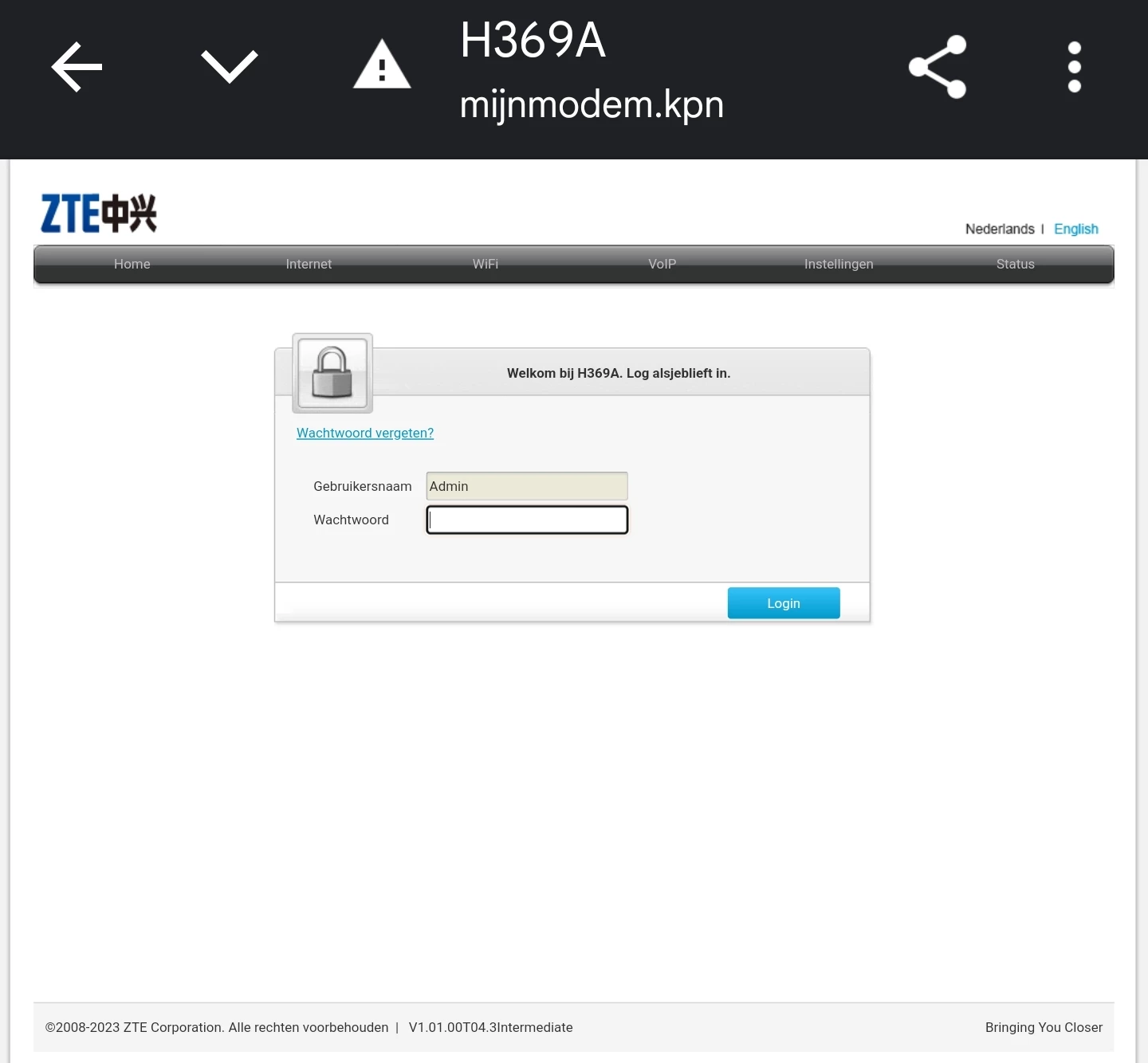

Met de nieuwe software wel inderdaad, welk inlogscherm krijg je te zien als je in probeert te loggen op de webinterface op http://mijnmodem.kpn/?
Thomas van KPN
Forum|alt.badge.img+24
Ah dan zit je inderdaad nog op de oude en hoort wifi op je V10 uit te staan. Zodra je V10 en superwifi's de update krijgen zul je daar ook bericht over krijgen. Na die update werken zowel de superwifi 1 als superwifi 2 samen met de V10 en vormen ze samen t Mesh netwerk. Op de product updates pagina kun je over deze updates meer informatie vinden.
