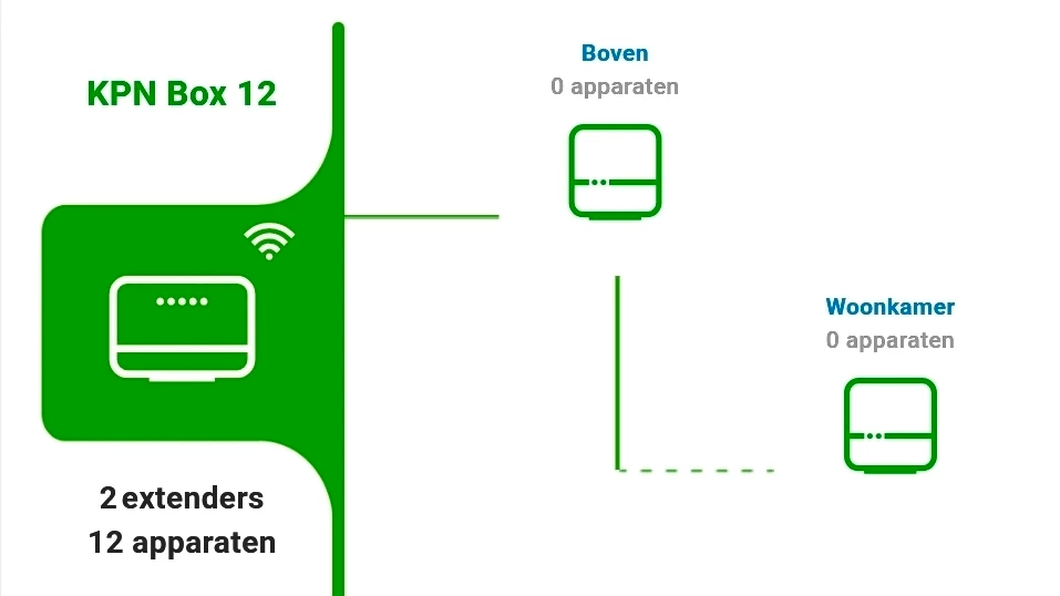

De gedachtegang dat jouw ExperiaWifi defect is geraakt is helemaal geen gekke gedachtegang.
Deze afbeelding is van mijn Box 12 in de thuisnetwerk topologie van jouw v10 zou je hetzelfde moeten zien.
Maar dan 1 extender als ik goed lees heb er maar 1?
Oorspronkelijk krijgen de EW 192.168.2.15 of 192.168.2.150 jij ziet waarschijnlijk andere ip adressen. Als je die in de adresbalk van je browser invoert opent dan niet het oude inlog scherm van de webgui maak ik uit eerdere reacties op. Resetten is ook gebeurt las ik is daarbij ook de boel spanningsloos gemaakt?
Bij mijn eerder genoemde optie dus niet aansluiten aan de v10 kan je ook via wifi bij het instellingen scherm komen vooral als dat het standaard netwerknaam is weet je zeker dat met dat specifieke exemplaar bent verbonden.
Ook op het nieuwe inlog scherm van jouw v10 zou de ExperiaWifi al zichtbaar moeten zijn zoals op de afbeelding die eerder is gedeeld door Jand.

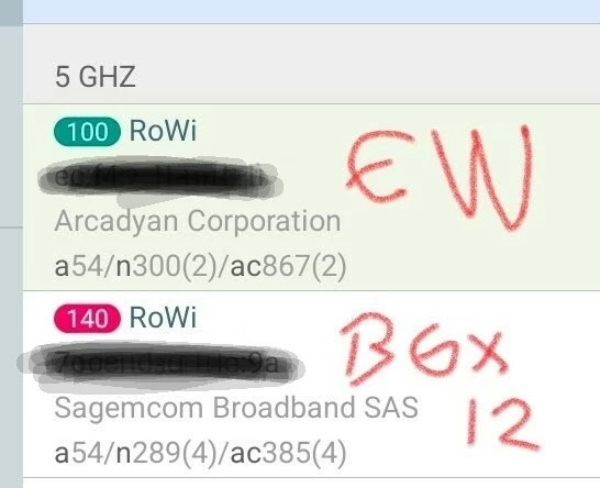

Ter aanvulling in nagenoeg elke wifi scan app zou zoiets moeten zien als jouw ew goed werkt. Waar ik Sagemcom zie zal voor jouw v10 iets anders staan. Ik ben de fabrikant daarvan even kwijt.

Ik zie je Experia Wifi helemaal niet terug bij het doormeten ​@MartvanVelzen, dus helaas geen resultaat waar we iets wijzer van worden 🙁
Rechtstreeks telefonisch contact, lijkt hier dan ook de meest handige vervolgstap. Mijn telefonische collega kan dan ‘live’ met jou aan de lijn dingen testen en doormeten. Berichten op de community zijn niet gekoppeld aan je dossier, dus ik ga er een notitie achterlaten met de link naar dit topic, voor het geval de collega mee wil lezen!
