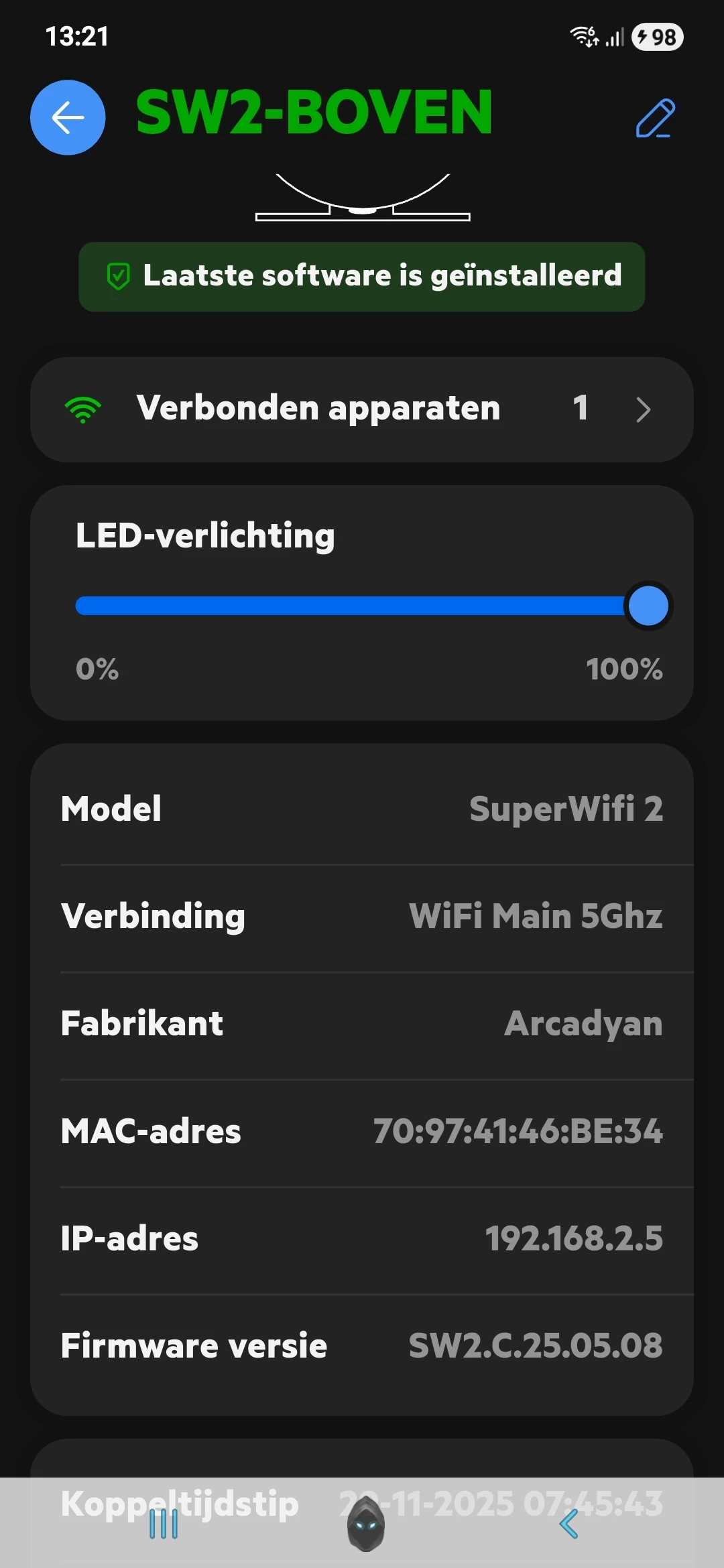

  • dec 2, 2025 12:21 p.m. UTC
Heb ik wel de nieuwste versie dan
Leen59
  • dec 2, 2025 4:23 p.m. UTC
Jazeker.
