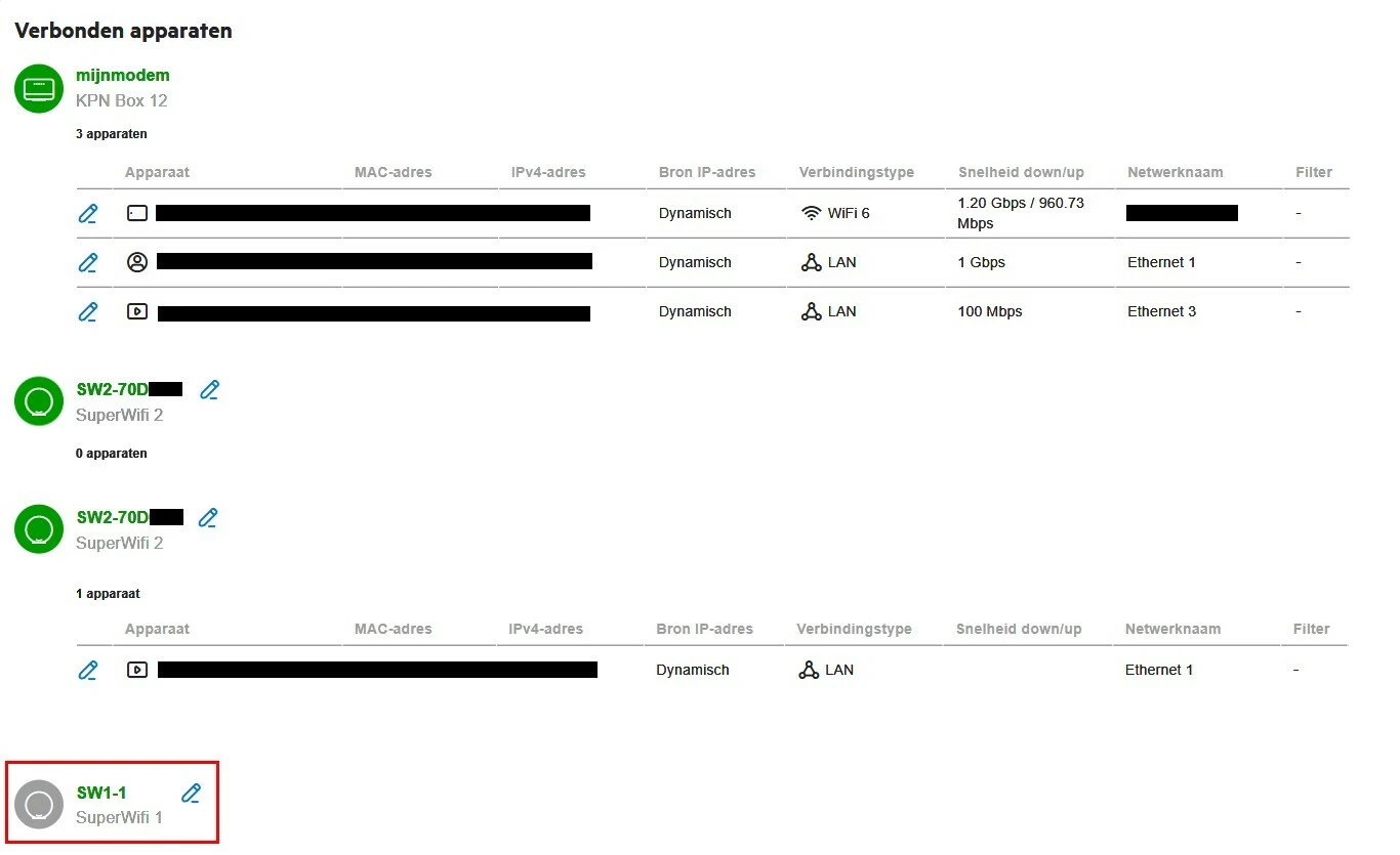

Hoe kan ik een oud SW1 punt verwijderen uit de Box 12? Blijft daar staat aan 'Discovered'
  • nov 24, 2025 10:02 a.m. UTC
  • 5 reacties
  • 119 keer bekeken

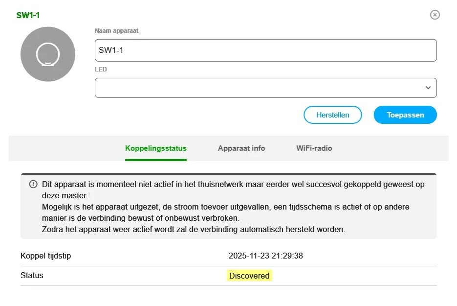

Kort geleden ontstonden er in mijn netwerk problemen met één van de SW-1 punten, dat apparaat kon niet langer draadloos gekoppeld worden, bekabeld koppelen lukte nog wel. De twee SW-1 punten zijn inmiddels vervangen door SW-2 punten, installatie van de SW-2 punten verliep vlekkeloos.
Bij de modem-instellingen wordt het oude SW-1 punt nog getoond, ook nadat het modem (KPN Box 12) ná ontkoppelen en verbreken van de bekabelde verbinding met het oude SW-1 punt herstart is. Het icoontje van het oude SW-1 punt is grijs, de status van et oude SW-1 punt is nu 'Discovered’.  Is er een manier om het oude SW-1 punt uit de lijst met verbonden apparaten te krijgen? Aangezien het apparaat niet langer met een kabel gekoppeld is, is knop ‘Ontkoppelen’ niet beschikbaar.

Dank voor je reactie ​@JanD. Voordat ik je advies zou gaan opvolgen heb ik eerst nog een andere manier geprobeerd nu ik de oude SW-1 nog heb (de oude SW-1 satelliet gaat morgen retour):
  1. SW-1 opnieuw bekabeld gekoppeld aan de KPN Box 12, de status van de SW-1 werd daardoor 'Synced'
  2. De UTP-kabel verwijderd, de verbinding ging daarmee verloren (daarom gaat de SW-1 retour). De SW-1 was nog wel zichtbaar in het overzicht met (eerder) verbonden apparaten, nu met status 'Paired' (in plaats van 'Discovered')
  3. De SW-1 via knop ‘Ontkoppelen’ ontkoppeld, de knop was nu namelijk zichtbaar. De SW-1 is daarmee uit het overzicht verdwenen 🙂

Hi ​@Nils23, fijn om te lezen dat het je zelf al gelukt is om de SuperWifi 1 uit het overzicht te krijgen door onderstaande stappen:
Dan nog even over wat ​@JanD zegt: het klopt dat de SuperWifi jouw eigendom zijn. Ze hoeven daarmee ook niet retour gestuurd te worden. Tenzij je ze van ons hebt gehuurd, natuurlijk. Dan willen we ze wel graag terug.
