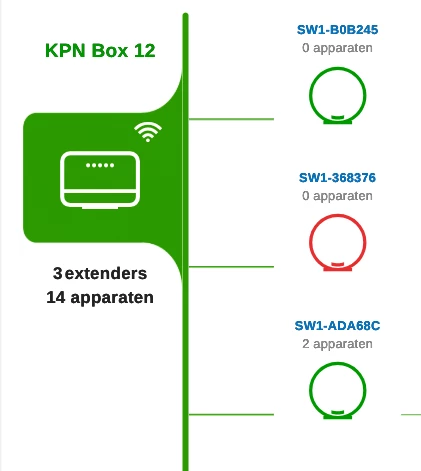

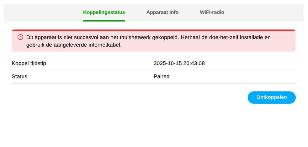

  • okt. 17, 2025 6:41 p.m. UTC
Ik heb net één van die twee nog een keer gereset.
Als ik de netwerk kabel eruit trek kleurt de LEd direct rood.
Daarna de reset knop ingedrukt, na ca 10 sec gaat de led rood knipperen.
Daarna gaat de led groen knipperen en daarna duurt het ongeveer 5 minuten voordat de led Paars kleurt.
Daarna de kabel er weer in gedaan.
Knippert dan eerst blauw, daarna blijft blauw branden, daarna knippert hij een poosje groen, daarna gaat de led uit.
Op de v12 zie ik deze melding,
Leen59
  • okt. 17, 2025 6:50 p.m. UTC
De led zou blauw moeten gaan knipperen als de kabel erin zit, dit betekent dat de software geladen wordt. Doe eerst het apparaat ontkoppelen voordat je de procedure uitvoert, mogelijk helpt dat.
  • okt. 17, 2025 6:53 p.m. UTC
Dat is wat ik heb gedaan,
En ja hij knippert eerst blauw, blijft dan blauw branden en dan groen knipperen.
Daarna gaat de led uit en de V12 geeft de foutmelding.

Bedoel je geen lampje of in het overzicht?
