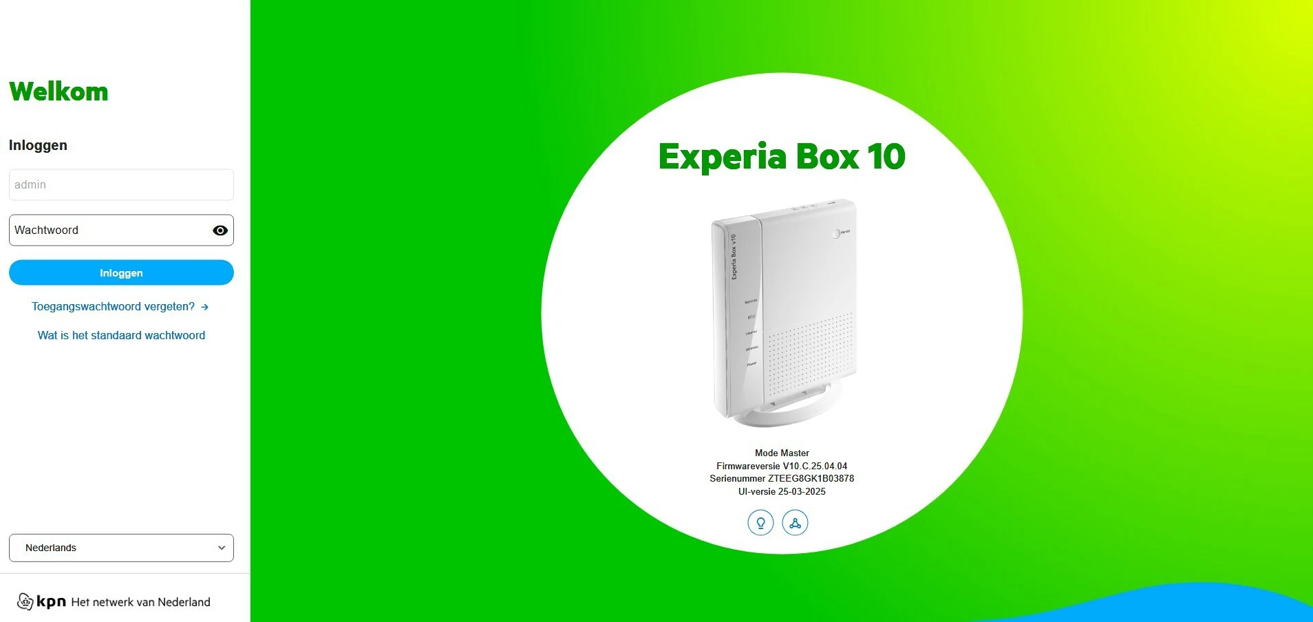

Beste ​@Corné vT als je onderstaande afbeelding (voorbeeld) als beginscherm ziet heb je de nieuwe software:
inlogscherm V10 met nieuwe software
Het beste is de SW#2 bekabeld aangeslotren te laten, maar draadloos kan ook, mits de wifi op de V10 met de nieuwe software aan staat.

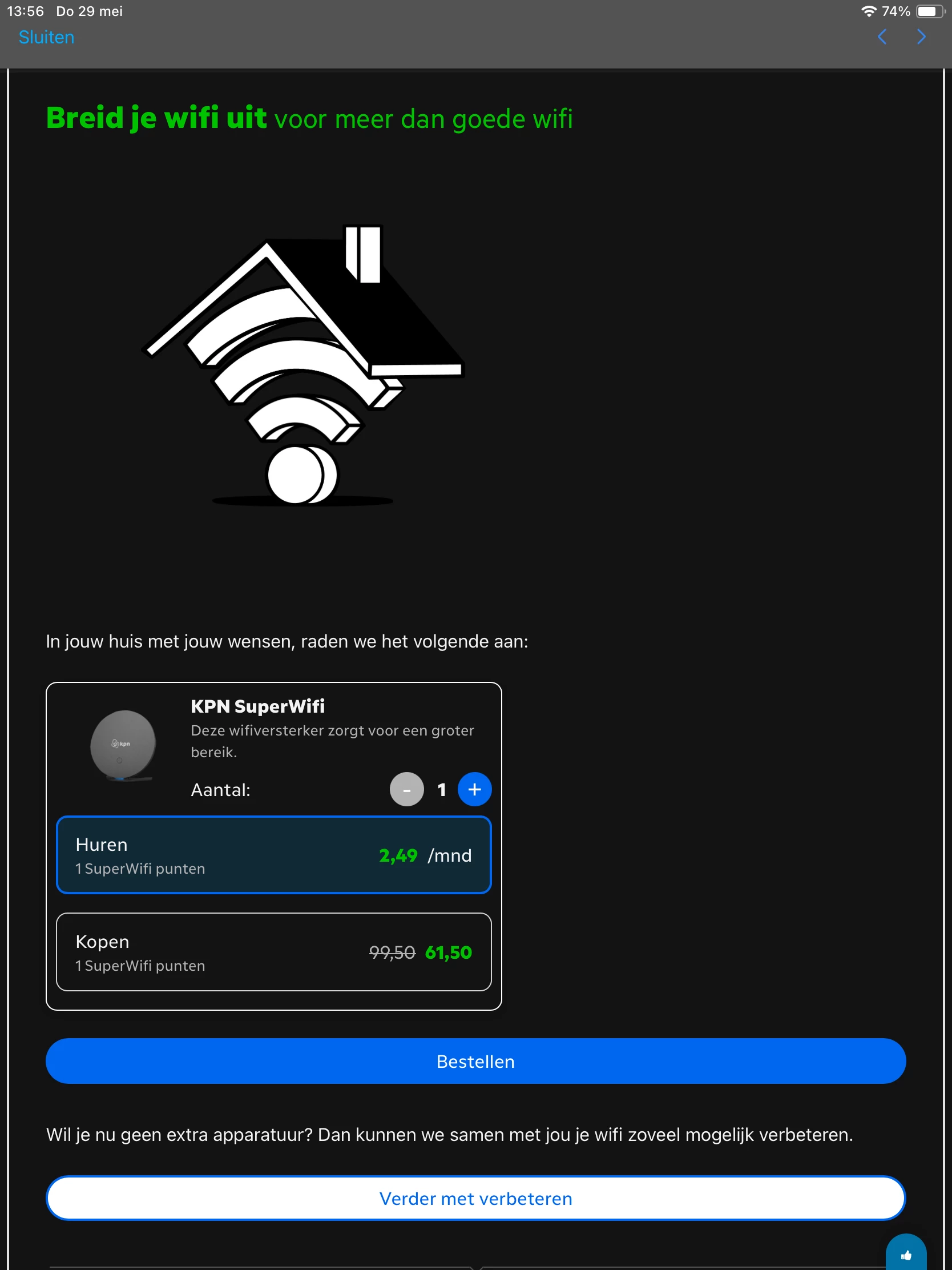

​@Rowi. en ​@JanD  als ik in mijn KPN de procedure doe om je netwerk te profiteren krijg ik wel een goedkopere aanbieding. Zie foto’s
​@JanD  hoe kom ik in dit scherm Jan?
  • May 29, 2025
192.168.2.254 ​@Corné vT

Hallo ​@Rowi. en ​@Corné vT de webshop is zo duur omdat dit een algemene webshop is voor iedereen, er wordt dus niuet gecontroleerd of je klant bent.
Daarom is het in de winkel, bij de monteur of via de wifimanager veel goedkoper.
Precies, daar weet KPN dat je klant bent en via de webshop niet, zie mijn vorige reactie ​@Corné vT
