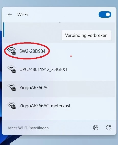

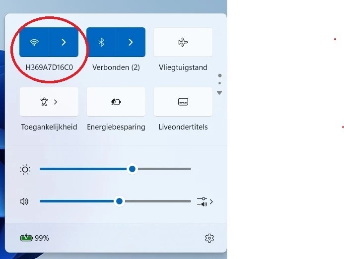

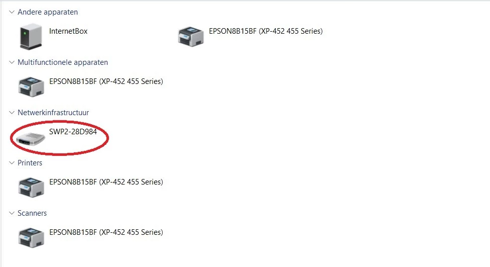

Zoals ​@JanD  al voorstelde ben ik vandaag met een schone lei begonnen.
Hieronder de stappen die ik nu heb genomen:
  1. Reset terug naar fabrieks instellingen van de SW#2  led brand paars
  2. aangesloten met kabel op de V10  led knippert 1minuut groen, daarna knipperend paars 2 minuten, daarna continue groen. 1 uur gewacht en SW#2 van de V10 los gekoppeld en verplaatst naar een positie 4 meter verwijderd van de V10
  3. SW#2 draadloos onder spanning gebracht, led knippert 2 minuten groen, daarna continue paars en blijft paars branden nu al zo'n 2 uur.
Wat opvalt is dat de SW#2 in mijn thuisnetwerk zichtbaar is terwijl hij bedraad is aangesloten zie foto's.
Onbedraad met paarse led zie ik hem (nog) niet.
Thuisnetwerk
SSD-naam
SW#2 zichtbaar in beschikbare wifi verbindingen
Ik denk dat ik nu al wat verder ben gekomen dan vorige week, De led op de SW#2 brand nu paars als ik hem draadloos aanzet. Dit was vorige week nog rood. Heb het vermoden dat ik de SW#2 nu voorlopig even met rust moet laten totdat deze weer groen gaat branden?
  • jul 20, 2026 3:24 p.m. UTC
Beste ​@FrankyH , paar betekent dat de SW#2 geen verbinding kan maken met de master.
Gewoon weer een volledige reset doen in de volgorde zoals eerder beschreven.
Bovenstaande screenshots van je PC zeggen me niets.
Belangrijker is wat de modem/router weergeeft.
Als je nu in je router kijkt wat zie je dan staan?
Staat de SW#2 er bij met een bepaalde status, zorg dan dat deze volledig uit je thuisnetwerk verdwenen is en herhaal de installatieprocedure zoals eerder beschreven.
Succes.
