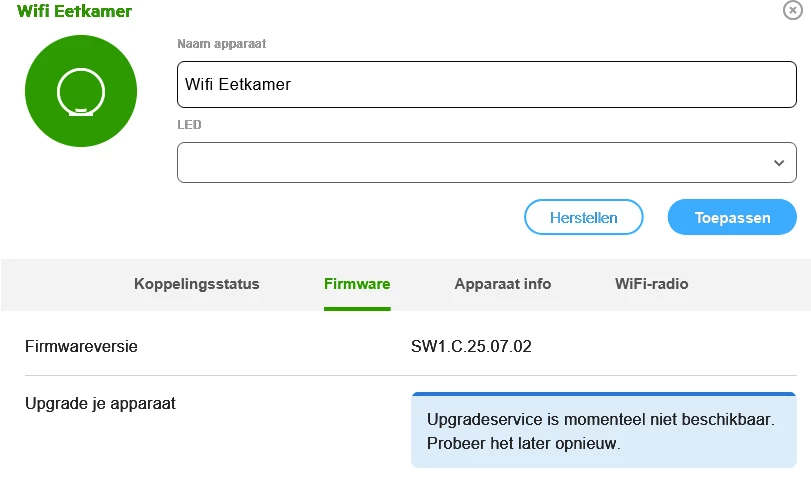

Hallo Erwin,
Dank voor de terugkoppeling.
Helaas is dit niet mogelijk via de MijnKPN app.
Ook in het modem zelf is de functie niet beschikbaar
Het betreffende SW1 heeft als versie SW1.C.25.07.02 maar daar is geen upgrade mogelijkheid op beide manieren.
Hier het screenshot vanuit het modem,
In de app is er helemaal geen melding van de mogelijkheid tot upgrade, zelfs niet na het verwijderen en opnieuw installeren van de app. Je zou denken dat hij dan helemaal opnieuw zou moeten beginnen maar helaas.
