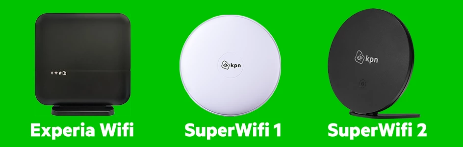

Hoi ​@JSPP, welkom, goed dat je hier je vraag stelt. De eerste wedervraag die bij mij opkomt als ik je situatieschets zo lees is: welke wifipunten heb je precies. Je noemt Experia Wifi. Maar deze kunnen, zoals Marlon al aangeeft, niet draadloos gebruikt worden.
Dus ik plak hier even een plaatje voor het gemak. Heb je echt de Experia Wifi, of heb je wellicht de eerste generatie SuperWifi?
Sowieso, of het nu Experia Wifi of SuperWifi 1 is, deze zijn compatibel met de Box 12. Wel is daarbij relevant om te weten welke softwareversies er op de apparaten staan.
Op je Box 12 zou je dit al direct op de inlogpagina van de webinterface moeten kunnen zien. Deze is te bereiken via 192.168.2.254, mijnmodem.kpn of instellen.local. Softwareversies van de Experia Wifi of SuperWifi 1 kun je terugvinden door naar Thuisnetwerk > Topologie of Thuisnetwerk > Verbonden apparaten te gaan. Klik daar een voor een de wifipunten aan. De softwareversie wordt in de pop-up die je dan krijgt vermeldt.
