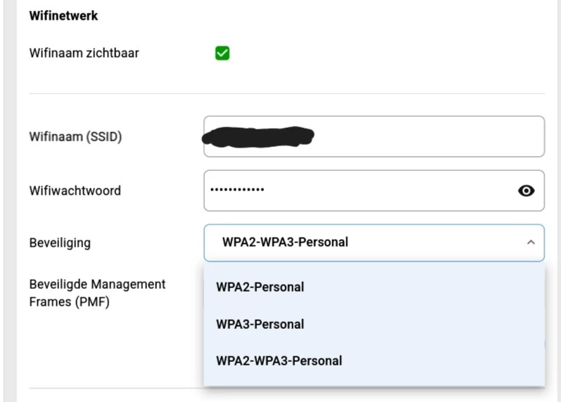

Wanneer ik buiten bereik van de router ben en binnen bereik van het superwifi punt, hoort mijn telefoon automatisch te verbinden met de extender. Dat doet hij ook soms, maar af en toe als ik van verdieping verander krijg ik de melding dat een WPA-3 verbinding nodig is, en kan ik niet meer met de wifi verbinden tenzij ik opnieuw het wachtwoord in typ.
Ik wil de extender van KPN ook op WPA-3 zetten, maar de instelling is grijs en staat op WPA-2.
Verder zijn de SSID en wachtwoord hetzelfde als de router, dus alles zou moeten werken.

Je hebt zo te zien nog oude firmware op de SuperWiFi's staan. Die ondersteund geen WPA3.
Welke router heb je?
Voor de zwarte SuperWiFi's is nieuwe firmware die WPA3 ondersteund.
Voor de witte SuperWiFi's is die firmware er nog niet. En geen mens weet wanneer die komt. Denk ik...
