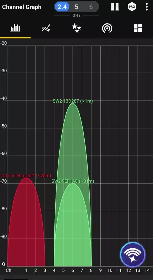

Excuses ik zag ergens staan dat je nog wel een zeer zwak wifi signaal overhoudt.
Heb je iets van een wifi analyzer op je telefoon om zien hoe sterk het signaal van de v12 op 2.4 en 5 GHz is, of het er überhaupt is. Het klinkt alsof het signaal voor de backhaul tussen het modem en de sw punten te zwak of er helemaal niet is. De sw punten lijken op zich wel te werken maar kunnen draadloos geen verbinding met de V12 maken.
Ik vermoed dat er met de wifi op je V12 iets misgaat omdat zoals je ergens ook schrijft dat wanneer er 1 sw2 bekabeld is aangesloten dat de andere draadloos wel groen blijft.
Helpt dit?
Screenshot 1 is als ik bij de modem sta, screenshot 2 is in de bureaukamer.
Bij de modem
Bureaukamer

Dit is de 2.4 GHz als die al zover instort zal de 5 GHz nog verder instorten. En de backhaul loopt uitsluitend over 5 GHz ik kan me voorstellen dat er dan te weinig signaal voor het sw punt om een goeie verbinding op te zetten.Ik denk dat de sw punten dichterbij de V12 moeten mits er geen problemen zijn met de V12.
Ten minste ik ga er vanuit de de rode je V12 is.

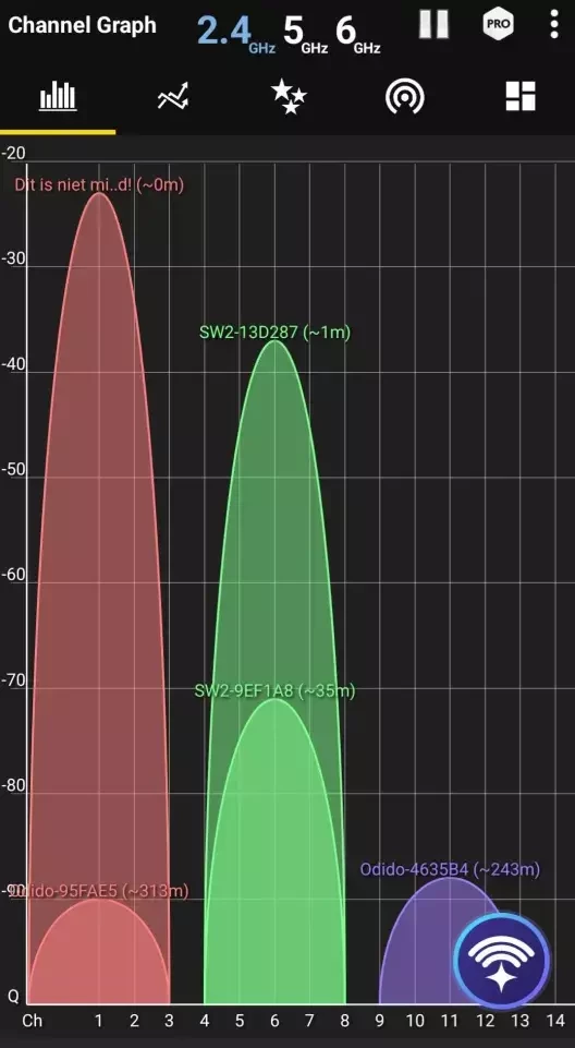

  • jul 4, 2026 1:30 p.m. UTC
Het rode is mijn V12 inderdaad. Het is niet heel ver van de modem, mijn appartement is niet zo groot. M’n up/downloadsnelheid was prima toen beide superwifi punten* het nog deden, 1 in de bureaukamer en de andere in de zitkamer. Toen had ik als ik het me goed herinner iets van 150-160 bij beide (abonnement is 200), en nu 72 download en 112 upload.
wifi signaal sterkte op de PC met een superwifi punt 1 meter achter me

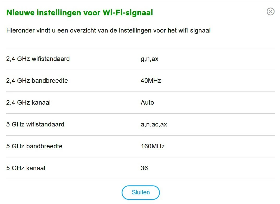

Beste ​@GuidoAms , gebruik je ook wifi6 ax , heb je daar apparatuur voor, zo nee, schakel ax dan uit.
Zet de bandbreedte bij de 2.4-band op AUTO of alleen 20.
Zet de bandbreedte bij de 5.0-band op 80 of AUTO, als je de bandbreedte op AUTO zet en je kijkt de instellingen later terug, dan zie je dat het in de regel op 80 gezet wordt en geeft meestal ook een beter resultaat dan 160.
Bij de wifi kun je het beste alles op AUTO zetten, het systeem weet dat herl goed op te pakken n.a.v. de omgevingsfactoren.

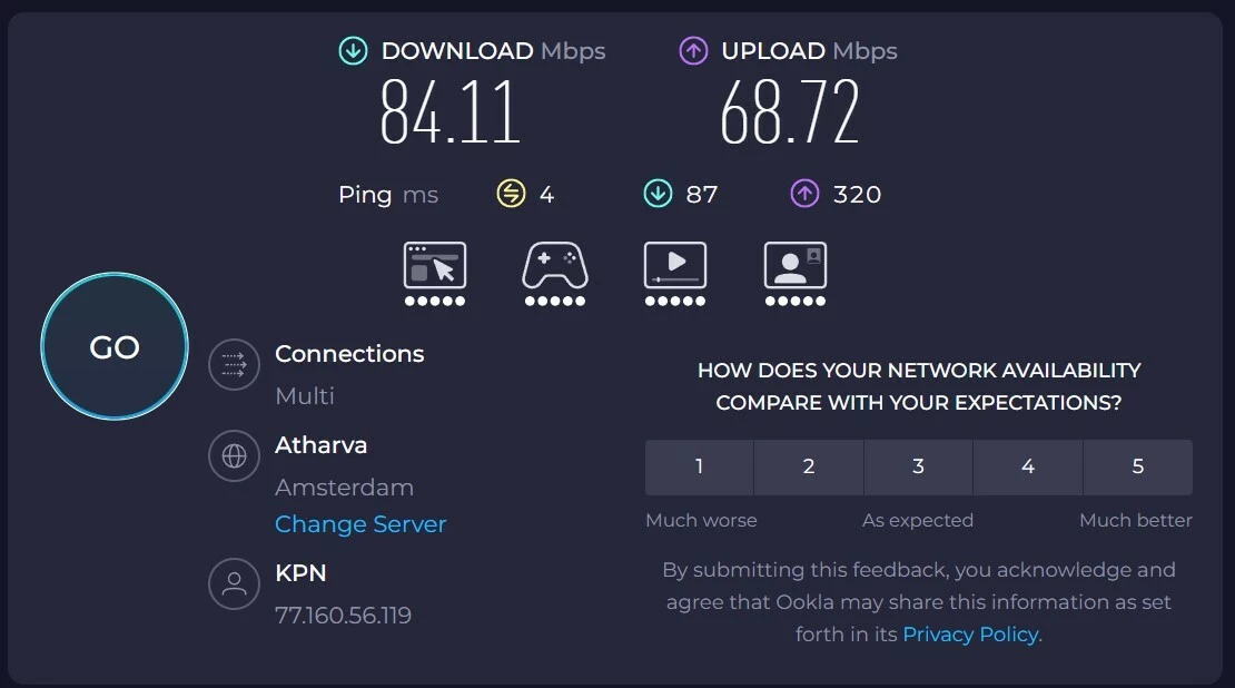

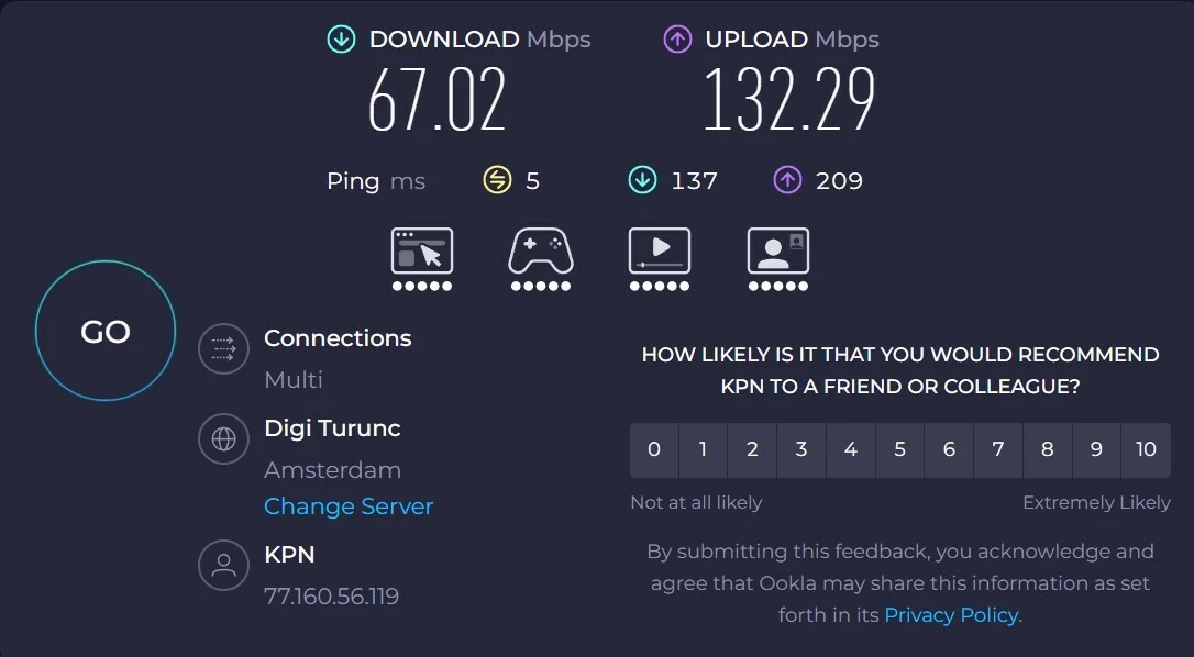

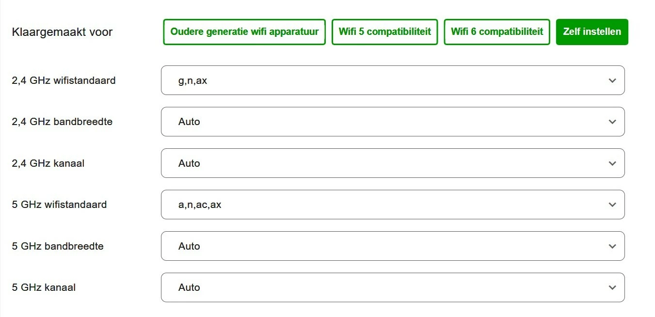

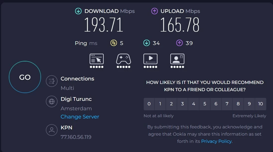

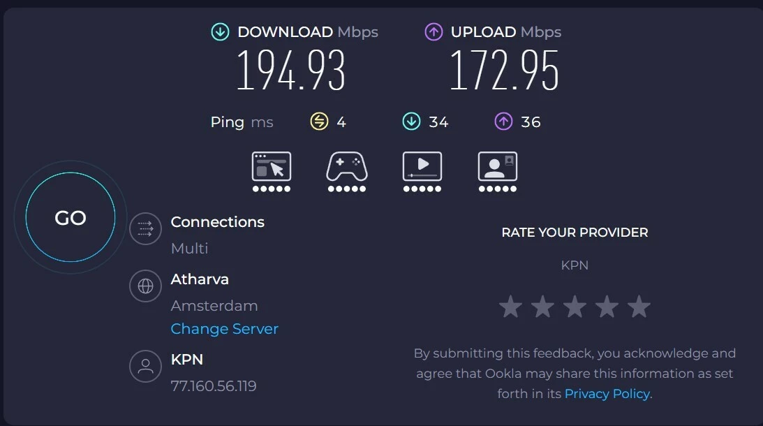

Ax zijn die “antennes” dat je op de modem kan aansluiten? Nee dat heb ik niet, ik gebruik alleen de standaard KPN modem en twee superwifi punten.
Ok ik heb alles op AUTO gezet en er zijn 2 dingen:
1: Het probleem met het superwifi punt is er helaas nog steeds. Zodra ik zet opnieuw opstart, gaat het onbekabelde superwifi punt op paars, en het bekabelde superwifi punt op groen. Dan druk ik bij beide superwifi punten het knopje aan de voorkant in totdat ze oranje knipperen, en dan gaat het onbekabelde superwifi punt uiteindelijk van paars naar groen.
2: MAAR het internet is wel opeens een stuk sneller. Beneden screenshots van de twee tests voor en na op AUTO zetten.
Het paarse wifi punt probleem heb ik nog wel, maar m’n internet is in ieder geval een stuk sneller. Bedankt iedereen! Morgen word ik door KPN gebeld en ik zal hier updaten hoe dat gaat, voor het geval dat iemand in de toekomst hetzelfde probleem heeft. Hopelijk kan ik dan het andere superwifi punt terug in de zitkamer zetten.
