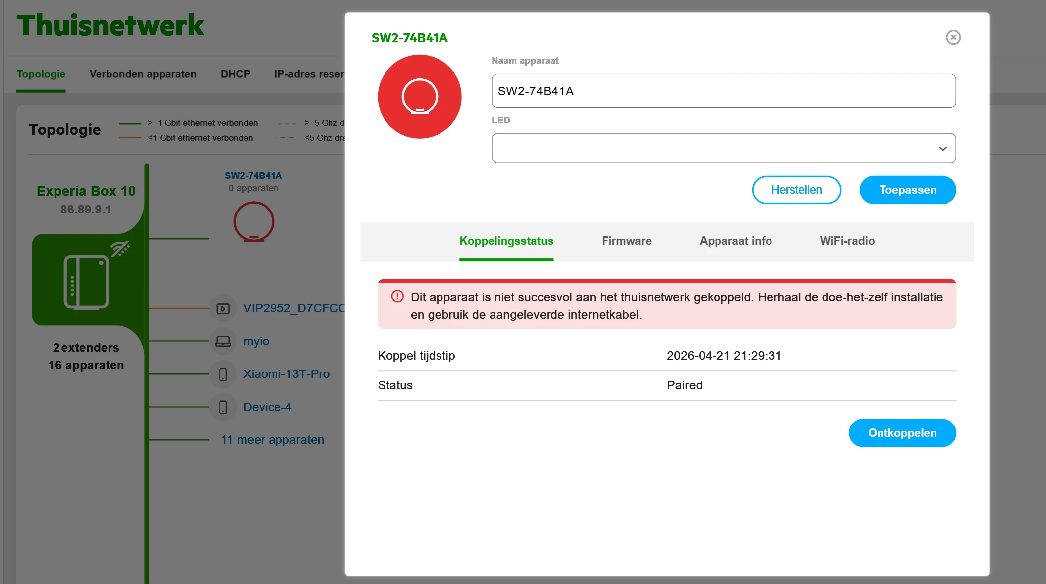

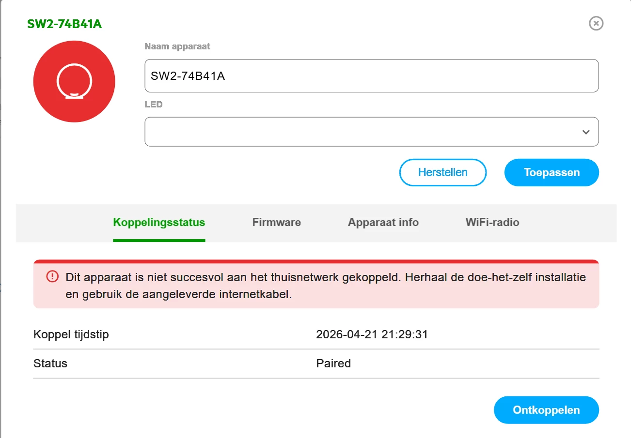

Hallo,
IK heb een Experia box 10. Heb er twee superwifi2 aan gekoppeld. Sinds een paar weken brand er geen lampje (superwifi) meer maar heb nog wel wifi (overal in huis). Als in inlog in in het modem zie ik onderstaande.
Vandaag deed mijn superwifi2 het op zolder niet. Heb wuperwifi opnieuw opgestart (stekker). Wederom geen brandende led maar wel wifi.
Ik weet dus niet of er een probleem is en hoe ik het kan oplossen. moet ik de wifiversterker eerst weer koppelen aan het modem om goed te krijgen?
Groeten Fcore
Hoi ​@Fcore, welkom op onze community, ik zie dat er al goed meegedacht wordt, dat je superwifi punt paired is maar niet synced betekent dit dat hij niet goed samenwerkt met het mesh. Maar je kunt er wel mee verbinden hoewel dat dus minder goed werkt. Dit is iets wat onze aandacht heeft en ook met een komende update beter zou moeten worden.
Dat gezegd hebbende kan een herstart van het superwifi punt dus een eind helpen of anders een netwerkreset vanuit de webinterface. Houd vooral de product updates pagina in de gaten!

De status van dat wifipunt is paired. Dat betekent dat dat punt niet werkt.
Sluit dat SuperWifi-punt bekabeld aan op jouw modem en voer een reset uit. Laat daarna dat punt minimaal twintig minuten aangesloten staan op jouw modem.
bron:
Dit betekent dat het SuperWifi punt niet geconfigureerd is.
Sluit hem rechtstreek bekabeld aan op je modem, zonder andere apparatuur ertussen (switch, draadloze verbindingsset, etc.) Na enkele minuten is de configuratie ingeladen en zal het SuperWifi punt weer groen branden.

​@ivo46 ​@Noordzee  dank beide voor duiding en uitleg. Wat ik niet snap is dat het modem het volgende zegt:
Dit is het wifipunt wat op zolder staat. Ik heb daar 100% bereik en max downloadcapaciteit (14mb/sec). Het wifipunt beneden (woonkamer) heeft wel een groene led en is aangesloten op het modem. Ook daar heb ik probleemloos internet. Alleen gisteren gaf het wifipunt op zolder geen internet. Nadat wifipunt opnieuw opstartte werkte alles weer behalve melding in het modem en geen led brand. Was is er precies loos? Heel vaag allemaal

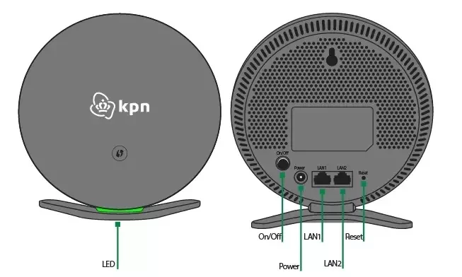

Graag gedaan ​@Fcore ,
Het belangrijkste is dat het SuperWifi-punt het weer doet nadat je het een herstart of reset hebt gegeven.
Wat betreft het lampje: Dat is een instelling.
Druk je de WPS knopje op de voorzijde kort in, dan kun je het lampje van de SuperWifi instellen. Er zijn drie standen: aan, dimmen, uit.
Druk de knop steeds kort in tot de gewenste stand bereikt is.
De stand van het lampje kun je ook instellen via de webinterface van je modem, of via de MijnKPN app.
Bron:

Als de status paired is, dan toch weer resetten ​@Fcore :
Hallo ​@Fcore ,
bron:

Oke bedankt. Herstarten heb ik een aantal keer gedaan met hetzelfde resultaat (zie eerder gestuurde screenshot). Is opnieuw koppelen aan het modem dan de oplossing? Of moet ik wachten op een update?
  • apr 24, 2026 10:56 a.m. UTC
Dat was al mijn advies. Probeer dat eens!

Ja, precies. Snap nu eindelijk wat het probleem is. Werkt wel maar niet zoals het moet. Blijft natuurlijk vaag, ga ik vanavond doen hopelijk helpt het

IK heb de wifipunten verwisselt. hetzelfde probleem blijft. Als ik inlog op mijn modem en wil firmware update doen dan blijft hij maar laden en er gebeurd niets. Gek, internet doet het zonder problemen en led blijft groen branden.
