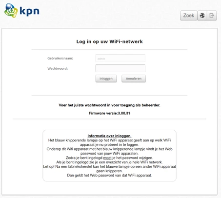

Voor de volledigheid ook even inlogscherm SWP, zoals te zien is inlogscherm ook aardig verouderd (ten opzichte van het modem en mijn eigen SWP)

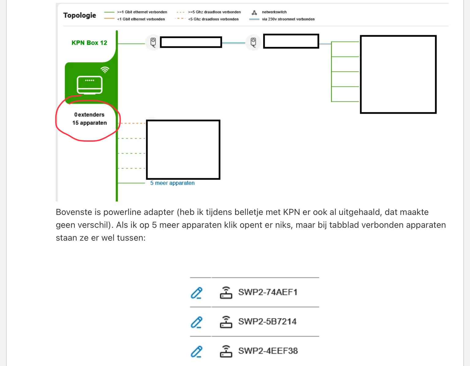

  • sep 15, 2025 9:17 p.m. UTC
O, dit is niet wat ik verwacht had. Kun je eens inloggen op de box12 en daar naar de topologie kijken? Ik heb dit zelf nooit zo vanaf de pc bekeken maar alleen via het modem.
Hmm en dit is niet wat ik verwacht had:
Bovenste is powerline adapter (heb ik tijdens belletje met KPN er ook al uitgehaald, dat maakte geen verschil). Als ik op 5 meer apparaten klik opent er niks, maar bij tabblad verbonden apparaten staan ze er wel tussen:
Met verbindingstype LAN
Leen59
  • sep 15, 2025 9:26 p.m. UTC
Zoals je kunt zien ziet de box12 geen extenders.

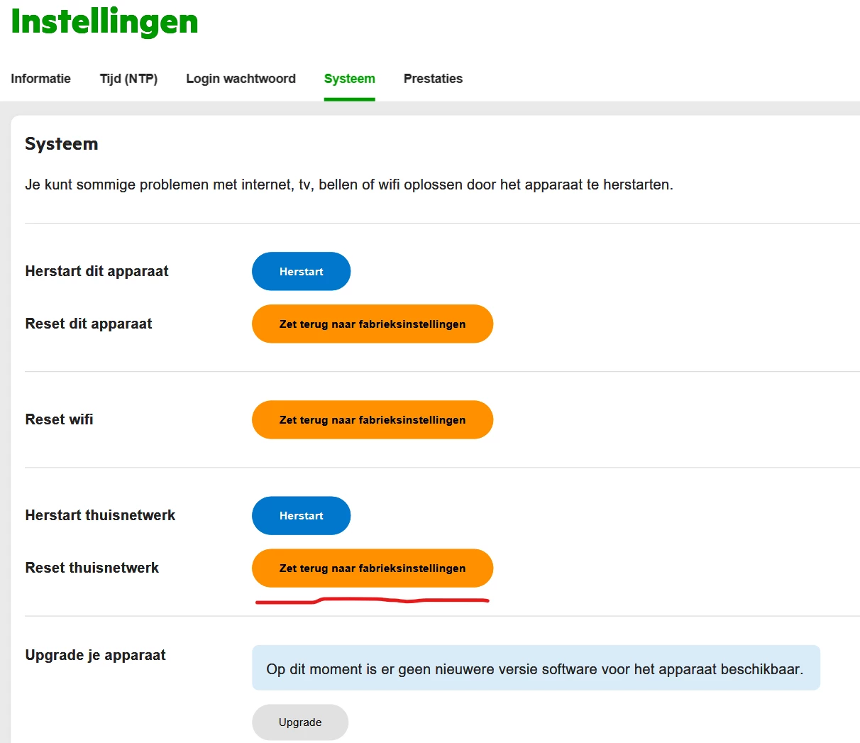

Mijn advies is om vanuit het linker tabblad van het modem bij instellingen, systeem, herstart thuisnetwerk te doen. Grote kans dat de SW’s dan tevoorschijn komen.

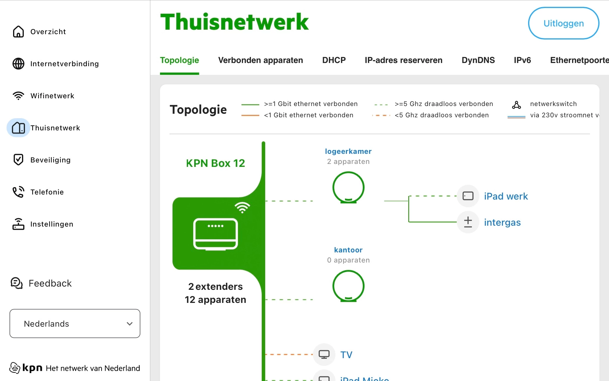

Normaal zie je zoiets

Ook dit heeft niet gewerkt helaas, firmwareversie blijft hangen op 3.00.31 en is dus ook niet zichtbaar als extender in thuisnetwerk

Excuses voor het late antwoord, was weg met werk. Afgelopen zaterdag voor vertrek firewall instellingen aangepast van middel naar standaard en vervolgens bekabeld één van de punten gereset. Daarna weggegaan en vandaag tijd gehad om weer in te loggen. Inlogscherm blijft firmware versie 3.00.31 geven helaas, dus dit heeft niks geholpen.
