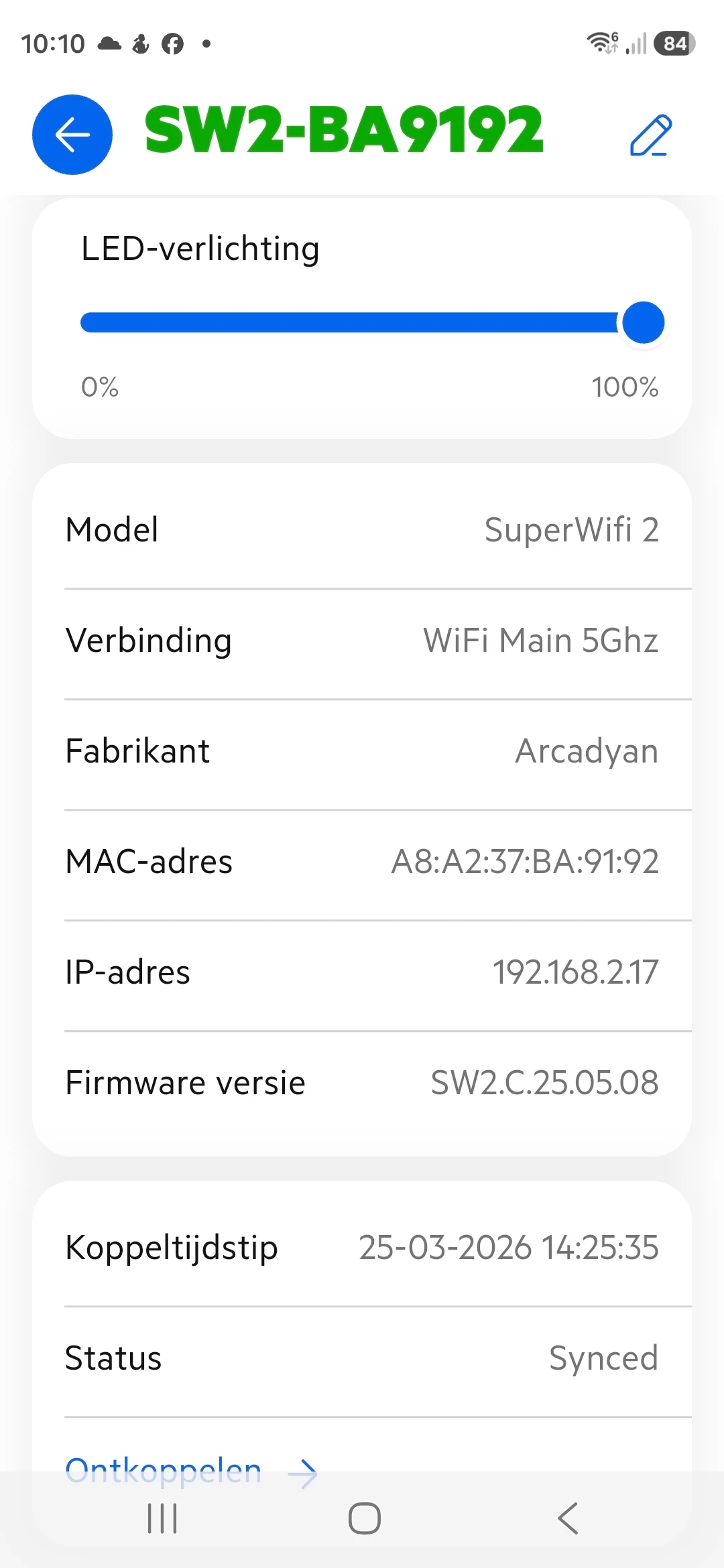

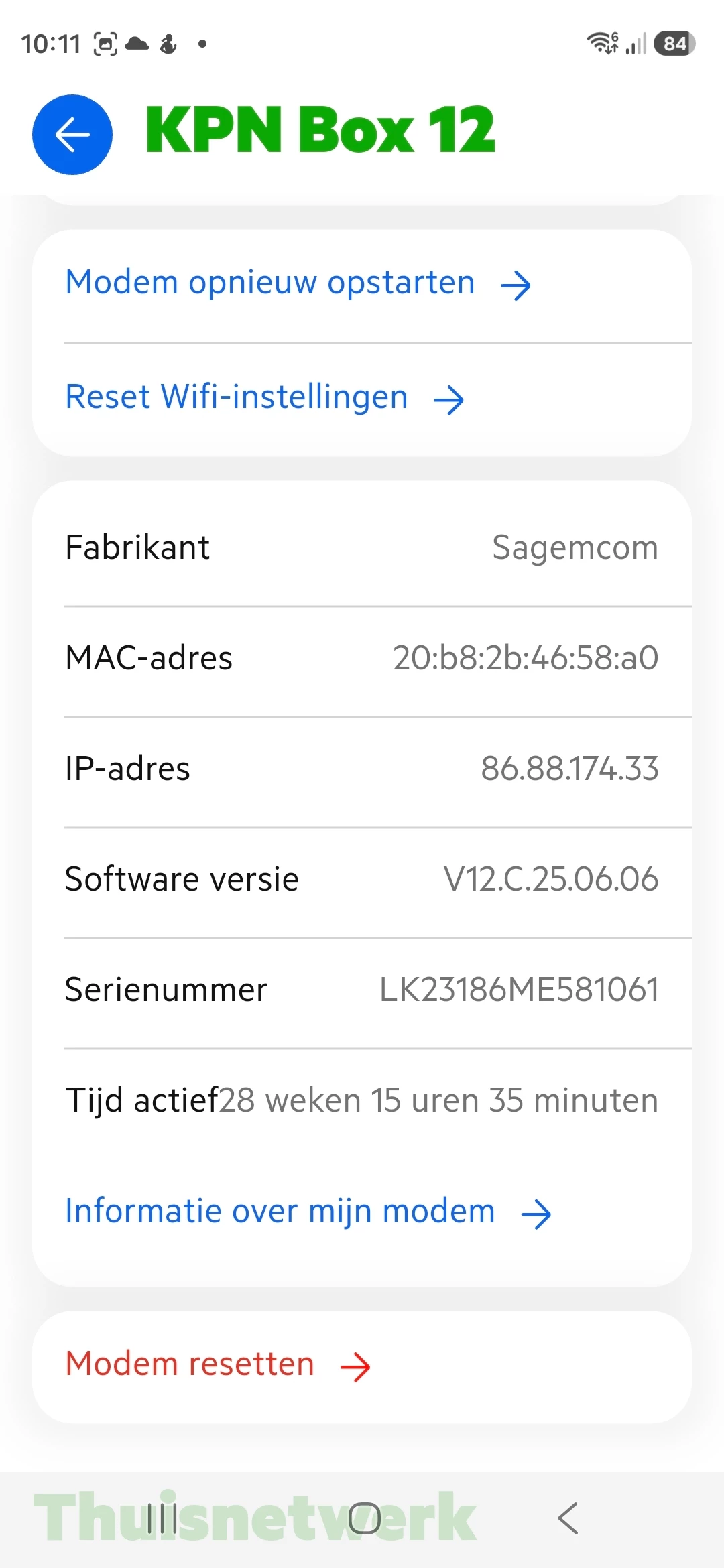

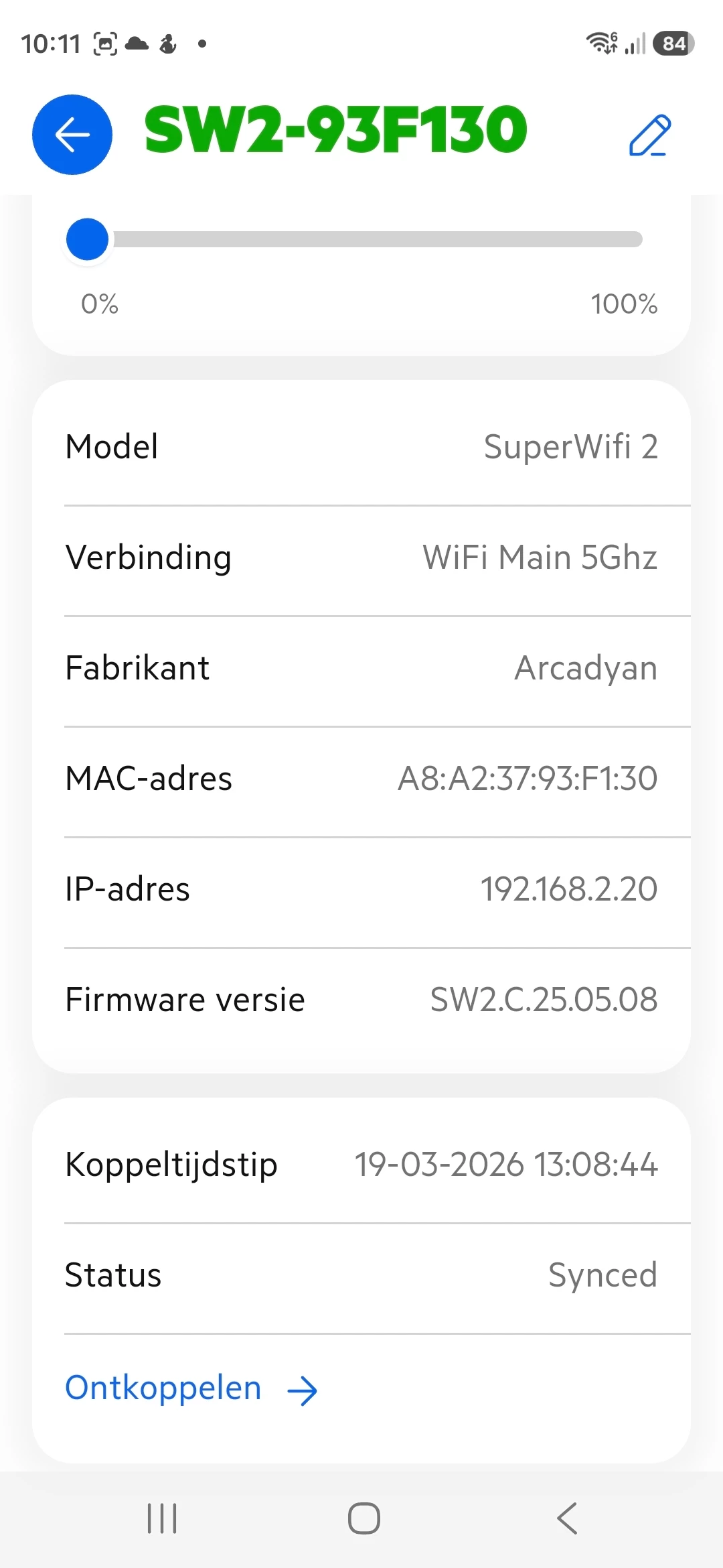

Op welke software versie draait je v12 en welke software versie je sw2 punten?
Verder blijft wifi op je v12 wel werken?
  • jul 28, 2026 8:14 a.m. UTC
Ik heb even fotos gemaakt van firmware de supereifi punt ligt er beneden meerdere malen per dag uit voorheen altijd goed gewerkt
Serenay van KPN
Hoi ​@Edje g, welkom bij onze community! 😊
Dankjewel voor de foto's! Ik heb nog een paar vraagjes, zodat we een beter beeld krijgen van wat er gebeurt.
  • Vallen beide SuperWifi-punten tegelijk uit, of is het steeds hetzelfde punt?
  • Blijft de wifi van de Box 12 zelf wel gewoon werken als de SuperWifi-punten rood worden?
  • Zijn de SuperWifi-punten draadloos verbonden of zijn ze met een netwerkkabel aangesloten?
  • Hoe heb je ze gereset en heb je alle punten en ook de Box 12 gereset?
Dan kijken we graag met je mee!
