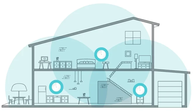

Ik heb een superwifi op mijn kamer voor het gamen, en die heb ik bekabeld van de superwifi naar mijn PlayStation. Nu heb ik een tweede superwifi erbij besteld op aanrader van de klantenservice omdat ik soms lek heb wat ik een hele tijd al niet meer heb gehad maar nu dus wel weer. Maar goed nou zegt hij dus dat ik die tweede superwifi straks bij de modem moet neerzetten en dan moet het beter zijn. Is dat ook echt zo? En moet ik heb dan bekabeld houden met de modem of kan die er gewoon zonder kabel bij staan?
Beste antwoord door joey92
je zou dan een beetje een logische verdeling van de wifi punten moeten maken. zodat ze wel allemaal een functie hebben en toch niet te dicht bij elkaar staan.
zoiets als dit:
zoiets als dit:

Als de Playstation bekabeld is aan de Superwifi maar deze niet bekabeld is verbonden met de Box 12 dan kan een  halverwege geplaatste extra wifipunt wel nut hebben, veel beter is elk wifi punt bekabeld aansluiten dat is ook veel beter voor het gamen.

Dank aan JanD en joey92 voor hun hulp en de duidelijke afbeelding. Is het allemaal gelukt?Â
