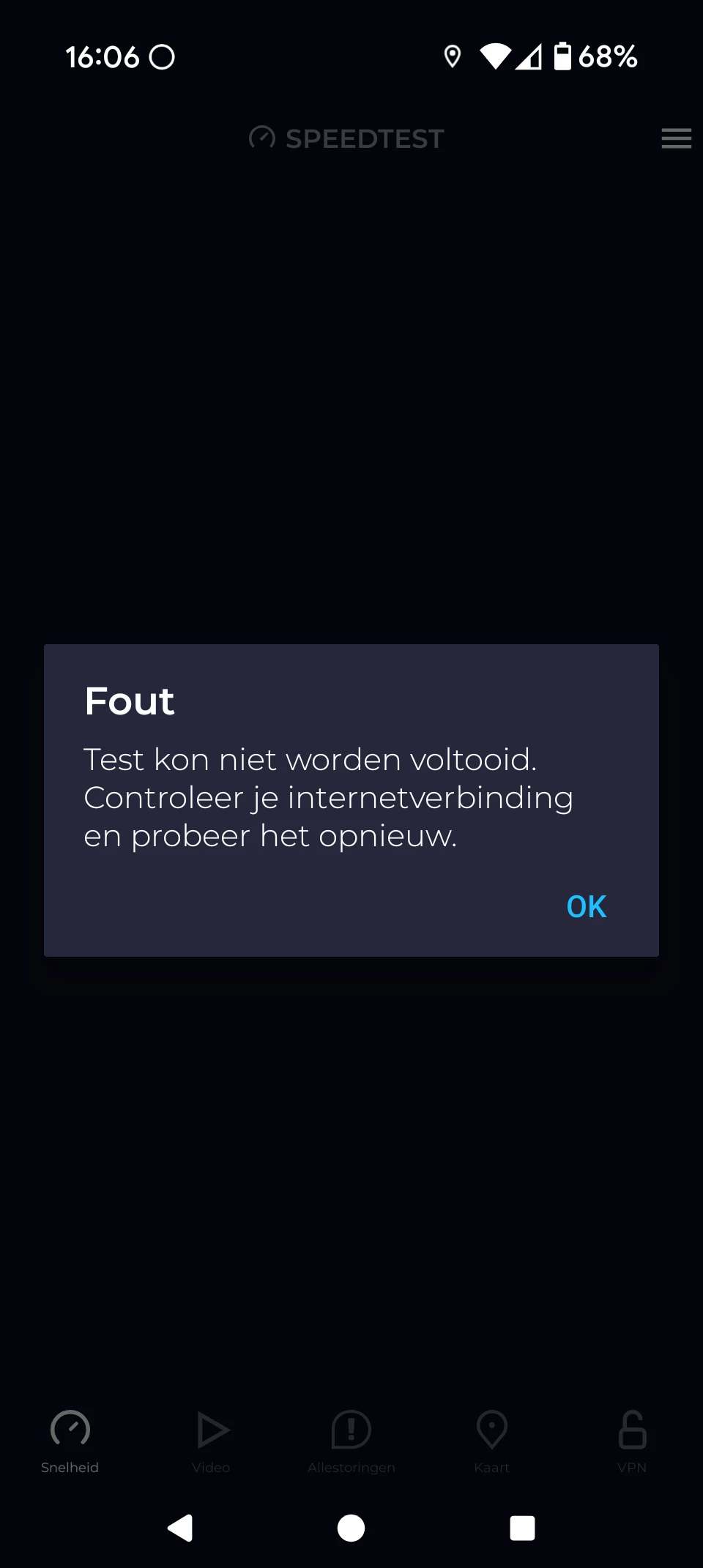

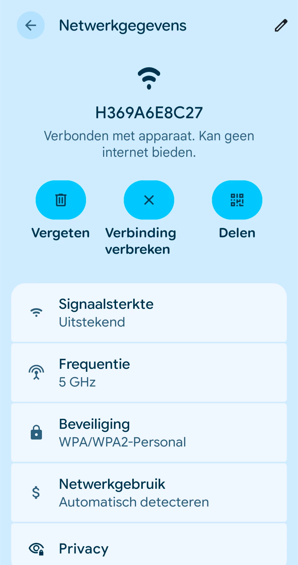

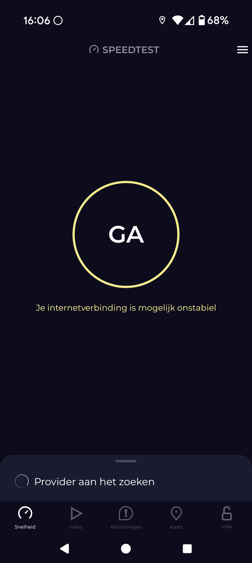

"Beelden zeggen meer dan woorden", even een SuperWifi 2 punt direct aan de V10 en de wifi van de V10 uit.
Na een uur kreeg ik geen verbinding met de MijnKPN app. Doe een Speedtest en zie dit:
En de verbinding op de telefoon lijkt helemaal toppie 🤷🏼‍♂️
Ja, dit ziet er inderdaad uit als een klassiek geval van wel wifi, geen internet. Misschien heb ik eroverheen gelezen, maar heb je dit probleem ook als je de wifi op de V10 wel aanlaat?
Met de KPN Software is het zo dat het modem wel het hoofdapparaat van de wifi blijft, ook als je daar de wifi uitzet en het aanlaat op de SuperWifi. En met wat jij hier beschrijft lijkt het erop dat het uitzetten van de wifi op de V10 toch op een of andere manier zorgt voor een breakdown in de communicatie tussen V10 en SuperWifi. Waardoor de SuperWifi wél wifi blijft uitzenden, maar de rest van het traject niet meer gaat.
Ik heb er op dit moment niet direct een oplossing voor, maar ik neem het mee richting modemteam voor checks en kom erop terug.

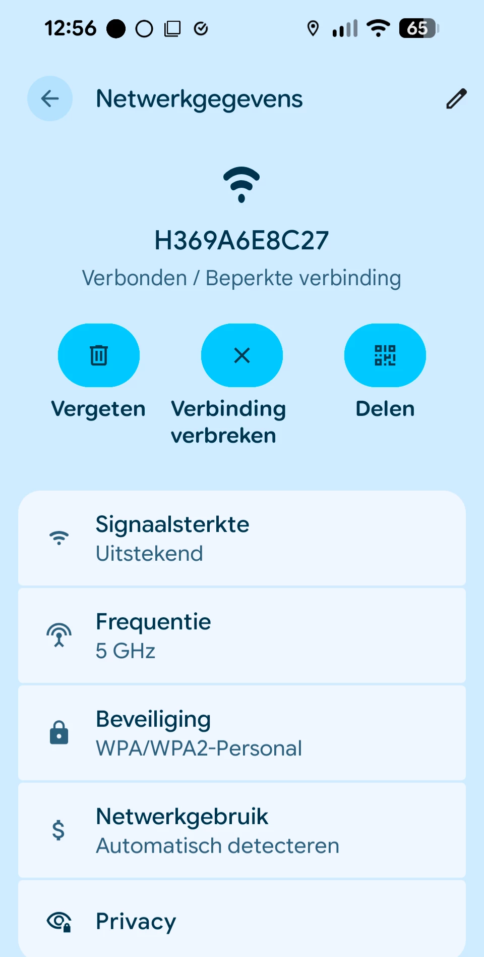

Ha die ​@Erik van KPN beetje late reactie van mijn kant excuses. Ik krijg niet altijd een melding na een reactie 🤷🏼‍♂️
Bedankt voor de aanvulling, ik hoop dat er snel updates aankomen omdat de problemen er nog steeds zijn.
Ik dacht dat ik het alleen nog had maar mijn vrouw heeft meestal de wifi uitstaan, dus vandaar geen probleem 🤦🏼‍♂️ Maar zij en mijn zoon hebben nog steeds dit probleem.
V10 - V10.C.25.08.03
2x SuperWifi 2 - SW2.C.25.05.08
Maar ook deze krijg ik regelmatig, maar dan zie je tenminste dat er iets mis is.

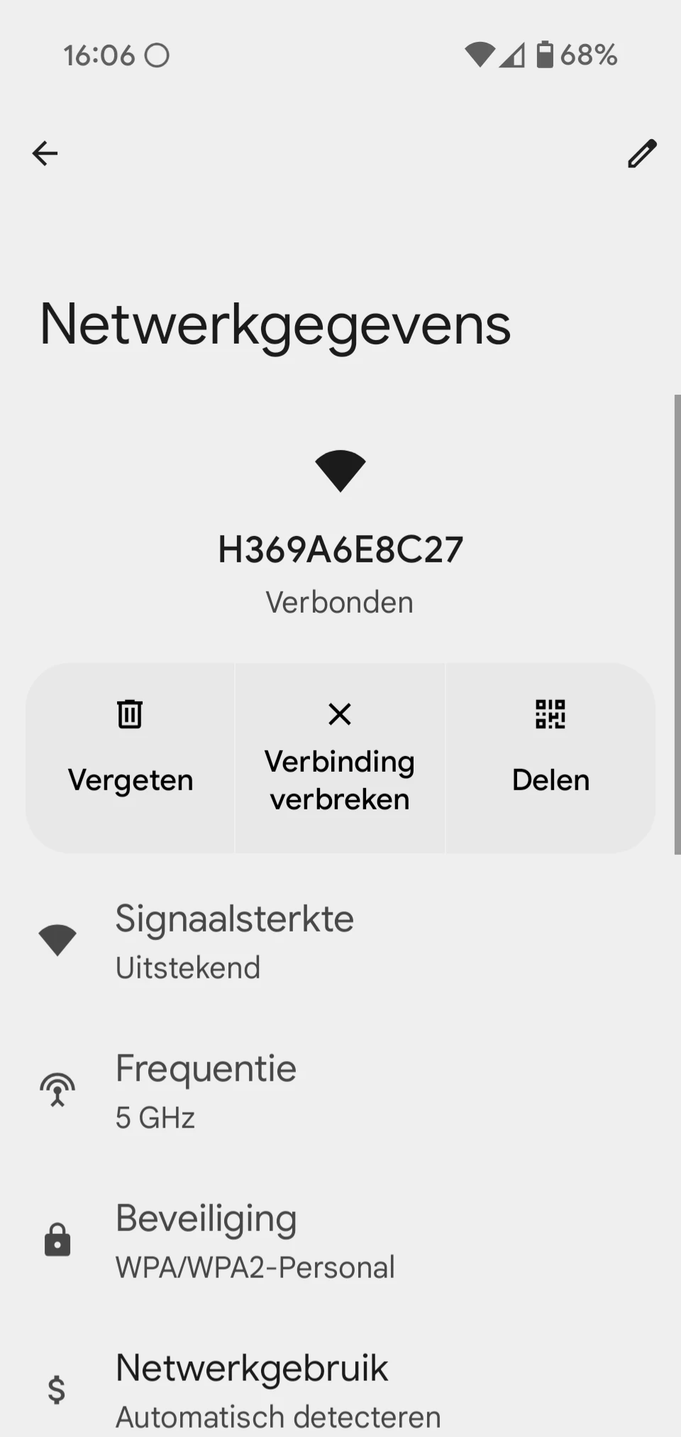

RonaldM01
  • okt 23, 2025 7:14 p.m. UTC
En deze 🤷🏼‍♂️
  • okt 30, 2025 8:08 p.m. UTC
Op het moment dat je dit soort meldingen krijgt, wil je dan eens inloggen in de webinterface van de V10 en kijken wat de status is van de SuperWifi 2 (paired of synced)? Je ziet dit door ze in de topologie aan te klikken. de status staat in de pop-up. Maar als ze paired zijn, en niet synced, dan zou je het ook moeten zien aan een rood gekleurd icoon.

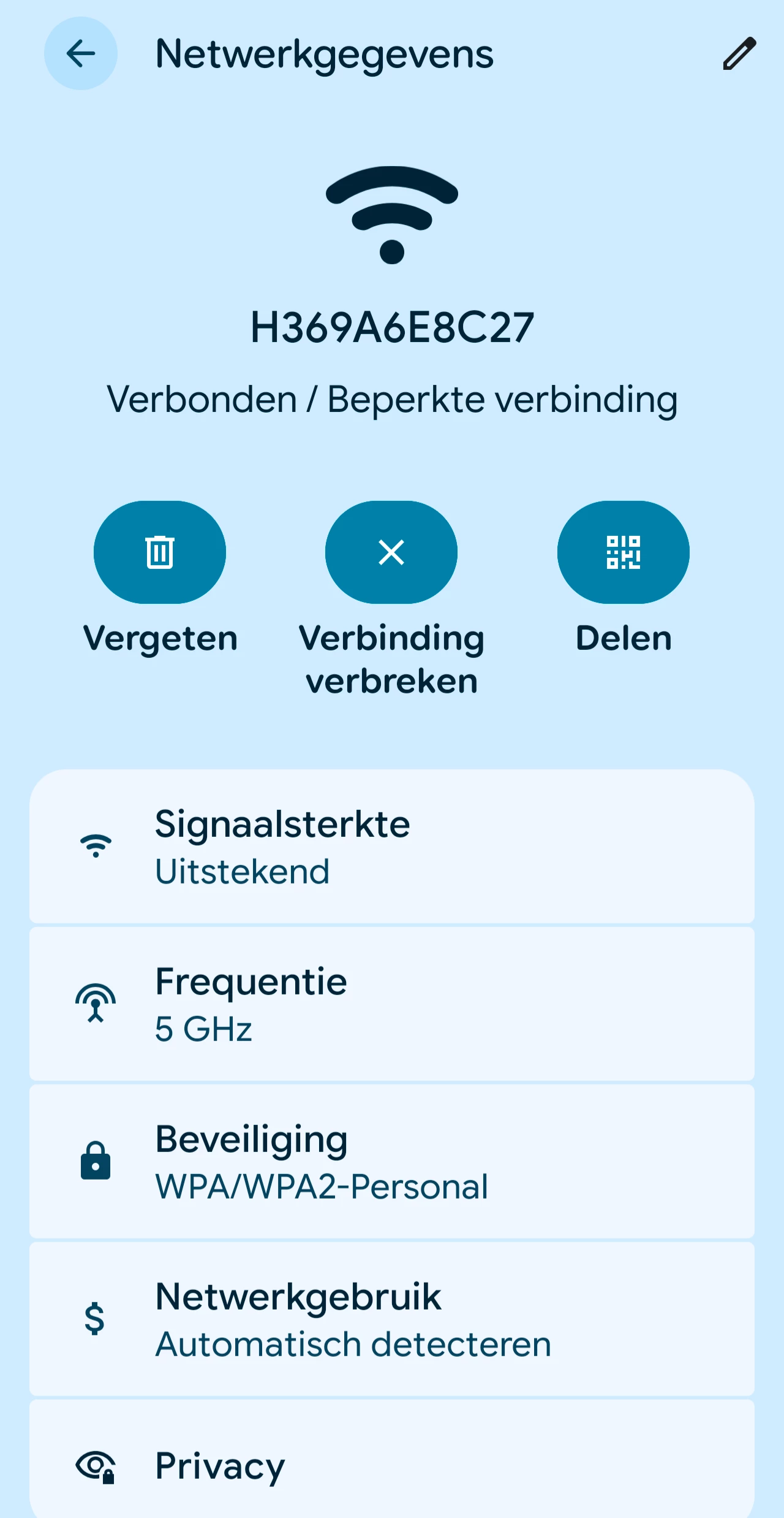

Durf het bijna niet te zeggen ​@Doman 🫣
Vanmorgen weer dit, op het "Extra Wifinetwerk - 2.4 GHz" blijft het werken. Maar met een flink snelheidsverschil 🤷🏼‍♂️
 Eerstmmerkte ik dat apps niet goed meer werden geladen, even later kreeg ik dit te zien.
