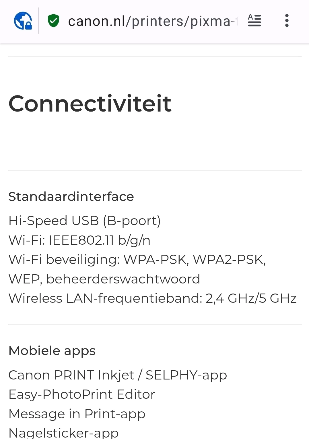

Helaas heeft mijn printer geen kabel aansluiting; geen usb, geen lan …. Dus of wifi of bluetooth

canon pixma ts8350
  • okt 4, 2025 11:18 a.m. UTC
Hoi Jan,
canon pixma ts8350
Die heeft wel een USB aansluiting:
Maar hij zou gewoon moeten werken op WiFi.

allereerst: ik heb de usb type B connector die ik eerst niet herkende gevonden en voor de zekerheid maar een kabeltje besteld!
