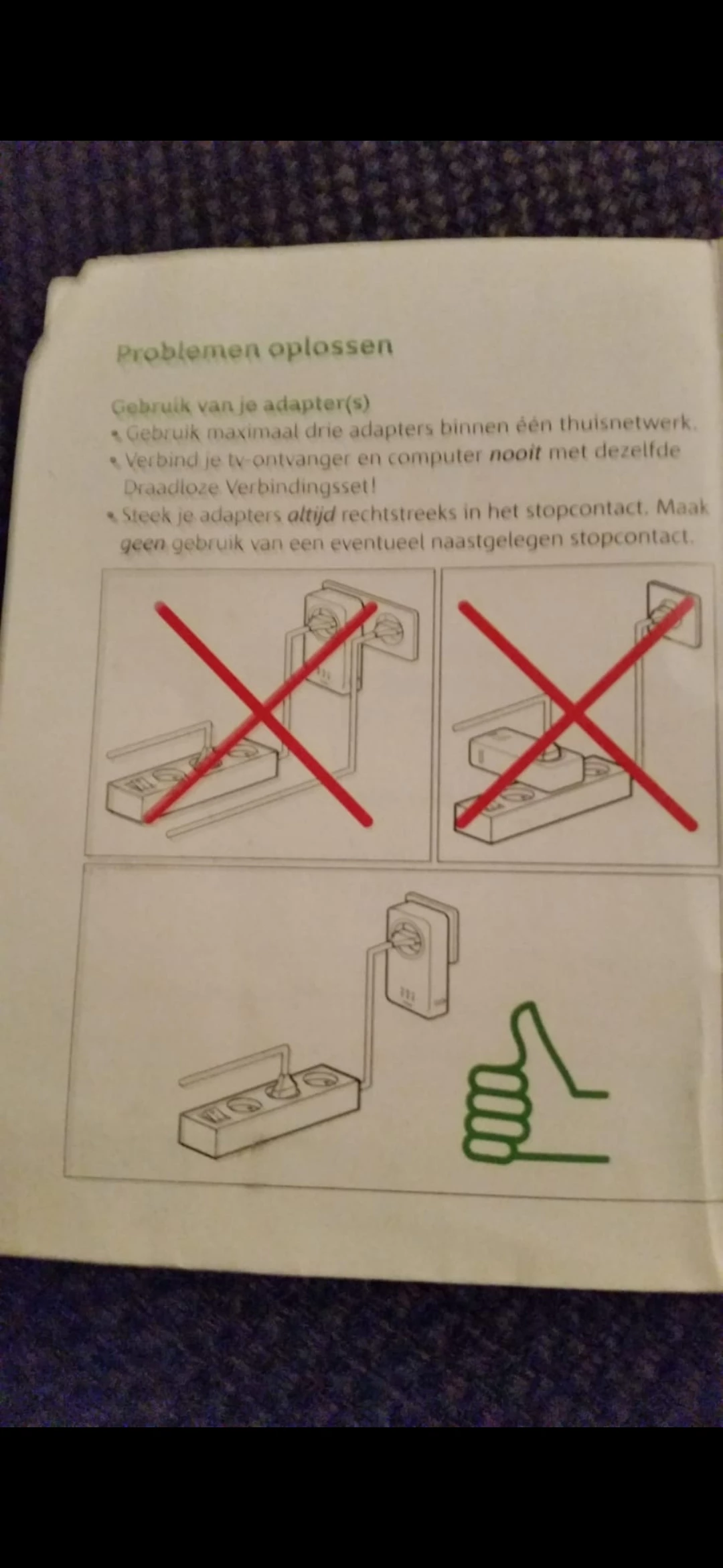

Welke snelheid geefr hij aan? Als het goed is kunnen de devolo's tot 200mb aan. Hoe dichter bij die snelheid hoe stabieler hij is.
Verder hebben ze ook een een geadviseerd aansluitbeleid.
  • nov 19, 2025 6:37 p.m. UTC
264Mbit op het moment. Onderling.
De adapters zitten direct in het stopcontact, dus niet via een verlengdoos.
