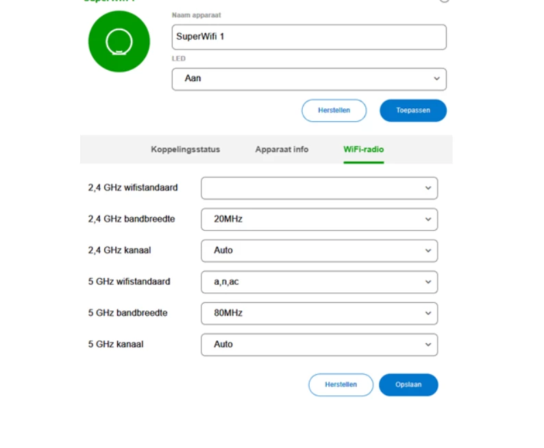

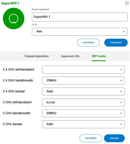

Als je ingelogd bent en je ziet bij 5Ghz bandbreedte 40Mhz staan. Verander dit dan in 80Mhz

Maar heb je nou ook naar die instelling gekeken?
  • March 11, 2025
Ja die staan gewoon goed.
