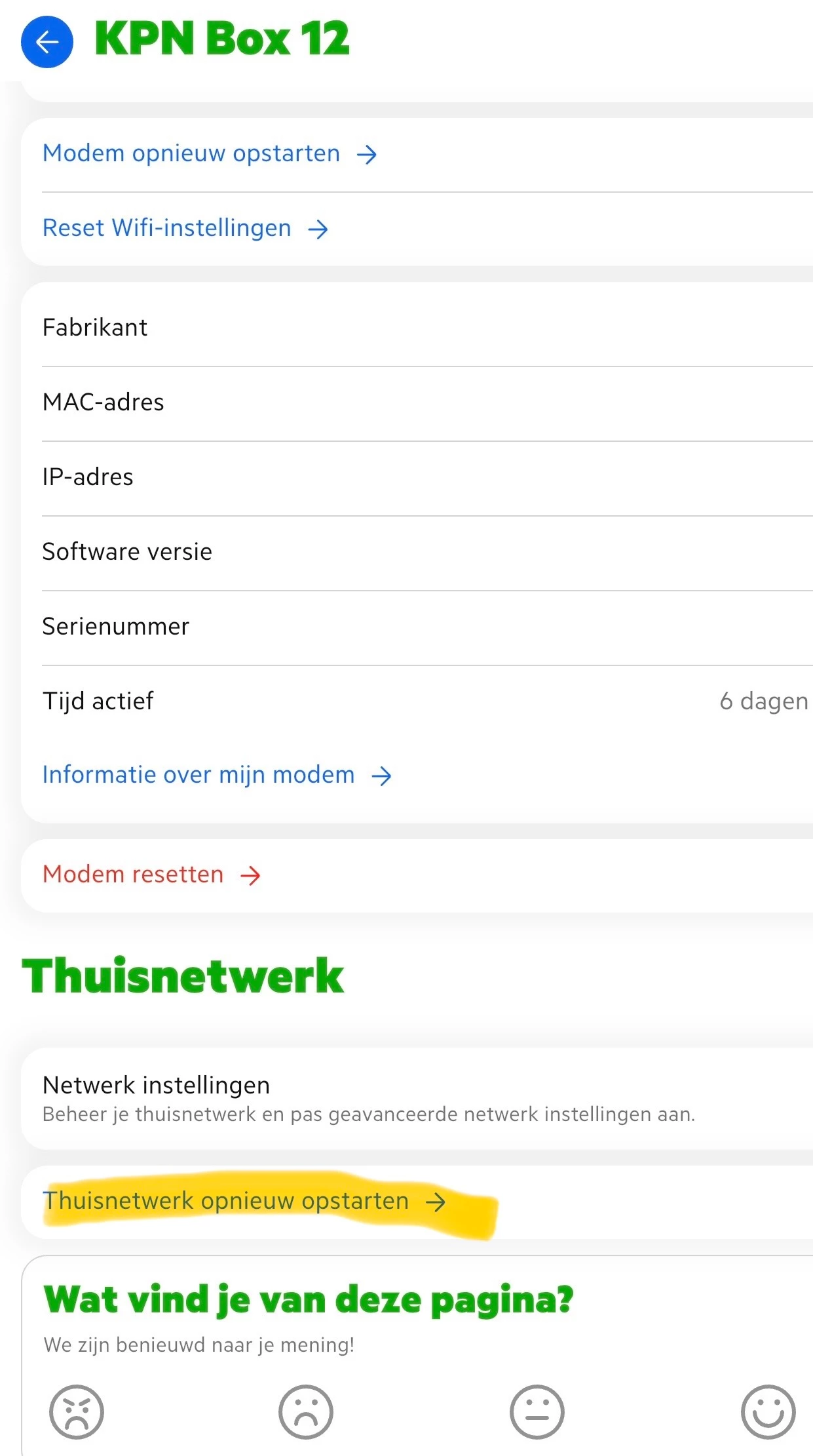

  • sep. 24, 2026 6:41 a.m. UTC
​@JohanCotnelisĀ Netwerk herstarten staat onder modem in de KPN app
