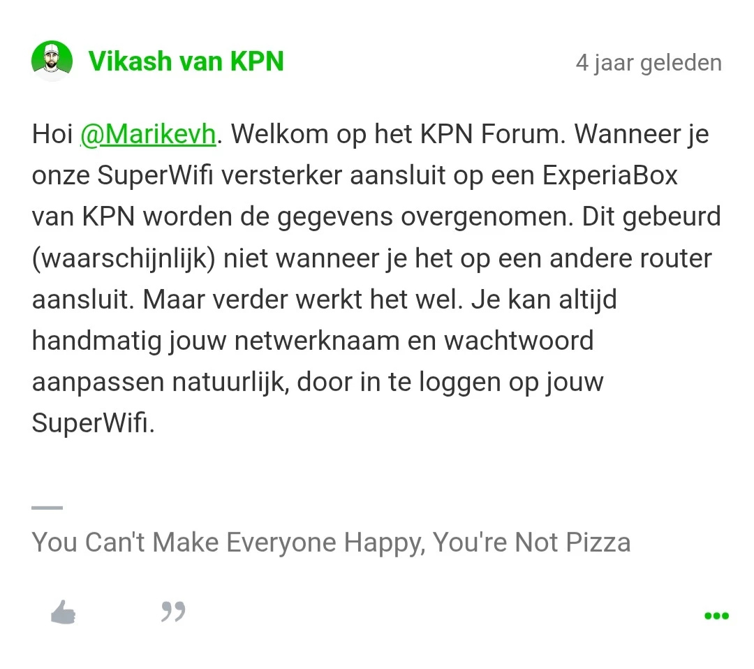

Ik wil niet flauw zijn, maar kpn meldt duidelijk op de website dat superwifi punten alleen werken met een experia box.
Nu wel ja. Maar dat wil niet zeggen dat da er altijd gestaan heeft. Dus dat heeft geen waarde.
De SuperWiFi's hadden een eigen webinterface waardoor ze prima achter een andere router werkte. KPN noemde dat zelf "stand-alone" modus. Dat had KPN zelf ontwikkeld. En dat hebben ze er uit gesloopt.
Als je in dit forum zoekt op SuperWiFi's gebruiken bij andere provider, dan word zo ongeveer overal verteld dat da kan. Dergelijke reacties worden geliked door KPN medewerkers en niet tegen gesproken door deze medewerkers. En in sommige topics zeggen KPN medewerkers zelf dat het kan. Bijvoorbeeld hier:
