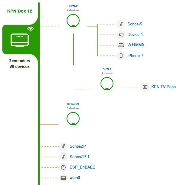

in de verbindingsoverzicht staat mijn acces point op de 2e verdieping als eerste in meshed setup verbonden met modem en dan pas mijn accespoint op de 1st verdieping.
De accespoint op de begaande grond heeft geen enkel device verbonden en vreemd genoeg staat mijn laptop waar ik nu zit te tikken in de huiskamer (BG) verbonden met accespoint op de 2e verdieping.

De instellingen die gemaakt moesten worden volgens de instructies, 2.4 op 40 Mhz en de 5 op 160 Mhz kan niet op de wifi 1 access points worden ingesteld. Daar hadden dus meer medewerkers “last” van dus die instelling klopt niet vwb de wifi acces points 1.
