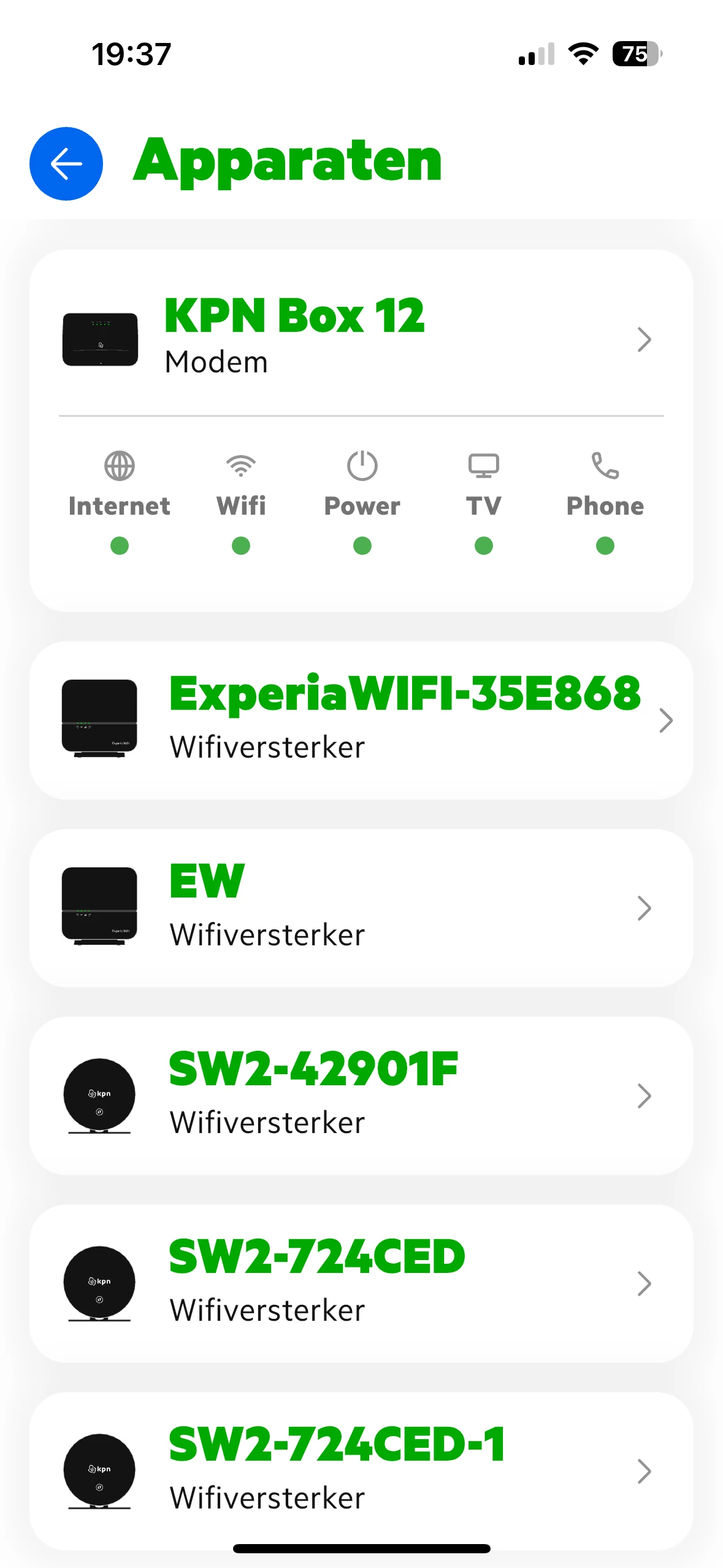

Beste Erwin, Nee, het werkt nog steeds niet op die plaats. En het stappenplan heb ik ook nog niet uitgeprobeerd. Ik wil  eigenlijk eerst antwoord op de vraag of een dergelijk SuperWifi punt wel gaat werken op de wijze zoals ik die voor ogen heb. Dat is een cinfiguratie waarbij er 1V12 modem is, twee draadloos aangesloten SuperWifi's binnen draadloos bereik van elkaar en het modem en 1 SuperWifi aangesloten met een Cat6 kabel op een plaats waar geen of te weinig draadloos bereik is vanuit modem of andere SuperWifi punten.
De kabel is goed aangesloten, zie het screenshot dat de EW versterker is aangesloten. Dit is de kabel waarop het derde superwifi punt moet worden aangesloten. Groet Arie
