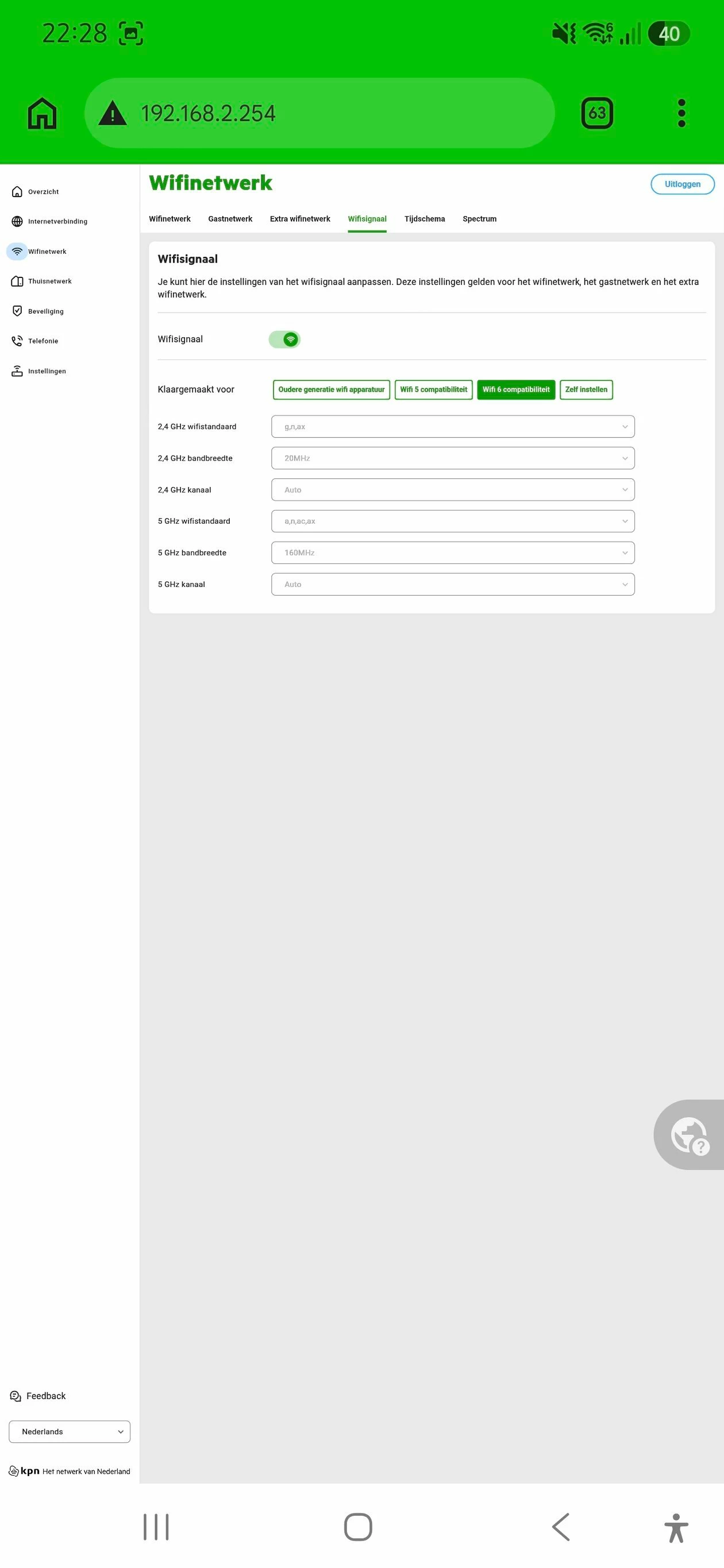

Ik heb nog een aanvullende vraag aan Serenay, Noordzee en de andere forumleden met kennis van SuperWifi over de beste wifi-instellingen voor mijn situatie.
Ik heb KPN SuperFiber 4000 en gebruik in totaal vijf SuperWifi 2-punten, waarvan twee bedraad zijn aangesloten. Mijn woning heeft drie verdiepingen en de opstelling is als volgt:
  • Het modem staat in de meterkast op de eerste verdieping.
  • In de woonkamer staat één draadloos SuperWifi-punt.
  • Op de tweede verdieping staat in één slaapkamer een draadloos punt en in de andere slaapkamer een bedraad punt.
  • Op de derde verdieping staat ook één draadloos en één bedraad punt.
Mijn modem staat momenteel ingesteld op Wifi 6-compatibiliteit: 20 MHz/160 MHz. De draadloos aangesloten SuperWifi-punten nemen deze instelling automatisch over van het modem. Bij de twee bedrade punten kan ik de wifi-instelling wel afzonderlijk aanpassen.
Op internet lees ik dat 80 MHz bij een draadloos meshnetwerk vaak stabieler is dan 160 MHz. Vooral bij verbindingen door muren en plafonds zou 80 MHz robuuster zijn en minder last hebben van omliggende wifinetwerken. Tegelijkertijd heb ik bewust gekozen voor een SuperFiber 4000-abonnement en wil ik natuurlijk ook zoveel mogelijk van die hoge snelheid kunnen benutten.
Wat is in mijn situatie de beste instelling om zowel een hoge snelheid als een stabiele verbinding en goede dekking te krijgen?
Kan ik het modem het beste op Wifi 6-compatibiliteit met 20/160 MHz laten staan, zodat de draadloze punten dit overnemen, en de twee bedrade SuperWifi-punten instellen op 20/80 MHz? Of kan het combineren van 160 MHz en 80 MHz binnen hetzelfde meshnetwerk problemen geven met stabiliteit, roaming of de onderlinge verbinding?
Is het met mijn SuperFiber 4000-abonnement verstandiger om alle punten waar mogelijk op 160 MHz te laten werken, of blijft 80 MHz bij de bedrade punten toch de betere keuze?
Daarnaast valt mij sinds kort op dat in de webinterface van mijn modem via http://mijnmodem.kpn (192.168.2.254) bij Apparaatbeheer, onder Apparaatstatus / Informatie, de status ‘Error’ staat. Voor zover ik weet hoort hier normaal gesproken ‘Done’ te staan.
Weten jullie wat deze melding precies betekent, of dit verband kan houden met de SuperWifi-punten of de gekozen wifi-instellingen en hoe ik deze foutmelding kan oplossen?
Ik hoor graag jullie ervaringen en advies. Ik wil de hoogst haalbare snelheid benutten, maar wel zonder dat dit ten koste gaat van de stabiliteit van het netwerk.
Ik ben zelf technisch onderlegd en heb een brede technische achtergrond, maar ik vind het altijd waardevol om kennis en praktijkervaringen met anderen te delen en gericht advies op te vragen. Vandaar dat ik benieuwd ben hoe jullie hiernaar kijken.

Beste ​@Fr0eKky mijn advies is om bij de 2,4-band de kanaalbreedte op 20 te zetten en niet op 20/40, 40 of AUTO.
Voor de rest bij de wifi alles zoveel mogelijk op AUTO laten staan en de mesh-functie zijn werk laten doen.
Zelf heb ik tussen de modem en de SW#2 een bitrate van gemiddeld 3Gbit/s en een nominale snelheid van 200Mbit/s.

​Bedankt voor je reactie en advies @JanD.
De 2,4GHz-band staat bij mij inderdaad op 20 MHz en de kanalen staan op Auto.
Mijn vraag gaat alleen vooral over de 5GHz-kanaalbreedte en de combinatie van bedrade en draadloze SuperWifi 2-punten. Zoals op de afbeelding te zien is, stelt het profiel ‘Wifi 6-compatibiliteit’ de 5GHz-band automatisch in op 160 MHz. De draadloze SuperWifi-punten nemen deze instelling over van het modem, terwijl ik de bedrade punten afzonderlijk op 80 of 160 MHz kan instellen.
Daarom ben ik specifiek benieuwd naar het volgende:
  • Kan ik de draadloze punten zonder problemen op 160 MHz laten werken en de bedrade punten op 80 MHz instellen?
  • Heeft deze combinatie invloed op roaming, stabiliteit of de werking van de mesh?
  • Is 160 MHz met mijn SuperFiber 4000-abonnement daadwerkelijk voordeliger, of kan 80 MHz in de praktijk een hogere en stabielere doorvoersnelheid opleveren?
  • Werkt de automatische mesh-optimalisatie ook goed wanneer verschillende SuperWifi-punten niet dezelfde kanaalbreedte gebruiken?
  • Wat betekent de status ‘Error’ bij Apparaatbeheer onder Apparaatstatus / Informatie? Normaal hoort daar volgens mij ‘Done’ te staan.
Je noemt daarnaast een bitrate van gemiddeld 3 Gbit/s tussen het modem en de SuperWifi 2, maar ook een nominale snelheid van 200 Mbit/s. Kun je uitleggen hoe ik die twee waarden moet interpreteren en waar je deze precies uitleest?
Wellicht kan iemand met wat meer technische kennis van de Box 14 en SuperWifi 2 hier inhoudelijk verder op ingaan. Ik probeer niet zomaar instellingen te veranderen, maar wil graag begrijpen welke configuratie bij mijn opstelling de beste combinatie van snelheid, stabiliteit en bereik geeft.

Beste ​@Fr0eKky
binnen de SW#2 is niets aan te passen qua wifi omdat deze als slave werken nemen ze de instellingen van de master (router dus) over.
Mijn abosnelheid ibij KPN is 200Mbit/s, dus dat is de maximale snelheid voor internetverkeer naar de buitenwereld.
Het interne netwerk kan bij de meeste consumenten op 1Gbit/s werken, echter de interne verbinding tussen router en SW#2 kan werken tussen 0 en 4+Gbits. Bij mij staat deze meestal op 3+Gbit/s.
Als je inlogt op een SW#2 zie je de snelheid meteen staan op de startpagina in de rubriek internetverbinding.

Bedankt voor de toelichting ​@JanD. Ik zal deze waarde ook eens per punt controleren via de startpagina van de SuperWifi 2.
Bij mijn draadloos aangesloten punten zie ik inderdaad dat zij de instellingen van de master overnemen. Bij de twee bedraad aangesloten SuperWifi 2-punten lijkt het echter alsof ik de wifi-instellingen wel afzonderlijk kan aanpassen.
Mijn belangrijkste vraag blijft daarom nog open:
Kan een combinatie van 160 MHz op de master en draadloze punten en 80 MHz op de bedrade punten zonder nadelige gevolgen werken binnen hetzelfde meshnetwerk?
En wat betekent de status ‘Error’ bij Apparaatbeheer?
Wellicht kan iemand ​@Noordzee of ​@Serenay van KPN  hier nog specifiek op ingaan.
In ieder geval bedankt voor je uitleg!

Hoi ​@Fr0eKky, ik heb dit even voor je nagevraagd. De combinatie van 160 MHz op de master en draadloze punten en 80 MHz op de bedraad aangesloten punten zou geen problemen mogen geven binnen het meshnetwerk. Hopelijk geeft dat in ieder geval wat duidelijkheid! 🙂
