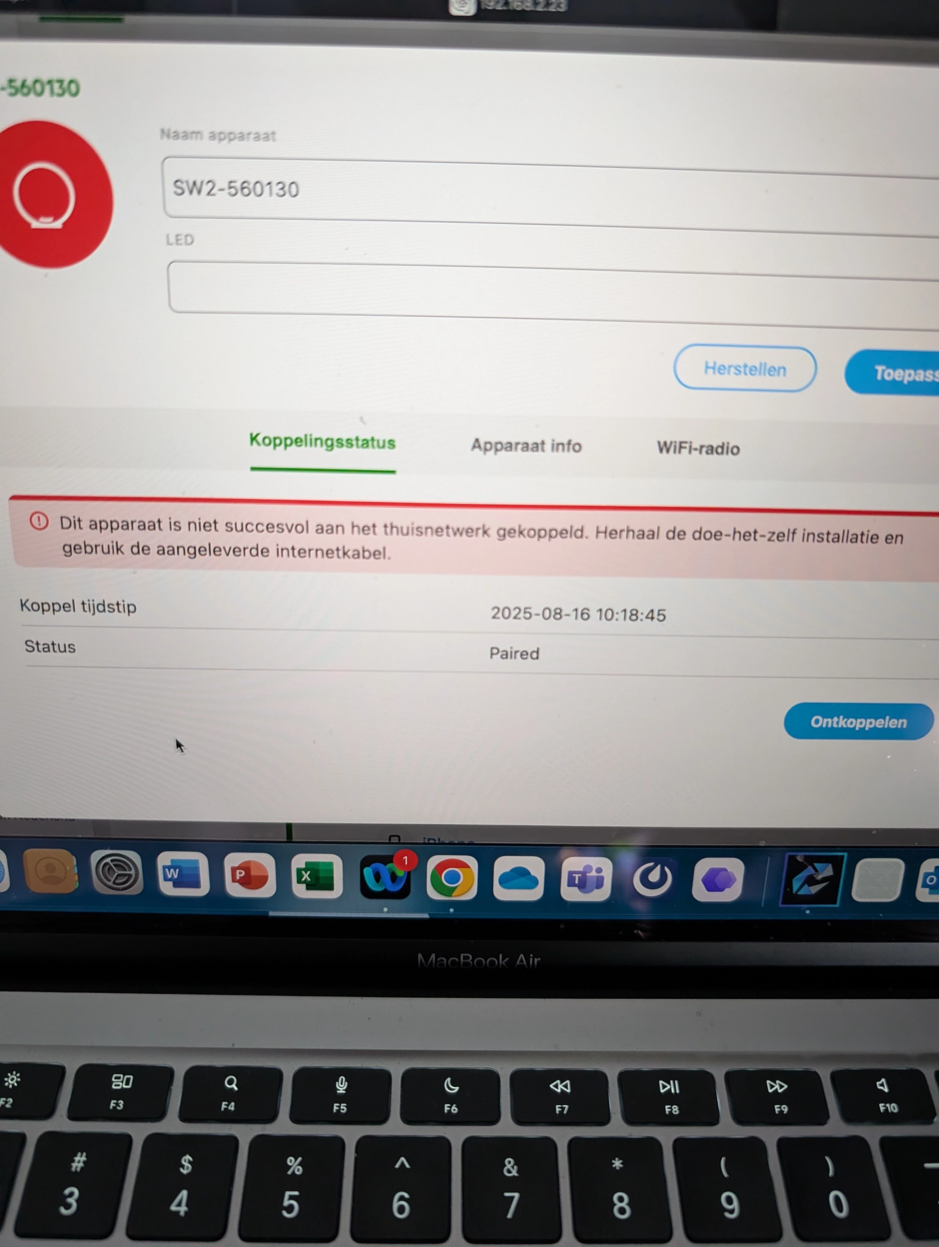

​@Maja van KPN dank voor de tip, ook deze werkte maar even, inmiddels knippert dit SW2 punt weer rood ...
  • aug 16, 2025 7:18 a.m. UTC
​@Maja van KPN aanvullende info. Ik heb net de spanning maar weer van SW2 afgehaald, zie na opstarten dat IPv6 functie is uitgeschakeld.
Enkel het herstart (10 sec stroom eraf en erop) van modem lijkt een paar dagen te helpen
  • aug 16, 2025 8:27 a.m. UTC
​@Maja van KPN aanvullende info, ik heb een extra sw2 liggen en deze nu gebruikt (om uit te sluiten of de huidige defect is) helaas treed hier hetzelfde probleem mee op. De topologie (die enkel te benaderen is vanaf een MacBook en browser safari) laat dit zien:
Ik heb inmiddels ruim 3 keer een reset uitgevoerd en na verschijnen paarse led een half uur bekabeld laten staan
