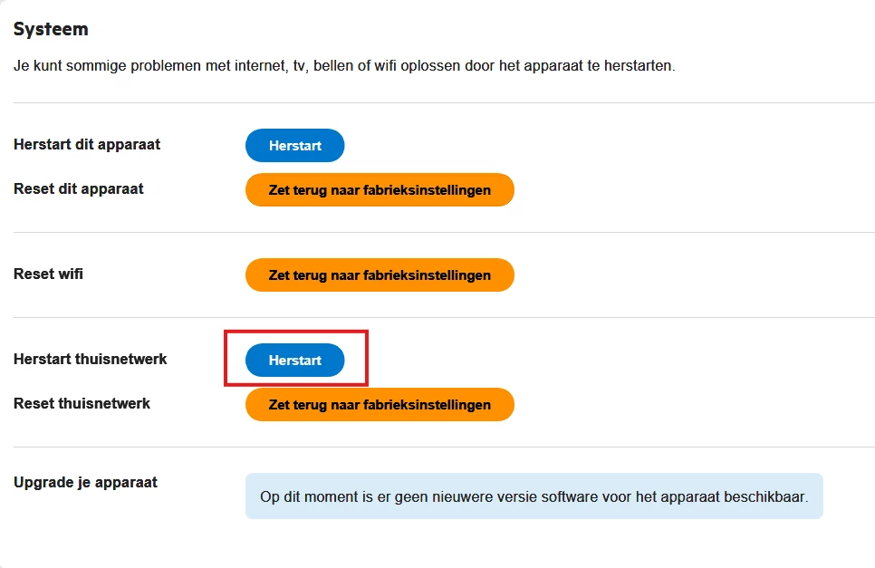

Nog even ter verduidelijking - want ik zie dat een volledige reset wordt geadviseerd - is het in de meeste gevallen voldoende om een herstart van het netwerk te doen. Merk je dat de Wifi versterkers in paired modus staan of offline in de MijnKPN app, ga dan naar http://192.168.2.254 in de browser en log in met je wachtwoord. Ga vervolgens naar Instellingen en dan Systeem en druk op Herstart bij ‘Herstart thuisnetwerk’.
Je bent dan met één druk op de knop klaar en dan komen je apparaten weer online na ongeveer 5 minuten wachten. Dit heb ik jou ook geadviseerd in je eigen topic ​@Tamara2776. Als je dit eenmaal per week doet op een vast moment, dan heb je de beste kans dat je netwerk goed blijft functioneren. We weten natuurlijk dat dit niet een gewenste situatie is en we weten ook dat een groep klanten hier last van heeft, dus we zijn ook hard aan het werk om dit met toekomstige updates op te lossen.

Hoi ​@Ellepels. Het kan zijn dat de weergave van je netwerk in de MijnKPN app nog niet optimaal is. Het is nog een relatief nieuwe functie en we werken nog aan het verbeteren en optimaliseren ervan. Neemt niet weg dat het op de meeste momenten gewoon wel de juiste informatie zou moeten weergeven.
Wat je dan het beste kunt doen, is eens inloggen op de webinterface van het modem. Hoe je daar komt lees je hieronder op onze Kennisbank. Je kunt dan onder Thuisnetwerk eens controleren hoe daar het netwerk ervoor staat. Als je daar ook offline SuperWifi versterkers ziet, dan is er misschien wel iets mis in je mesh netwerk. Je kunt in beide gevallen (alleen app probleem of ook incorrecte interfaceweergave) eens proberen om je thuisnetwerk opnieuw op te starten. Dat verhelpt vaak zulke problemen. Je vindt dit in de webinterface onder Instellingen en dan Systeem.
Laat maar weten of dit iets geholpen heeft.
  • jun 22, 2026 5:13 p.m. UTC
Herstart van het thuisnetwerk deed hem em!
Had ik zelf niet a gedacht!
Bedankt!
