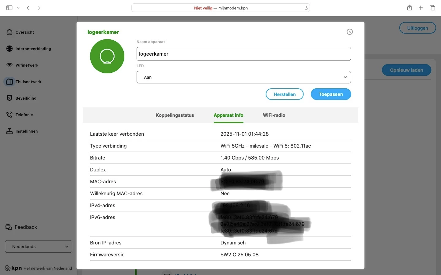

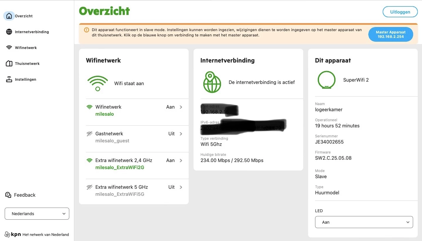

  • nov 1, 2025 8:23 p.m. UTC
Box12
SW2
De snelheden zijn nu wat lager omdat ik WiFi6 uitgezet heb.
  • nov 2, 2025 5:49 a.m. UTC
​@Leen59 Dat zijn theoretische maximale snelheid bij wifi
Modem 585Mbs = 64-QAM ¾ 80Mhz 2x2 Mimo
SW 292.5Mbs = 64-QAM ¾ 80Mhz 1x1 Mimo

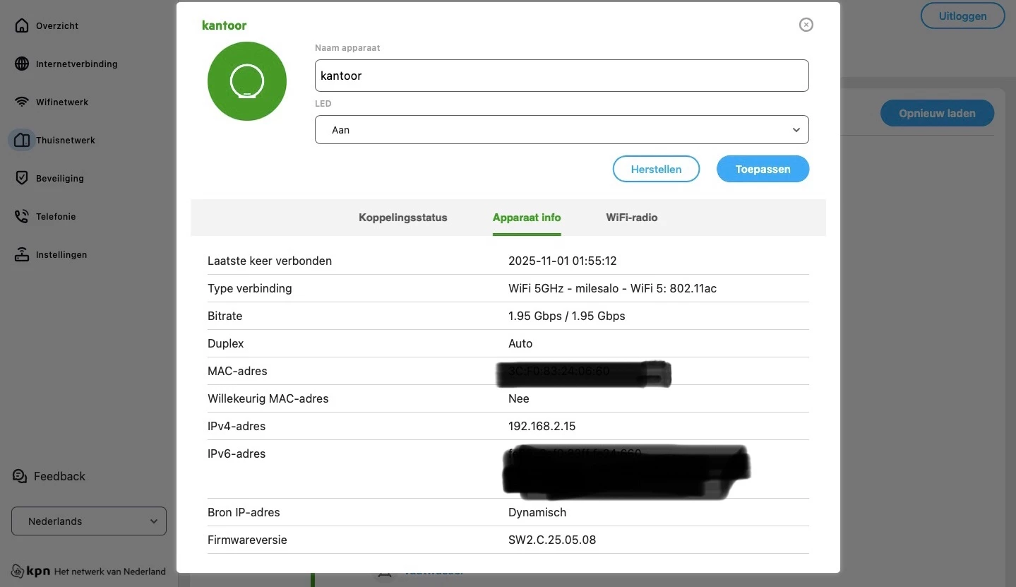

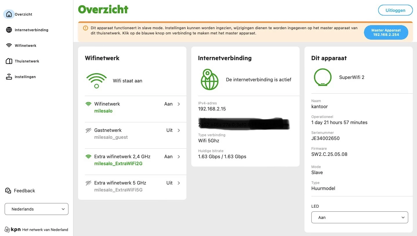

Ter aanvulling, bij de 2e SW2 die draadloos verbonden is met de 1e zie ik dit:
Ben benieuwd wat ​@TDN hiervan vindt. (WiFi5, 80MHz)
  • nov 2, 2025 11:37 p.m. UTC
Waar het om gaat is dat ik verschillende snelheden zie terwijl het om dezelfde verbinding gaat. Ik heb geen klachten, maar ben gewoon nieuwsgierig.

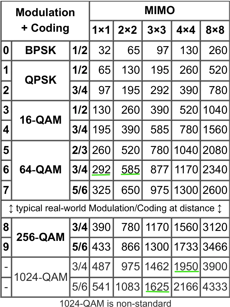

Is mijn antwoord niet duidelijk waarom? Het verschil tussen modem en sw in vorige plaatje is 2x2 vs 1x1 MIMO. In deze plaatje zijn de theoretische snelheden1625 Mbs = 1024-QAM 80Mhz 3x3 MIMO en 1950 Mbs = 1024-QAM 80Mhz 4x4 MIMO.

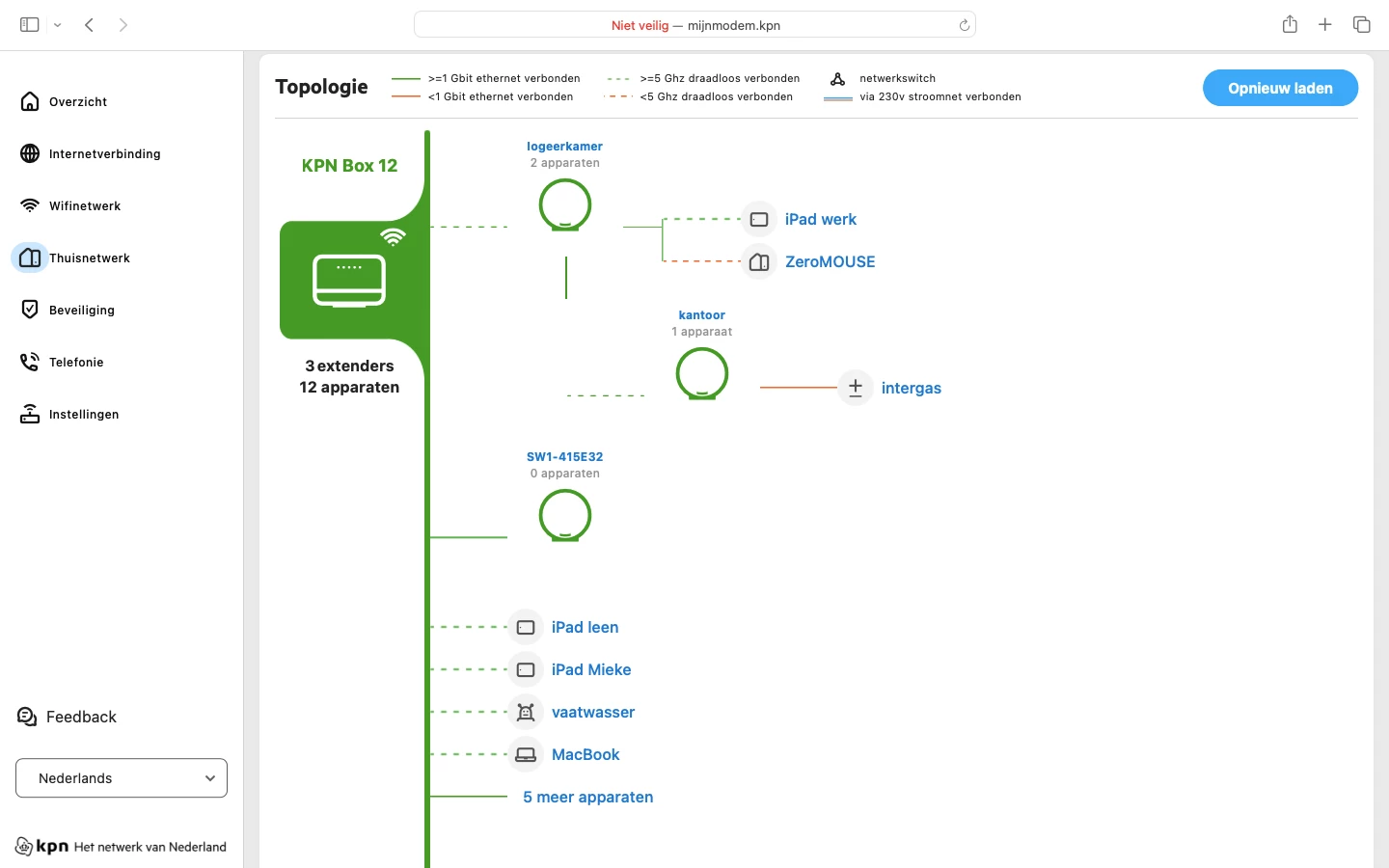

  • nov 3, 2025 12:22 a.m. UTC
Voor de volledigheid mijn configuratie
De bedraadde SW1 staat op een update te wachten en wordt verder niet gebruikt.

Ze hebben 4 antennes dus theoretisch maximaal 4x4 MIMO. Maar per antenne kan je alleen met 1 apparaat tegelijk verbinden. Mijn vermoeden is 1 antenne is gebruikt voor backhaul, de huidige linkrate is dus met 3x3 lager dan de theoretische maximale 4x4. Hier een voorbeeld van de maximale linkspeeds, de van jouw genoemde linkspeeds zijn met groen onderstreept.
