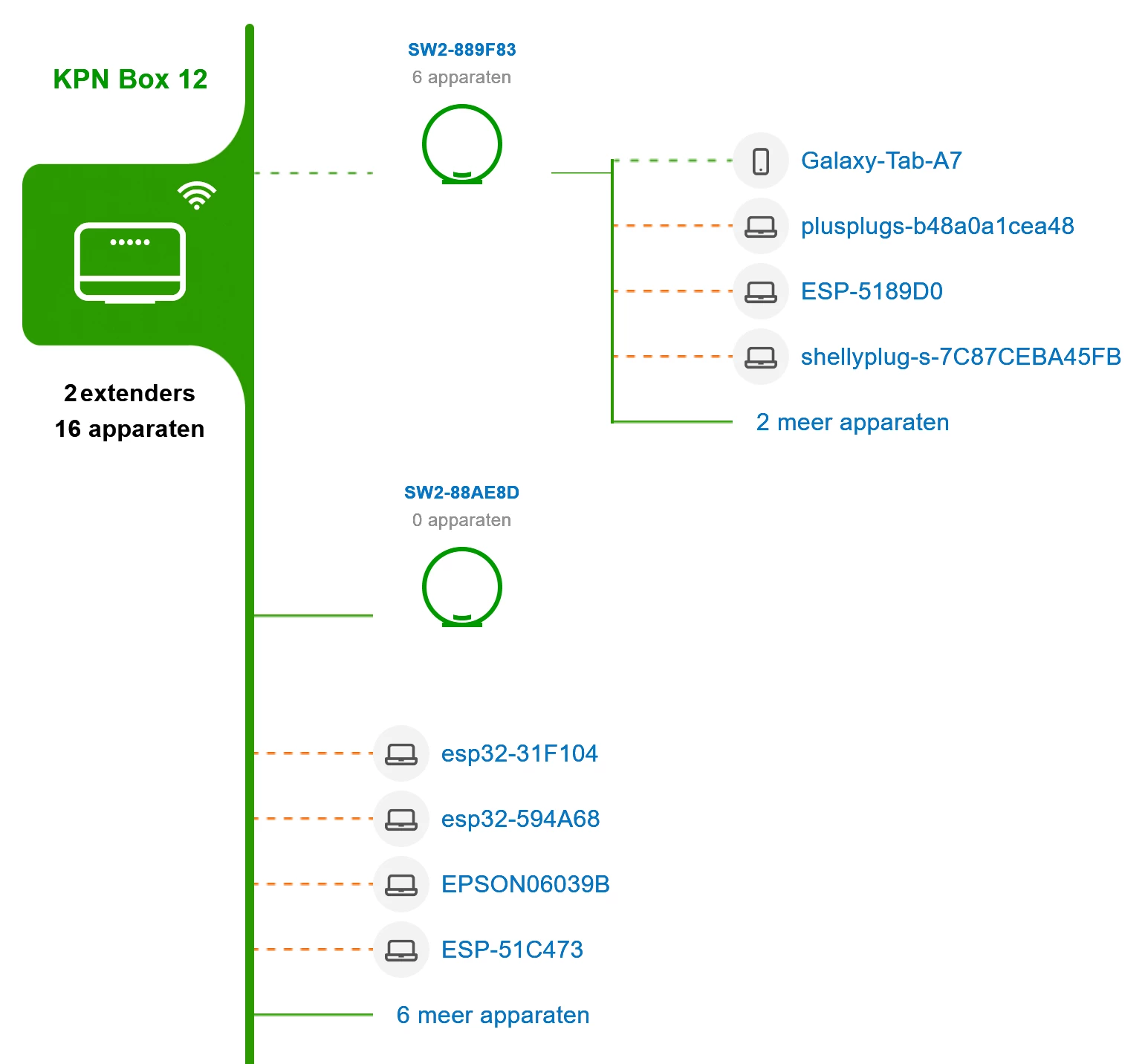

De ‘defecte’ SuperWifi versterker heeft dus dezelfde firmware als de goed opererende begrijp ik, dus dan ligt het niet aan de firmware. Wel vreemd dat ie een groene LED weergeeft, maar in de topologie een rode status krijgt. Kun je nog eens een screenshot laten zien hoe de SuperWifi's zijn opgenomen in de topologie?

  • April 17, 2025
Dag Arjan,
Had je laatste bericht gemist omdat ik geen melding had gekregen van de site.
Hierboven de topologie. Morgen zal ik een schone installatie doen en daarvan de resultaten plaatsen.

  • April 18, 2025
Dag Arjan,
de tweede manier leverde niet het gewenste resultaat, dus heb ik een schone installatie uitgevoerd.
Zie hier het resultaat.
Het is gelukt.
