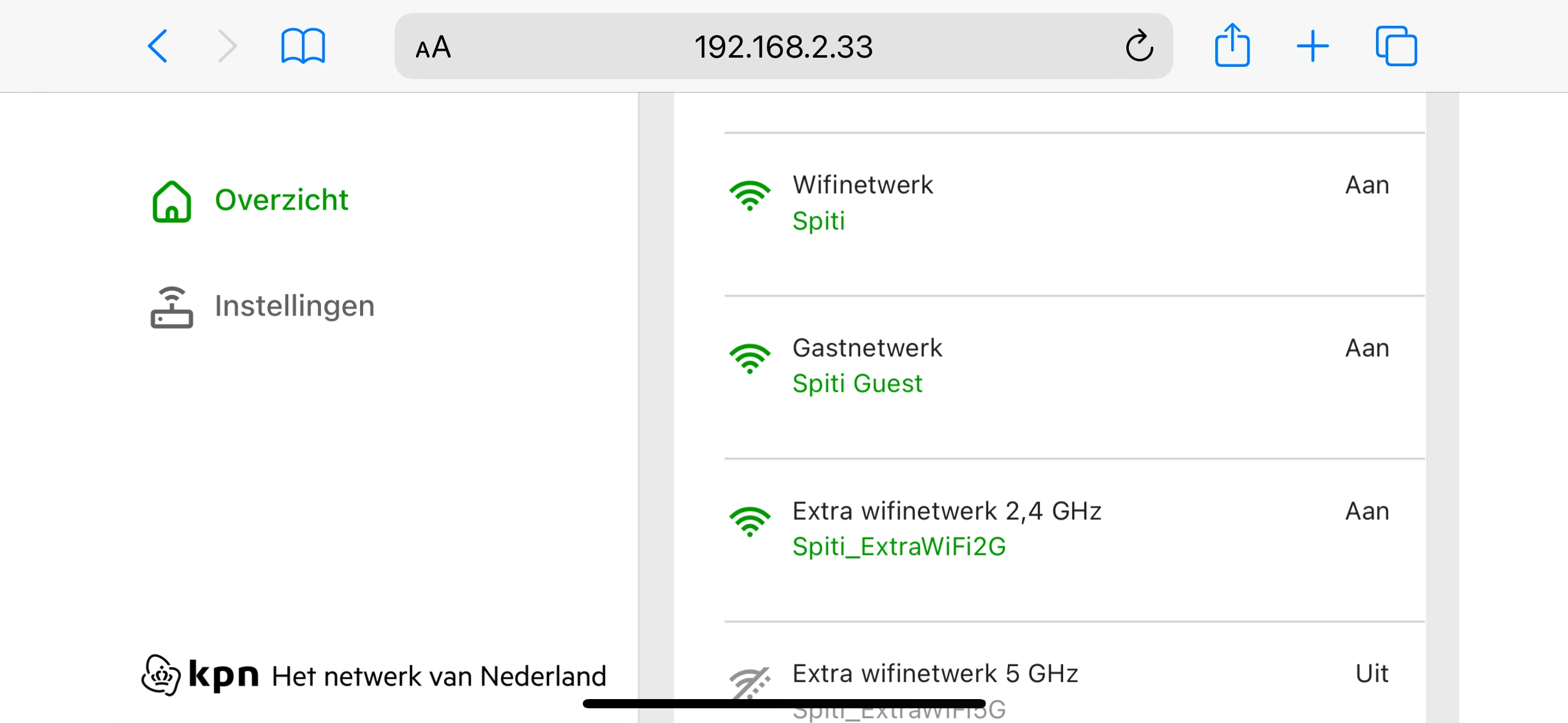

Er doet bij mij iets bijzonders voor. De hele weekend wegvallende verbindingen. Op de modem staat alles aan incl. extra 2.4ghz. De modem reset zich steeds en houdt het een aantal uren vol. Het rare is dat op SW nr 1 Wifi aan staat, maar alle diensten daaronder uit en nu komt -ie- behalve het gastnetwerk want die staat aan en dat SW nr 2 die 15 meter verderop staat, alles op aan heeft staan. De 2 wifi punten zijn gewoon benaderbaar (draadloos) dus er is onderling contact. SW nr 1 is geel/oranje.
  • October 23, 2023
Zie hier de 2 screenshots van SW nr 1. Ze hebben 2 dagen op groen gestaan en vanaf zondagnacht begonnen de problemen.
  • October 23, 2023
De 1ste is de modem en de 2de is SW2
  • October 23, 2023
Nogmaals 1ste is modem en 2de SW nr 2 . Je kunt op het plaatje hierboven bij SW nr 1 zien dat Wifi aanstaat, alle diensten uit behalve GastNetwerk.
Bart van KPN
  • Oud Moderator
  • October 23, 2023
@Noway Dude, dit klinkt iets wat wij moeten uitzoeken. Dit omdat ik ook lees dat jouw modem uitvalt. Dan is dit niet de juiste plek. Ik wil je dan vragen om een eigen topic aan te maken zodat wij dit probleem verder kunnen analyseren.
